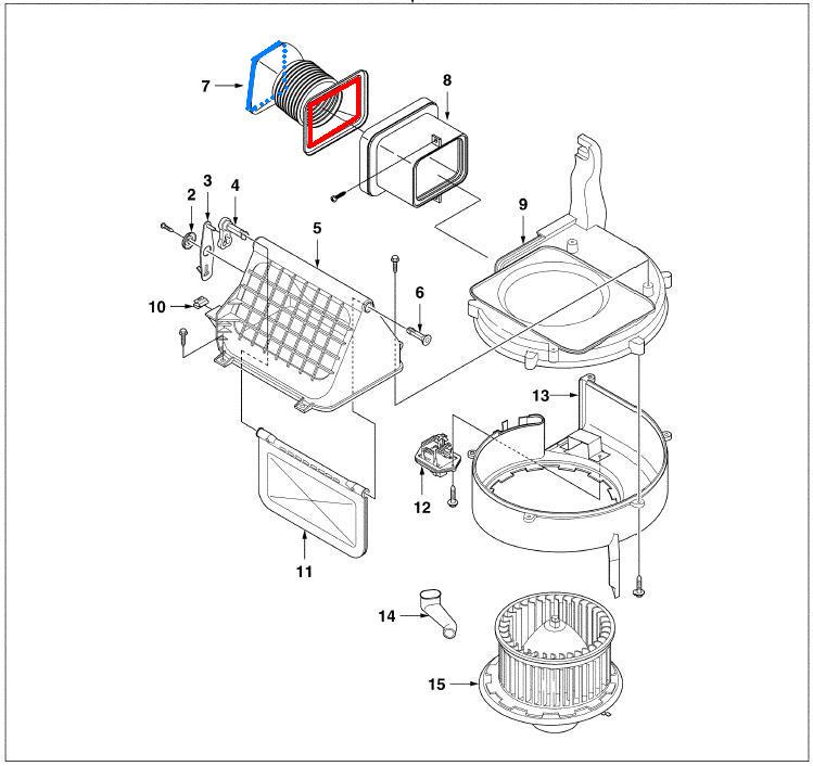

Doru Posted April 24, 2004 Share Posted April 24, 2004 Neplacuta situatie: sa dai drumul la ventilator si sa primesti in fata un jet de praf sau resturi vegetale patrunse prin priza de aer externa si tocate marunt de turbosuflanta. Am gasit o solutie. La Matiz E lipsind condensatorul, a fost inlocuit cu un racord gofrat din plastic, de forma aproximativ rectangulara, care face legatura intre turbosuflanta si restul instalatiei de incalzire si ventilare. Acesta se afla sub bord in partea dreapta. Se scoate foarte usor, priderea lui fiind asigurata doar de elasticitatea proprie. In partea dinspre turbosuflanta am introdus o bucata de filtru din plasa care se foloseste la instalatiile de aer conditionat casnice, cu acelasi rol. Dimensiunile aproximative sunt de 140/180 mm. Filtrul nu este foarte fin (si cred ca ceva praf va mai trece), dar pentru moment ma va scapa de gunoaiele mai mari. Caut o folie de buret subtire, de genul aceleia care serveste ca filtru de praf in noile aspiratoare casnice la evacuarea aerului si care nu opune o rezistenta foarte mare la trecerea aerului. Cred ca ar fi mai eficient. Aceste filtre au avantajul ca se curata prin spalare. Ar mai fi o solutie utilizarea materialului de la filtrele de hota. Vreau sa cumpar o rezerva si sa incerc. Nu stiu cum se comporta pentru ca hota mea are filtre metalice. Daca a mai incearcat cineva, poate ne spune cum. 1 Link to comment

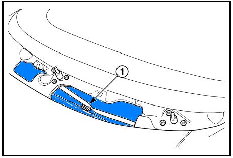

FLEX Posted April 26, 2004 Share Posted April 26, 2004 Multumiri, Dorule ... baietii de pe DaciaClub folosesc cu succes filtre de hota dublate de plasa de tintari pentru chestia asta ... si eu ma gindeam la asa ceva, dar nu am avut timp sa caut aeroterma ... hihihihi! Unde ai de gind sa pui filtrul? inainte de calorifer (contur albastru) sau dupa carcasa ventilatorului? (contur rosu). Eu ma gindeam sa iau o plasa metalica cu ochiuri ~ 3x3mm ca armatura rigida pe care sa prind prin coasere o bucata de filtru de hota , evitind astfel ca in mod accidental filtrul sa fie aruncat peste calorifer; sau mai bine, 2 rame de carton mai gros (prespan) intre care sa prind filtrul de hota. Si deoarece absorbtia diverselor gunoaie mari nu este oprita de grilajul frontal (sub stergatoare) ma gindem si pe spatele acelui grilaj sa lipesc o plasa de tintari. Problema tuturor acestor filtre e ca cu timpul se imbicsesc, asa ca trebuie facuta operatiunea de curatare/schimbare cel putin o data pe an. Si inca o chestie: acest filtru nu va reduce simtitor debitul curentului de aer suflat de ventilator? Link to comment
Doru Posted April 27, 2004 Author Share Posted April 27, 2004 Flex, filtrul este montat deja exact in zona marcata cu rosu de pe racordul rectangular din desen. Am incercat in prima varianta filtru-plasa de la instalatiile de aer conditionat, dar mai trece ceva praf. Se scapa insa de gunoaiele mai mari. Ieri am schimbat si am trecut pe filtru de hota. O bucata 50/60 cm, 27k lei (ies cam 9 filtre de 18/17 cm). L-am montat fara gratar de sprijin pentru ca nu am avut prin casa nimic care sa se adapteze scopului si care sa poata fi casapit. Voi cauta prin magazine ceva din plastic sau metal. Se prinde bine insa este mai greu de potrivit, avand in vedere pozitia. Se simte un pic opozitia la trecerea aerului, rezistenta lui fiind relativ redusa in stare noua dar este suficient debit de aer pentru o ventilatie mai mult decat eficienta. In schimb mai trebuie un pic lucrat la etansarea in amonte de filtru. Mai scapa ceva aer fals pe acolo. Nu prea am avut timp sa incerc dar cred ca o bucata de banda adeziva mai lata rezolva problema. Cea mai eleganta solutie ar fi inlocuirea burdufului cu un dispozitiv care sa permita si schimbarea in cateva secunde a filtrului (oricum nu e pre laborioasa nici varianta actuala). In concluzie, fitru de hota=praf zero si rezistenta ceva mai mare. Eu spun ca merita efortul si timpul pierdut. 1 Link to comment

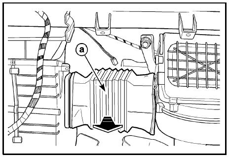

FLEX Posted April 28, 2004 Share Posted April 28, 2004 Am batut tot orasul ... canci! Matiz n-a avut si nu are filtru de habitaclu, indiferent de versiune ... oricum aseara am tocit manualul si nu am vazut pe nicaieri asa ceva (manual de M II), asa ca filtru de hota scrie pe noi (montat la unul din capetele tubului gofrat - vezi fig.1) si plasa de tintari lipita pe prizele de aer habitaclu (albastru, fig.2). Link to comment

FLEX Posted May 4, 2004 Share Posted May 4, 2004 Montat, tuns, ras, frezat! dintr-un filtru de hota mi-au iesit 10 bucati; am cumparat cel mai scump filtru de hota din magazin (140.000ROL), ca sa fie cit mai dens si gros, dar neobturant. Operatia de demontare/montare dureaza ~ 20', timp in care e inclusa si demontarea torpedoului, pentru a avea acces mai lesnicios la canalizatia aceea gofrata; am impresia ca la masinile dotate cu A/C dureaza un pic mai mult, deoarece toate operatiunile se fac pe sub bord, in spatele torpedoului cred ca este schimbatorul de caldura. Viteza aerului la aeratoare a scazut cam cu 20%, dar daca filtrarea e eficienta eu zic ca se merita; am renuntat sa pun plasa de tintari pe prizele de sub stergatoare, deoarece ar fi trebuit sa fac operatiunile de curatare prin demontarea grilei, lucru nu tocmai comod. Schimbul il voi face la 10kkm, ocazie cu care curat si cutia ventilatorului. Uite asa mi-am mai facut de lucru cu inca o operatiune de intretinere periodica ... Link to comment
