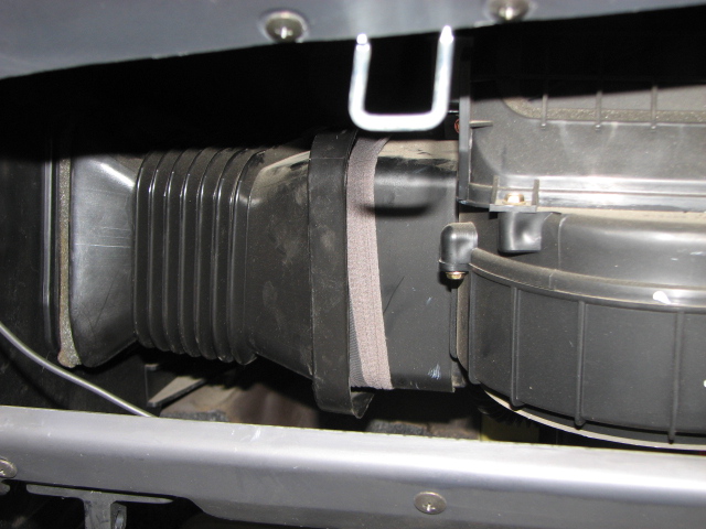

sprite Posted October 9, 2004 Share Posted October 9, 2004 eu, FLEX, multam tare pentru filtrul "de polen"! (...pe care mi l-a montat aseara, la intalnire, pe intuneric. Ma rog, la lanterna...) Isi face treaba excelent! Micsoreaza un pic debitul de aer, da' nu e rau. Am, in schimb, o alta idee, pe care o sa o aplic maine: in loc de filtrul de hota (care e foarte gros), am sa "trag" pe burduful ala un ciorap de dama! Serios, nu glumesc. Efectul cred ca e acelasi, plus ca imi "colecteaza" si frunzele, nu mai raman in ventilator... Oricum o sa-ti arat joia viitoare... Ce zici? Link to comment

NFS Posted June 12, 2005 Share Posted June 12, 2005 sprite said: Am, in schimb, o alta idee, pe care o sa o aplic maine: in loc de filtrul de hota (care e foarte gros), am sa "trag" pe burduful ala un ciorap de dama! Serios, nu glumesc. Efectul cred ca e acelasi, plus ca imi "colecteaza" si frunzele, nu mai raman in ventilator... Am aplicat eu ideea cu ciorapul, pina la urma! Mi se pare beton. Jetul de aer nu e deloc obstructionat, poate ca praf va mai arunca totusi, in schimb cred ca scap de frunzulitze si floricele, daca nu se rupe ciorapul. Link to comment

Gl.06.RIU (Daniel) Posted August 17, 2006 Share Posted August 17, 2006 Salut baieti ! Nu a mers ideea mea cu fitru normal de aer , asa k am pus filtru de hota , grosime 5mm, sau 7mm, eu am folosit de 7 mm si merge foarte bine. Fluxul de aer se simte bine si la treapta 1 a vetilatorului .Buna ideea asta cu filtru ca acum nu mai am un fir de praf prin masina si sta si mai mult siliconul pe bord . Pa pa ! Link to comment

NFS Posted September 23, 2006 Share Posted September 23, 2006 Din cauza ca tot am desfacut si umblat pe sub bord ca sa cotrobai dupa firele de la ceas am zis ca e momentul sa vad si ce "s-a prins" in capcana pusa acum 16 luni! Rezultatul il vedeti in prima poza. In a doua vedeti unde se pune ciorapul (poza facuta "prin" usa de la torpedou). Tin sa mentionez ca in aceste 16 luni de la montare, n-am mai vazut/simtit decat FOARTE VAGI urme de praf intrand in habitaclu indiferent de treapta pe care era ventilatorul! Link to comment
