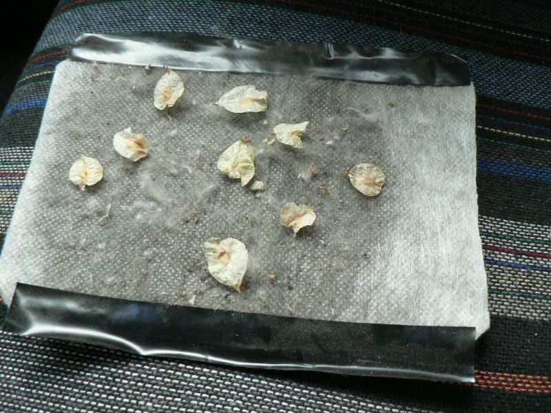

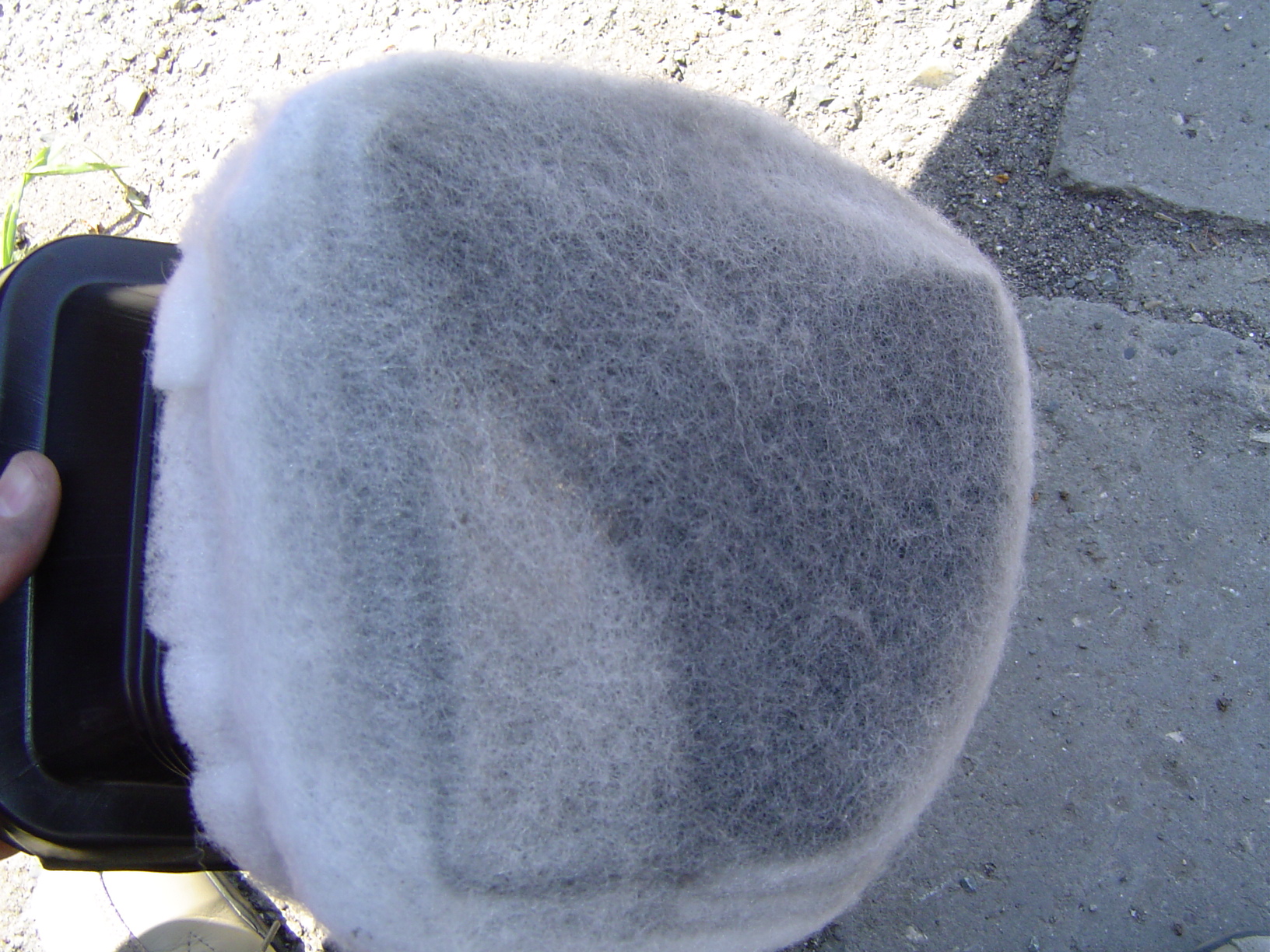

ga^dele Posted April 21, 2007 Share Posted April 21, 2007 filtrul meu din august anul trecut. tot imi era lene sa-l scot si sa vad starea lui. asa ca am profitat de vremea frumoasa si am decis sa-l inlocuiesc. cam asta a fost in el Link to comment

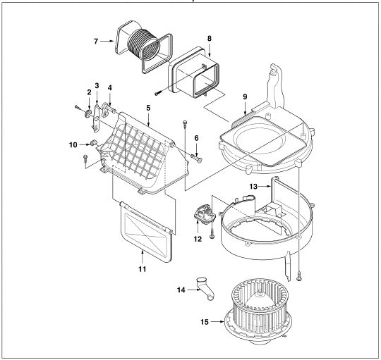

getablonda Posted August 1, 2008 Share Posted August 1, 2008 Sa va zic unde l-am pus: Am taiat grilajul de pe priza de aer (5); rolul lui era cel de rigidizare a custii si ca sa nu intre fustele lu' doamna in ventilator cind e dat la maxim si comutat pe recirculare. Dupa deschiderea pacientului, accesul este liber la capacul superior al ventilatorului (7). Acolo, dupa cum se vede si in poza, este o platforma cu o gaura chiar deasupra elicei, numai buna sa pui un filtru. Ca sa nu intre filtrul la elice si ca sa fie usor de schimbat, ar trebui pusa o plasa din sirma mai intii. Eu l-am lipit cu niste banda pentru inceput. Dupa o luna l-am scos pentru inspectie. Observatii: "> Trebuie mentionat ca nu se poate pune un filtru mai gros (cum ar fi unul cu grafit pentru mirosuri, si unul pentru praf) pentru ca nu se mai poate roti clapeta de recirculare (9). "> Accesul la acea platforma este liber dupa comutarea ventilatiei pe recirculare. "> Se filtreaza aerul de afara cit si cel recirculat, iar filtrul sta chiar inaintea ventilatorului, adica nu intra praf nici in el! Link to comment

getablonda Posted July 1, 2009 Share Posted July 1, 2009 (edited) Am gasit o plasa pentru insecte din sirma de inox, excelenta pentru filtrul meu. Dupa ce am taiat-o la dimensiuni, pe contur i-am pus banda dubluadeziva si am lipit-o deasupra ventilatorului, in priza de aer (vezi postul #67 de mai sus). Pentru acces, nu trebuie decit sa scot cutia de mănuşi, comut pe recirculare si pun filtrul (de hota/aspirator) peste plasa de sirma. Titan ice! Edit: Recitind postul meu de mai sus (#67), observ ca am avut scame pe ochi: - capacul superior al ventilatorului are pozitia 9 (nu 7) - pe el am pus filtrul; - clapeta de recirculare are pozitia 11 Deh, virsta, praful, scamele... Edited July 1, 2009 by getablonda Link to comment

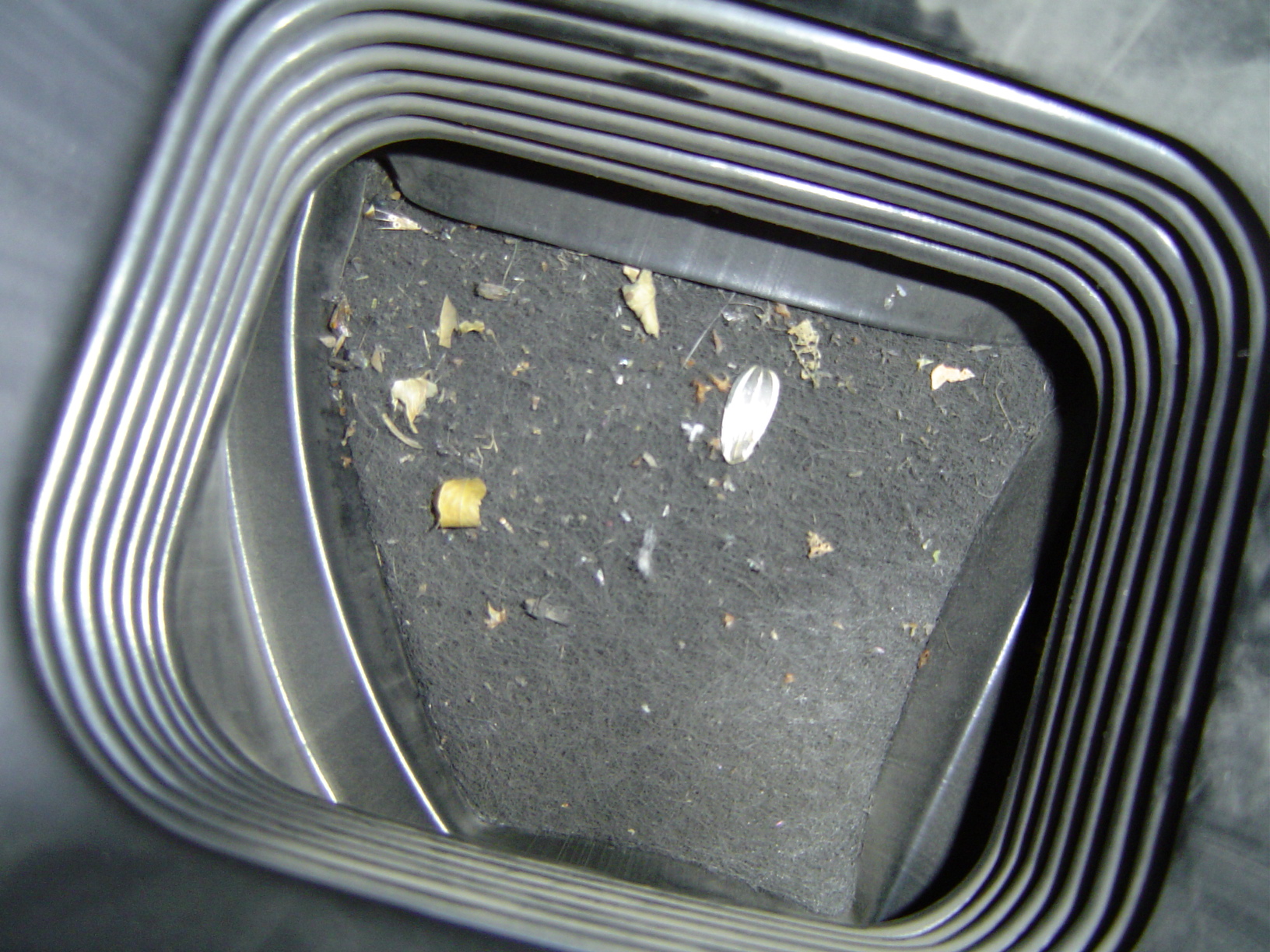

martiz Posted July 16, 2009 Share Posted July 16, 2009 (edited) Si tot eu imi dau raspunsul: nu, nu le dizolva! Deci urmeaza calea "hard" adica demontez tot sistemul de climatizare. Edited July 16, 2009 by martiz Link to comment

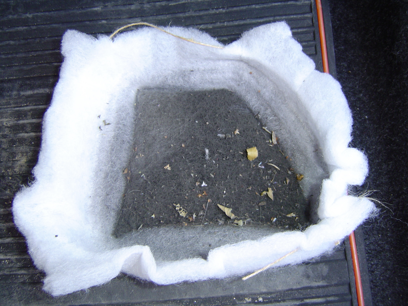

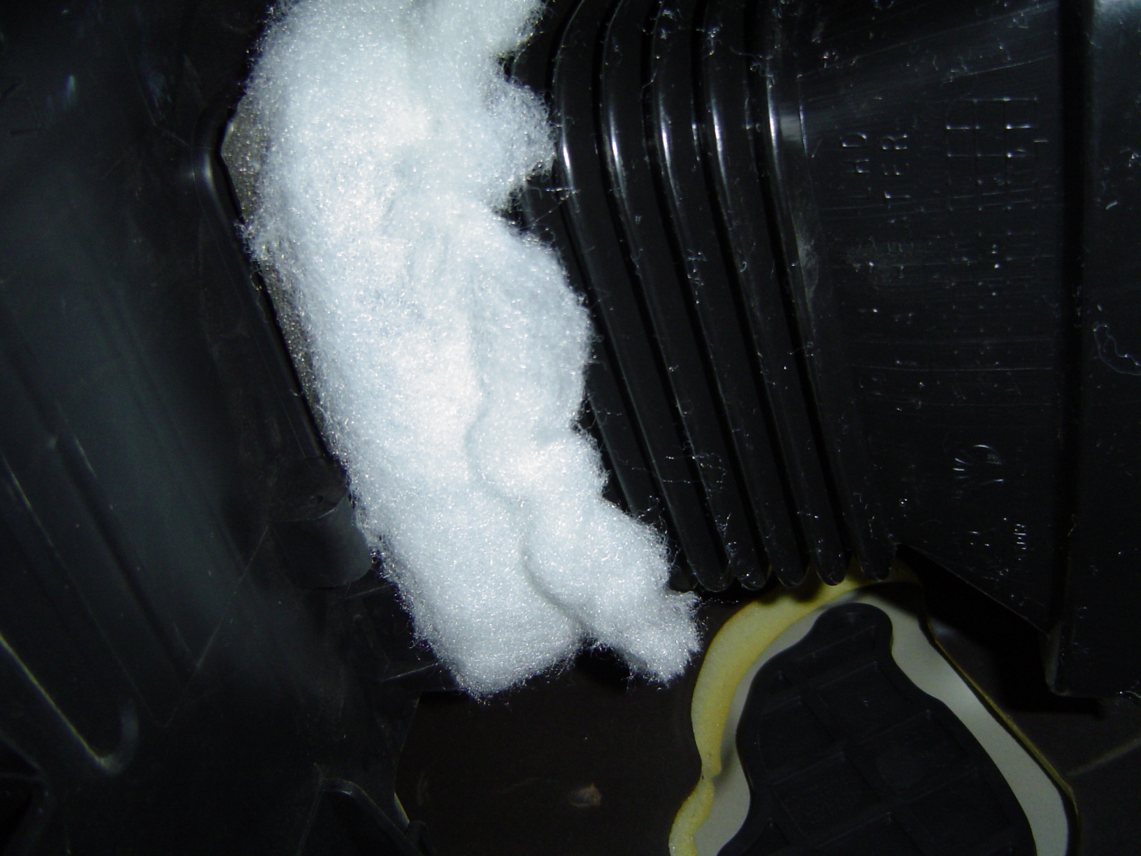

surdeanuliviu Posted July 20, 2009 Share Posted July 20, 2009 Eu la matizul meu am pus un filtru de carbon de la un renault, fasia de burete am dezlipit-o de pe filtrul de hartie si am inbinat-o _/ /_ si apoi am lipit-o de partea patrata de la racordul acela flexibil care se demonteaza, drept rezultat aer curat fara praf si frunzulite. Link to comment
