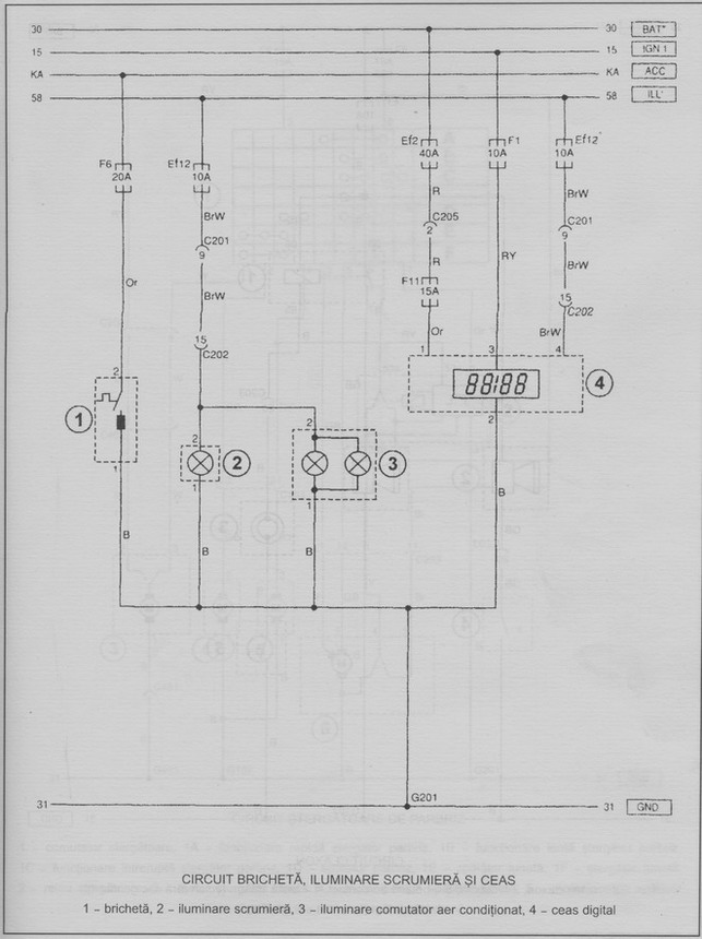

Pai daca vrei s-o faci singur... o sa caut in manual (cind ajung acasa) schema electrica si o sa ti-o scanez... ti-o pun aici si mai departe te descurci matale...
Pe schema te uiti care sunt firele de care te poti lega.

Vorba-i vorba, dac'am promis ... ia d'aici! :)
Eu asa mi-am pus... am vazut schema asta si am desfacut scrumiera si mi-am bagat nasul pe acolo sa vad daca sunt firele... SI SUNT!

...asa ca, va rog, spuneti-mi si mie ce tre' sa cumpar ptr schema postata de NFS, sa ma duc un pic cu lectia invatata...eu habar n-am de ce-i in schema aia...
Aia este exact schema circuitului electric (doar partea pt bricheta, scrumiera si ceas) care deja exista pe matiz. Deci omul nu trebuie sa faca nimic, decat sa lege la ea un bec cu fasungul aferent, eventual si o siguranta.
Becul nr.2 e cel pe care trebuie sa ti-l puna.

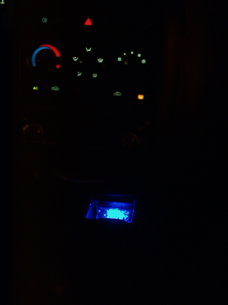

La mine au fost de ajuns ledul ala, rezistenta de 1kohm, si doua fire de vreo 10 cm fiecare. Apoi am taiat mufa si am legat firele acolo. Numai ca mergea numai intr-o singura pozitie, am gasit-o si am izolat. Apoi am lipit ledul indoit in prealabil din fire pe tabla de la scrumiera cu scotch si am montat totul la loc. 2 ani mai tarziu am legat acolo firul de la reducatorul de intensitate luminoasa a cd-player-ului. Lumineaza EXACT ca in poza lui Soran de mai sus. Altfel se poate si cu un led mai slab, zic ca s-ar vedea si asa, eu oricum tin scrumiera inchisa cand nu fumez. Iti spun ca electricianul tau nu are prea multa treaba de facut, mai mult de 10 lei grei nu merita pt operatia asta, chiar si prin montarea unui bec in loc de led, mie mi se pare mai dificil asa.
