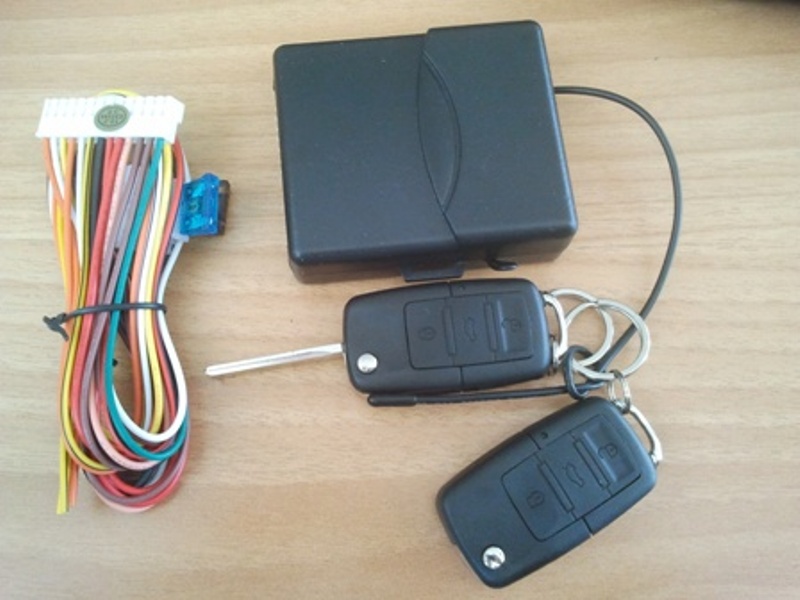

cosmo1 Posted October 7, 2011 Share Posted October 7, 2011 salut!am un matiz din 99, SE Power,are inchiderea de fabrica si am achizitionat un modul cu 2 chei tip briceag pe care as vrea sa le montez.stiu care sunt firele de alimentare,stiu care sunt firele care trebuie puse la actuator,stiu care sunt firele care se pun pe semnale,dar nu stiu unde anume sa leg acele fire care efectiv inchid/deschid usile am demontat usa sofer am gasit o mufa cu 4 fire care intra in actuatorul din usa,am incercat diferite combinatii cu firele de la modul insa nu vrea sa maerga deloc.poate ma poate ajuta cineva cu un sfat.am atasat si o poza cu chitul care vreau sal montez pe matizachele meu Link to comment
ciocolatiu Posted October 8, 2011 Share Posted October 8, 2011 (edited) @cosmo1: si eu am aceeasi inchidere cu cheie briceag pe matiz...mi-a montat-o un baietas acum 1 an si ceva insa mereu am avut problema cu usa dreapta spate...se inchide cand vrea ea in rest e buna...mai mentionez ca tipul respectiv a stat cva timp sa o monteze...3-4 ore daca imi aduc bine aminte... bafta!!! Edited October 8, 2011 by Salex Link to comment
cosmo1 Posted October 8, 2011 Share Posted October 8, 2011 @ciocolatiu multumesc frumos pentru sfat.poate o fi cineva pe aici care a montato singur si ma poate ajuta cu un sfat,o schema ceva. Link to comment
