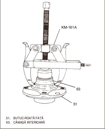

bella Posted July 31, 2007 Share Posted July 31, 2007 Salut, Stiu ca problema mea nu se incadreaza exact in topic dar nu am gasit unde sa o postez. Vreau sa imi schimb rulmentii fata si ma intereseaza daca ma pot descurca cu acele extractoare de rulmenti ce se gasesc in Brico Store si care arata ca cel din imagine numai ca are 3 brate. Va multumesc. Link to comment
