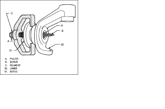

bella Posted November 9, 2006 Share Posted November 9, 2006 @Ovi: Atasata este o poza a jambei. Te rog sa imi spui mai exact ce sa fac pentru a nu face vreo prostie. Multumesc. P.S. Ti-as fi recunoscator daca mi-ai da un raspuns pana maine seara pt ca sambata vreau sa schimb pivotul. Link to comment
ovi_jer Posted November 9, 2006 Share Posted November 9, 2006 Quote ...pe lateralul jambei exact unde intra axul pivotolui... 1 Link to comment

bella Posted November 9, 2006 Share Posted November 9, 2006 (edited) Asadar, cu pivotul inca montat pe bascula, desfac piulita si cu un ciocan "tin contra" iar cu celalalt lovesc? Eu asta inteleg cu toate ca in primul post spui "bati in el". Nu vreau sa fiu pisalog dar am vazut (la Dacia) o astfel de jamba cu bratul unde intra bieleta de directie rupt; materialul parea destul de casant. Sau vrei sa spui ca pun un ciocan alternativ in locul celor doua sageti si bat cu altul in el. @Ovi: nu ma injura pt intrebari. S"> Edited November 9, 2006 by bella Link to comment
ovi_jer Posted November 9, 2006 Share Posted November 9, 2006 Primul ciocan il pui pe jamba unde ti-am aratat si cu al doilea bati in primul.Am specificat de la inceput raskala@ Huruitul se aude si la viraj pe loc? 2 Link to comment
