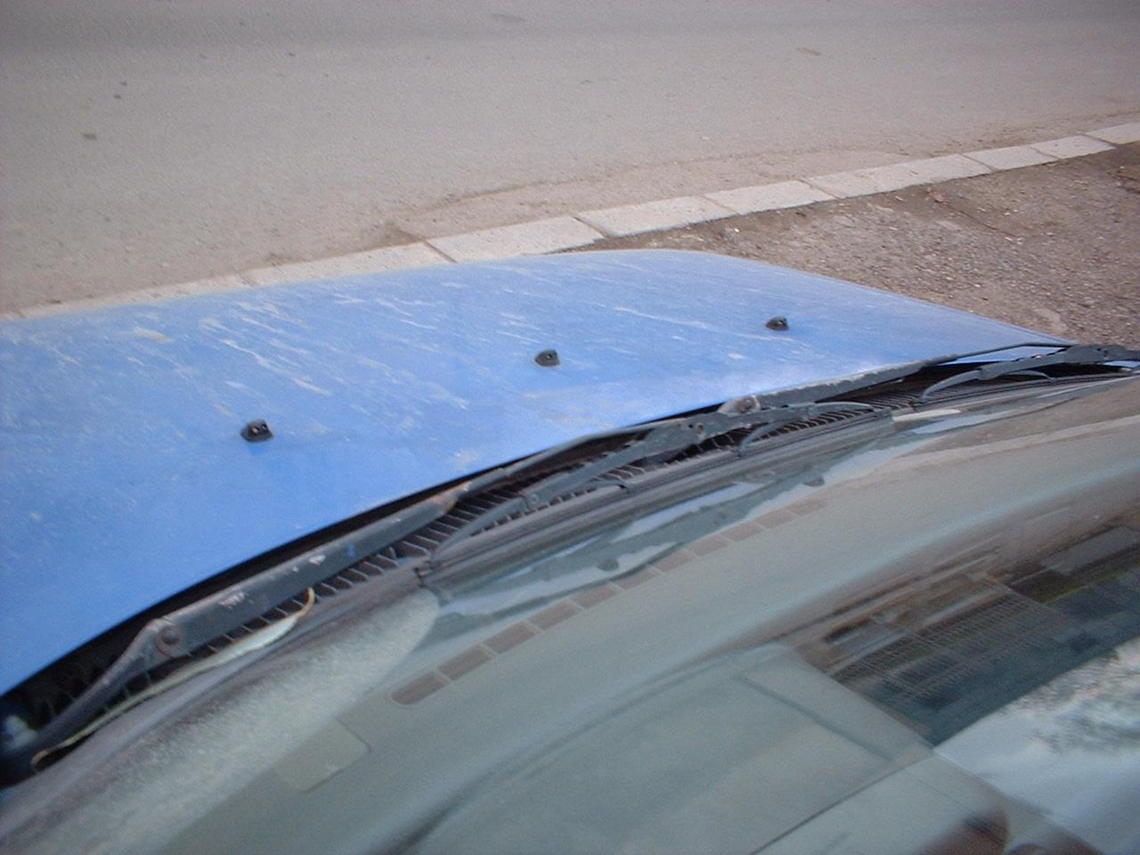

FLEX Posted April 28, 2004 Share Posted April 28, 2004 Asaaaaaa ... astazi, de nervi "> ca nu am gasit filtru habitaclu, am pus in aplicare un plan mai vechi : montare duze duble stropitoare parbriz de Tico pe Matiz (le-am luat pe ultimele 2 din magazinul de pe Grivitei!); treaba e mama simplitatii : -se desfac bratele stergatoarelor, -se demonteaza grila de plastic (5 suruburi sus, sub capacelele alea rotunde, 2 suruburi jos, in jgheabul capotei, central, + 2 bolturi expandate de plastic in extreme), -se scot duzele originale (au clipsuri de plastic pe spate), -se deconecteaza de la furtunele, -se fac niste crestaturi mici pe directie perpendiculara celor existente, deoarece duzele de Matiz au clipsurile orientate perpendicular pe axa masinii, pe cind cele de Tico au clipsurile orientate paralel cu axa masinii , -se razuiesc cu un cuter micile postamente (0.5mm) pe care stau duzele originale, deoarece cele de Tico sint sensibil mai mari, au baza trapezoidala si au si garnituri, -se conecteaza duzele de Tico, -se clipseaza in locas, -se monteaza grila de plastic, incepind cu cele 5 suruburi de sus, apoi cele 2 din jgheab; cu bolturile expandate se procedeaza astfel: deoarece "diblurile" ramin cracanate , se string cu o litza la care se lasa un capat mai lung, se infig in gaura, se trage de capatul litei pentru a le elibera, se string bolturile, -se prind la loc bratele stergatoarelor, in pozitie cit mai apropiata de cea initiala (vedeti urmele pe parbriz!) , -se face reglajul duzelor, cu un ac de cusut mai groscior. VOILA' :!: Link to comment

FLEX Posted April 28, 2004 Author Share Posted April 28, 2004 Ah! ca am uitat! 1 buc. duza de Tico costa 54.000ROL, toata treaba m-a costat 108.000ROL + 1/2h montajul (in timpul asta am gresat si mecanismele sergatoarelor, cam scirtiiau) + 20' reglarea jeturilor. In 10' am montat si suportul de suport de numar ... e misto asa mai buzata! Link to comment

FLEX Posted October 12, 2004 Author Share Posted October 12, 2004 Bine-bine, da de reglat le-ai reglat cum trebuie? te chinui nitzel, dar chiar pot fi dresate sa bata pe sub/pe deasupra/printre brate exact pe parbriz, sa nu-i stropesti viziera lui Marci Link to comment
emi2009 Posted October 12, 2004 Share Posted October 12, 2004 Bine-bine, da de reglat le-ai reglat cum trebuie? te chinui nitzel, dar chiar pot fi dresate sa bata pe sub/pe deasupra/printre brate exact pe parbriz, sa nu-i stropesti viziera lui Marci fftopic: Cine shtie cunoashte De reglat...Dragos plssssssssssssssss Mama lor numai pe parbriz nu vor sa stropeasca "> Link to comment

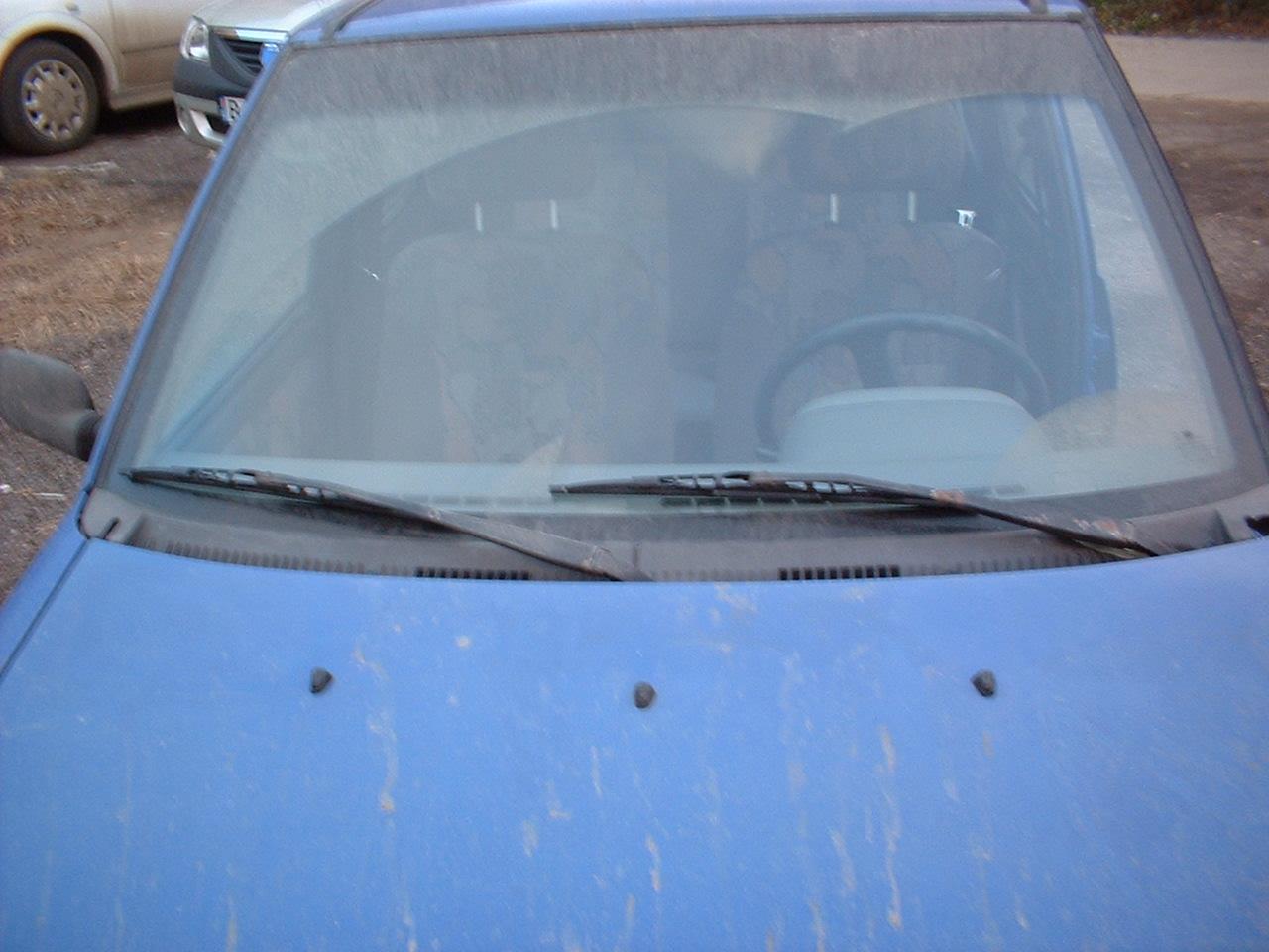

Yeti Posted December 19, 2005 Share Posted December 19, 2005 Duze stropitoare de TICO montate pe ... TICO Link to comment
