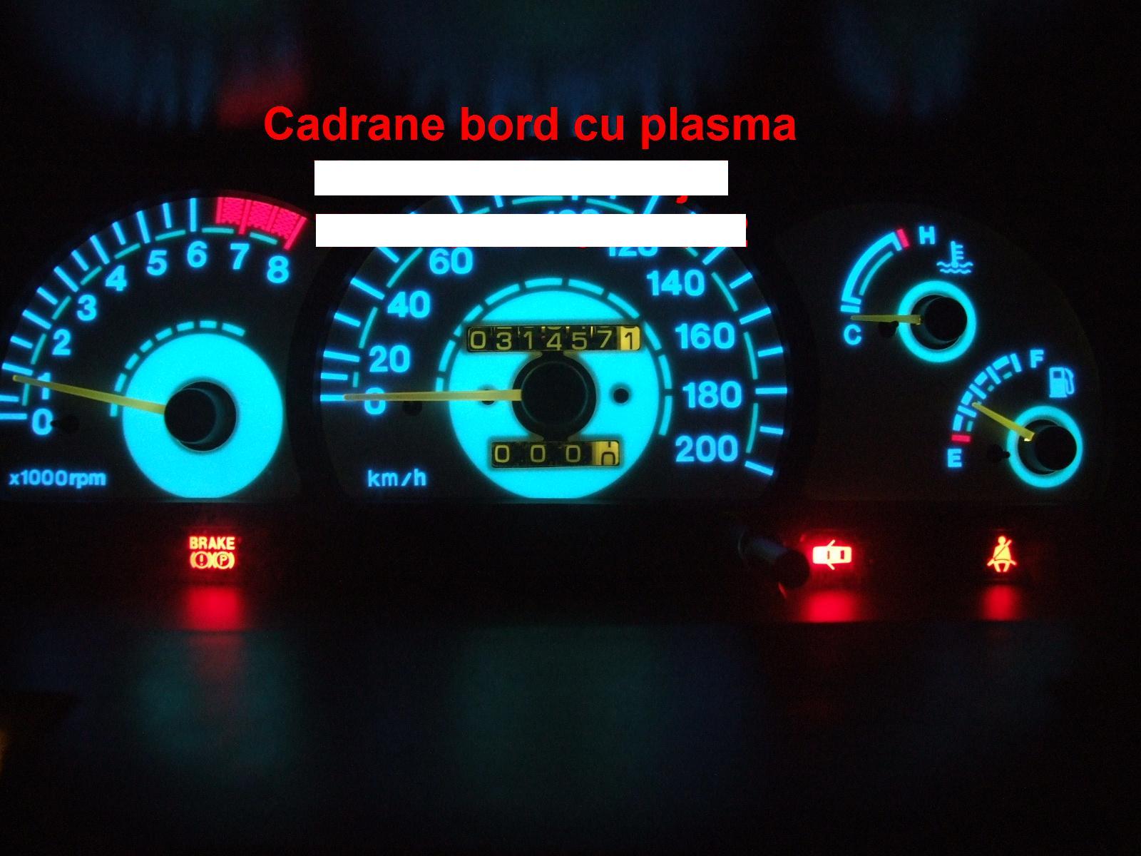

andy100 Posted March 10, 2008 Share Posted March 10, 2008 eu zic ca astea isi merita banii ca m-am satruat sa tot schimb becuri, beculete ,capisoane ,leduri si altele Link to comment
decseiszabi Posted March 11, 2008 Share Posted March 11, 2008 da ne si tu niste detalii. ce ai acolo? pretul si de unde ai luat-o? Link to comment
andy100 Posted March 11, 2008 Share Posted March 11, 2008 astea sunt acele plasme pentru cielo. pretul este de200 ron si firma este proxenon..gasiti pe net ca sa nu-i fac reclama. cautati pe google. si montajule super simplu eu le-am montat singur si garantia la ele este de6 luni chiar daca mi le-am pus singur. Link to comment
SORAN Posted March 11, 2008 Share Posted March 11, 2008 Cu mici interventii s-ar fi luminat interesant si acele cu un rosu aprins de exemplu! Link to comment
andy100 Posted March 11, 2008 Share Posted March 11, 2008 magaria a fost caam scos ledurile din spatele acelor ca imi luminau rosu inainte...si acum le-am pus albastre sa vad diseara cum se vad. Link to comment

dante Posted May 17, 2008 Share Posted May 17, 2008 salut asta am reusit eu singur ! ai folosit becuri sau leduri pentru ace?...da si tu mai multe detalii despre cum ai procedat Link to comment
cris06 Posted June 25, 2008 Share Posted June 25, 2008 Pe astea le-ati vazut? Si-a montat careva? Merita pretul de 85 E (daca o mai fi asta)? Link to comment
RD-Woo Posted July 9, 2008 Share Posted July 9, 2008 (edited) Wow!! Arata super bine!! unde ai gasit?? la mail-ul care este scris pe ele?? PS: eu am gasit modelul asta... care oricum nu se compara cu cel din pozele tale! Edited July 9, 2008 by RD-Woo Link to comment
cris06 Posted July 9, 2008 Share Posted July 9, 2008 E vorba de www.ceasuriplasma.ro. Nu le fac reclama. Doar aici am gasit modelul din poze. Link to comment

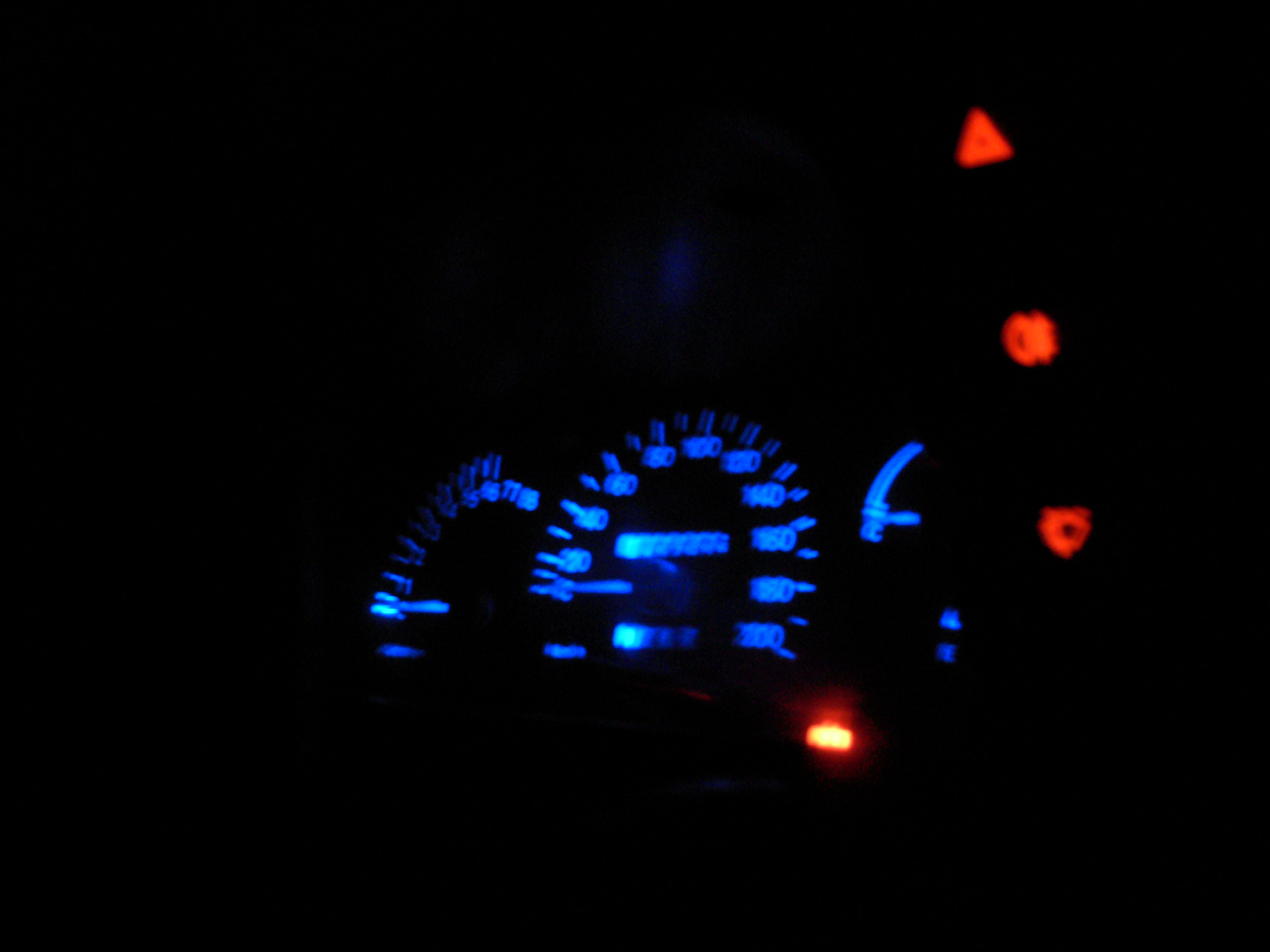

addtonny Posted October 7, 2008 Share Posted October 7, 2008 (edited) Asa arata bordul meu fara prea mare cheltuiala de bani, dar multa munca Scuze de neclaritatea pozelor. Edited October 7, 2008 by addtonny Link to comment
RD-Woo Posted October 7, 2008 Share Posted October 7, 2008 Imi place!! A iesit foarte bine! imi place mai ales culoarea consolei centrale care este in acelasi ton cu display-ul Cd player si cu butoanele de bord (dezaburire luneta, proiectoare ceata, avarie, etc... ) Foarte inspirata si combinatia de culori (albastru+rosu)!! O singura remarca: incerca sa pui un led rosu sub gradatia rosie a turometrului, un led alb sub acele indicatoare si cate un led rosu in zonele rosii ale indicatorui benz + temp apa! Pt un efect deplin traznet! oricum lucrarea a iesit super fain! Link to comment
cris06 Posted October 7, 2008 Share Posted October 7, 2008 addtonny: cum ai reusit sa-l faci? Ai montat leduri albastre in locul celor 4 becuri? Link to comment
addtonny Posted October 7, 2008 Share Posted October 7, 2008 addtonny: cum ai reusit sa-l faci? Ai montat leduri albastre in locul celor 4 becuri? da am pus leduri cu soclu care se gasesc in comert adica cele de pozitie. Link to comment
nt98adu Posted October 7, 2008 Share Posted October 7, 2008 Acelasi lucru l-am incercat si eu, dar numai cu leduri. Pt. ca nu am reusit sa pozitionez ledurile rosii sub ace, le-am scos. Pe aceasta cale, as avea rugamintea sa-mi explice cine stie, ce fel de leduri trebuie acolo si unde vin montate sa nu agate in ace. Link to comment
RD-Woo Posted October 8, 2008 Share Posted October 8, 2008 (edited) Sub ace stiu ca se gaba leduri SMD de 3mm, cu cate o rezistenta de 1k (sper sa nu gresesc..) cum draq se fixeaza acolo... habar n-am...! Edited October 8, 2008 by RD-Woo Link to comment
cris06 Posted October 8, 2008 Share Posted October 8, 2008 addtonny: chiar au iesit bine (destul de uniforma iluminarea). Un sfat: iti recomand sa inseriezi cu fiecare led cate un rezistor de min. 820 Ohm/ 0,25 W chiar daca aceste leduri lucreaza la 12 V. Masoara si curentul prin fiecare led care nu trebuie sa depaseasca 15-20 mA. Din experienta personala cu aceste leduri iti spun ca nu sunt fiabile deloc (banuiesc ca ai montat d'alea la set de 10 -12 lei). Astept ceva concluzii... Link to comment
addtonny Posted October 8, 2008 Share Posted October 8, 2008 (edited) ... Eu am incercat sa il fac in asa fel sa nu fac modificari cu rezistente cu lipit chestii... pur si simplu la butoane am pus becuri rosii si la ceasuri ledurile acelea pentru pozitie. e posibil sa se intample ceva rau? Edited October 8, 2008 by tolin Citare inutila a postarii anterioare ! Foloseste butonul FastReply ! Link to comment
Costi VLN Posted October 16, 2008 Share Posted October 16, 2008 (edited) ... Eu am incercat sa il fac in asa fel sa nu fac modificari cu rezistente cu lipit chestii... pur si simplu la butoane am pus becuri rosii si la ceasuri ledurile acelea pentru pozitie. e posibil sa se intample ceva rau? SALUT.Nu se intampla absolut nimic.daca ai pus becuri sau leduri de acelas voltaj si nu ai umblat la instalatie nu o sa ai nici o problema.Inschimb la ledul cel mic de 3 mm daca vrei sa iti pui trebuie legata in serie cu acesta o rezistenta de 850 ohmi. Edited October 16, 2008 by velican_costi Link to comment
