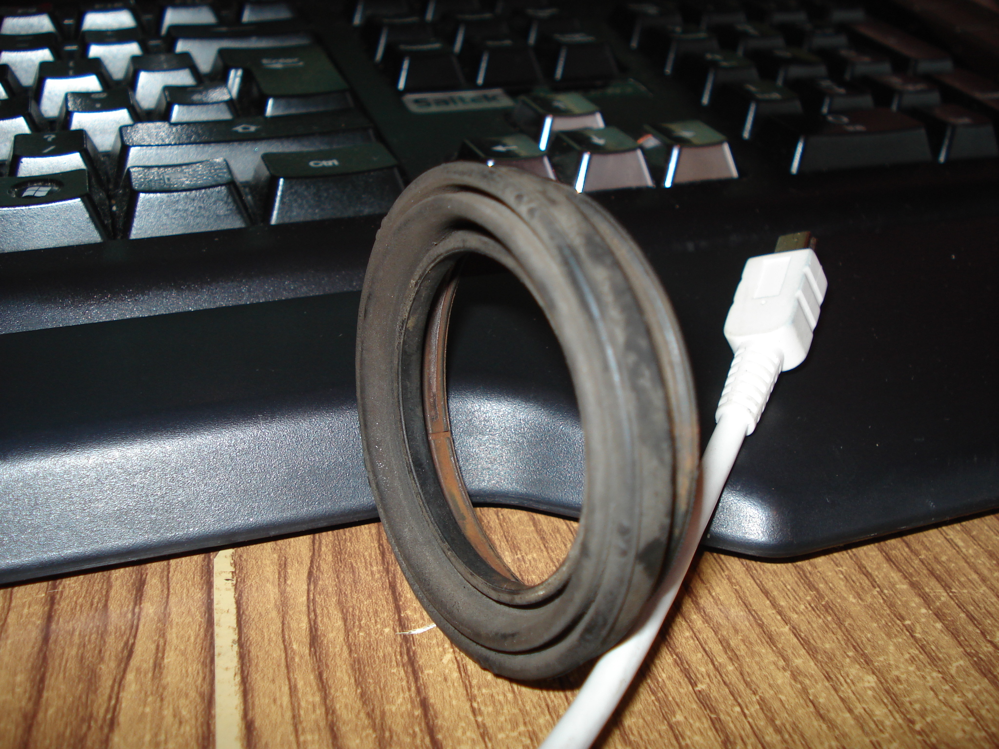

Den Posted July 5, 2009 Share Posted July 5, 2009 (edited) Eu conform manualului am reparat franele (o roata mergea infranata) si am schimbat pistonul cu toate garniturile.Dar mai mult ca sigur ceea ce a scris Mircea este foarte corect.Eu cat timp am umblat la etrieri am facut si un mic experiment din greseala.Am incercat sa arunc pistonul afara fara sa indepartez garnitura.La fiecare pedala pistonul facea curse prin care iesea si se retragea (mai putin).Daca nu ar fi discul de frana?Amandoua elementele(+ presiunea din circuit) au rolul lor binedefinit in pastrarea distantei milimetrice intre placute si disc.Deci cilindrul de frana nu este aruncat inapoi in etrier cu aceeasi distanta cu care a fost aruncat afara.Se observa si ca odata cu uzura placutelor nivelul de lichid din pahar scade iar odata cu inlocuirea lor nivelul din pahar creste,deci pistonul se deplaseaza odata cu uzura placutelor spre discul de frana in ciuda garniturii .Am impresia ca manualele astea de service sunt asa cum sunt..impartial traduse. Eu personal..citind cartea de service..la fata locului,in fata etrierului demontat am zis ca ce scrie acolo in carte referitor la garnitura e o mare prostie. Este o ciudatenie ca desii in carte se arata principiul..in practica nu-l vezi pentru ca sunt si alti factori precum presiunea din instalatie.Totusi..s-a gandit cineva ca poate amandoua elementele ,atat discul de frana cat si garnitura fac acelasi lucru?Unul in completarea celuilalt? Tare mi-e mie ca aceea garnitura are mai degraba rolul de a asigura un echilibru intre iesirea si intrarea cilindrului,respectiv se opune mai putin iesirii pistonului si se opune mai mult intrarii pistonului inapoi in corpul etrierului,adica cursa pistonului spre exterior poate fi mai mare..dar spre interior va avea in general aceeasi valoare,de unde rezulta un interstitiu constant dintre placute si discul de frana. Astazi chiar am testat faza cu discul de frana si asa e.Ma gandesc ca doar forta centrifuga ar fi suficienta pt a arunca placuta de frana imediat dupa ce forta de apasare a pedalei dispare,dar asta la viteze mai mari. Tot din cauza ca era sa fac un "buf" am dat fuga si mi-am schimbat de urgenta amandoua discurile de frana care erau ovalizate.Abia acum am realizat de ce cateodata aveam frane mai imprecise.Mai mult ca sigur discul ovalizat arunca placutele prea departe (implicit cilindrul),astfel cand actionam frana se pierdea ceva timp util.. Am atasat o poza cu o garnitura defecta..cred ca din cauza temperaturii ridicate aparute in urma rotii infranate.Efectiv blocase pistonul definitiv.Cauza principala a fost pistonul..garnitura a fost aceea care a pus capac (se lipise efectiv de piston si nu mai permitea intoarcerea). Edited July 5, 2009 by Denied Link to comment

Mircea Posted July 9, 2009 Share Posted July 9, 2009 Oameni buni, am obosit sa va tot explic. Principiul de functionare al franei pe disc este cel spus de mine. Oricare frana pe disc functioneaza asa, din motive de simplitate in executie si de siguranta in exploatare! Imaginati-va ca burduful acela pe care-l faceti voi responsabil cu realizarea distantei de siguranta intre placuta si disc este imbatranit, rupt sau mai stiu ce defect care il face sa-si piarda elasticitatea. Ce inseamna asta? Ca roata va ramane infranata? Ati incercat vreunul vreodata ce v-am spus? Sa ridicati masina pe cric, sa apasati pedala de frana si apoi dupa eliberare sa rotiti roata? Se aude cum freaca discul de 2 ori, apoi nu se mai aude. De ce? Sau, cand va reparati franele scoateti burduful ala si verificati ce se intampla. Dupa teoria voastra ar trebui sa se blocheze frana. Link to comment
Den Posted July 9, 2009 Share Posted July 9, 2009 (edited) Pai nu cred ca te contrazice nimeni..discul de frana e cel care pune placuta de frana la aceea distanta milimetrica.Garnitura doar opune rezistenta placutelor de frana in momentul cand impinge discul,tocmai ca sa asigure aceea distanta milimetrica.Deci una pe cealalta se completeaza. Eu zic asa: In cazul in care aceea garnitura este deteriorata poate aparea fenomenul de franare inegala pe fata,cu schimbare usoara a directiei de mers in timpul franarii,deci masina va trage stanga sau dreapta in momentul actionarii franei.Si cunosc cazuri..n. Daca garnitura e veche si se circula mult timp cu placute uzate se poate lipii foarte bine de corpul pistonului,astfel ca la schimbarea placutelor de frana cu altele noi acestea vor freca pe disc...cresteri de temperatura>>ori circuli cu masina asa si nu observi pana se uzeaza placutele,ori schimbi garnitura,cureti pistonul..etc. Vreti frane bune? Verificati toate elementele mecanismului de franare si ve-ti avea!Altfel stai ca nu am greutate,sau ca am greutate prea mare,dau o tuica la itp,etc.Povesti!. Edited July 9, 2009 by Denied Link to comment
tomis Posted July 9, 2009 Share Posted July 9, 2009 Oameni buni, am obosit sa va tot explic. Principiul de functionare al franei pe disc este cel spus de mine. Eu cand am avut necaz cu o roata infranata, am citit si m-am descurcat cu ce scrie in manualul electronic de service burduful acela pe care-l faceti voi responsabil cu realizarea distantei Burduf ii zic mesterii la garnitura de protectie de la gura cilindrului. Responsabil cu revenirea este inelul de cauciuc cu sectiune dreptunghiulara de vine incastrat in cilindru si sta strans pe piston. Ambele repere se schimba la reparatie, costa 10-12 lei. apoi dupa eliberare sa rotiti roata? Se aude cum freaca discul de 2 ori, apoi nu se mai aude Se cam aude de mai multe ori si n-ai ce-i face. Placutele sunt destul de slobode in locasele lor si in repaos cam stau cum vor ele, asta fara a freca semnificativ cand discul se roteste. Link to comment
Den Posted July 9, 2009 Share Posted July 9, 2009 (edited) Toate garniturile vin in kitul de reparatie,pentru inlocuirea garniturii se scote cilindrul complet din etrier. @Mircea,sau produs niste erori,nu te mai gandii la burduf petru ca acesta nu are decat rolul de a proteja de praf pistonul.Eu le-am schimbat toate pentru ca asa erau in kitul de reparatie,desii nu am inteles atunci pe loc principiul functionarii.Daca am citit pe undeva ca pistonul este impins inapoi de forta elastica a burdufului ,am crezut ca am inteles fenomenul.Fals.Pur si simplu s-a confundat garnitura cu burduful.Garnitura nu se vede,trebuie scos cilindrul afara din etrier.Tomis are dreptate. Nu pot sa-mi modific postul de mai sus,cel in care am pus o poza.Ala e burduful nu garnitura.. Edited July 9, 2009 by Denied Link to comment

adriadarian Posted September 20, 2009 Share Posted September 20, 2009 Postul l-am citit, dar nu e cum scrie in PDF, care e din documentatia de Matiz, si pe care cred ca l-a citat si Denied. Carevasazica : la apasare, garnitura, care este foarte presata pe piston, se rasfrange inspre afara - e si un desen. Cand nu mai e presiune, fiind de cauciuc, se indreapta singura la loc si taraste si pistonul spre inauntru, sa zicem 0,5 mm. Atat, deci pistonul se retrage intotdeauna din pozitia lipit de placuta, inauntru cu 0,5 mm ( valoare constanta ). Eu ti-am destainuit din tainele mestesugului unor mesteri priceputi, deloc ageamii... Pentru strangulat furtunul, care este destul de rezistent, a folosit un cleste cu piedica de ramane strans. Etrierul ai grija sa il izbesti in limita bunului simt, eventual cu o carpa sub el. Citesc si m-a minunez,m-a minunez si apoi plang. De unde le scoate-ti pe astea cu strangulatul furtunului cu patentul sau cu dopuri ,pai nu-i mai simplu ca inainte de a desface furtunasul sa bagati o cala (o bucata de lemn ,coada de ciocan)intre pedala de frana si bord atat doar sa fie actionata putin frana si garantat nu mai pierdeti lichid deoarece se inchide supapa din pompa de frana care permite lichidului sa treaca din rezervor in corpul pompei.Altfel cum scrie in manual contaminati lichidul sau mai grav deteriorati furtunul. Cat despre "garnitura care se rasfrange in afara" MA LASI !!!!! aia e garnitura de etansare nici aia si nici burduful de protectie nu au rolul de a retrage pistonul etrierului inapoi. Daca va uitati atenti vedeti ca placutele intra in contact cu suportii elastici care au acest rol.La dacii erau ca o tablita lunga care venea sub placuta de frana ,la matiz e tot din tabla subtire dar e la ambele capete a placutelor. Puteti scrie ce vreti pe forum dar eu nu vreau sa ma trezesc in spatele meu la vre-un semafor cu unul care a strangulat furtunul de frana cu patentul , ca asa a citit pe forum. Drumuri bune! Link to comment
tomis Posted September 20, 2009 Share Posted September 20, 2009 (edited) Citesc si m-a minunez,m-a minunez si apoi plang. De unde le scoate-ti pe astea cu strangulatul furtunului cu patentul ...mai simplu...sa bagati o cala... Hai salut ! Cum de unde le scoatem ? Pai nu-ti spusei ? De pe la service-uri si de pe la mesteri, care cu asta se ocupa. Furtunache e flexibil si rezistent si o juma' de ora de reparatie rezista fara probleme. Ar trebui sa-ti multumesc ca ai scos-o pe asta cu cala (o bucata de lemn, coada de ciocan), dar trebe sa studiez cum e cu pompa, insa am mari indoieli ca din tubulatura de frane, daca e inchisa la capatul de sus, nu curge lichid pe capatul liber de jos, cat reparam la etrier. Cat despre "garnitura care se rasfrange in afara" MA LASI !!!!! aia e garnitura de etansare nici aia si nici burduful de protectie nu au rolul de a retrage pistonul etrierului inapoi. Daca va uitati atenti vedeti ca placutele intra in contact cu suportii elastici care au acest rol. Daca ne uitam atent, vedem ca suportii elastici din tabla subtire care intra in contact cu placutele nu au nici-o treaba cu retragerea pistonului inapoi in etrier. Daca mai citim atent ceva posturi mai la vale, si anume atasamentele EtrierMatiz.pdf scris pre romaneste si facand parte din documentatia tehnica elaborata pentru aceasta masina, sau Front_Disc_brakes.pdf, acelas lucru pe englezeste, daca e vre-un dubiu, ceva... vedem ce zice fabricantul despre frana lui cu disc. Ai mare dreptate, garnitura aia are si rol de etansare, asa e, nu iese lichidul pe langa ea. Pa, te las ! Edited September 20, 2009 by tomis Link to comment
Mircea Posted September 20, 2009 Share Posted September 20, 2009 Tu cand astupi capatul superior al unui tub cu lichid, pe cel inferior va mai curge ceva? Ca la mine, cand faceam experimentul asta in clasa a V-a nu curgea... Cat de elastic sa fie "furtunachele" sa reziste la toate metodele tampite folosite de asa-zisii mesteri? Exista prin manual vreo metoda care spune :strangulati furtunul, bagati doape de carpa, paie, lemne etc? Oameni buni, vorbim de frane, nu de un furtun de radiator, chiar vreti sa rupeti gatul sau sa nenorociti pe cineva? Pana cand va mai permiteti inconstienta improvizatiilor, a placutelor de frana neschimbate de mult, a sabotilor aftuiti pe suporti ca sa prinda mai mult pe niste tamburi uzati, a furtunelor pline de crapaturi, a lichidului de frana de consistenta apei, neschimbat cu anii...? Sunteti singuri pe strada? Link to comment
