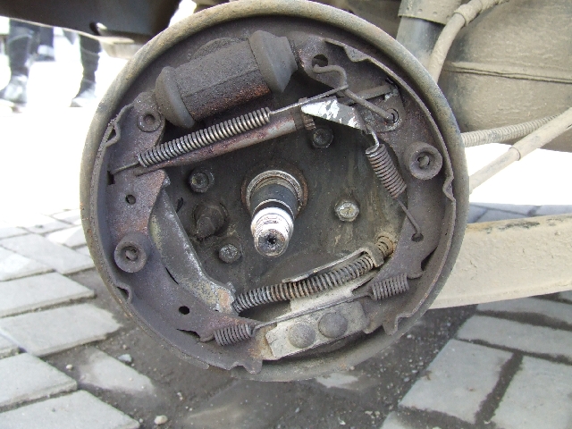

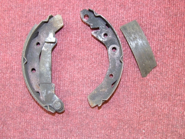

adisoru Posted March 14, 2010 Share Posted March 14, 2010 Gata, am schimbat sabotii. Cheia pentru desfacerea piulitei crenelate este de 30. Am avut surpriza sa constat ca o parte din ferodou era rupt (parca auzeam eu ceva galagie acolo la roata, dar nu banuiam ca era rupt ferodoul). Setul de saboti schimbati m-au tinut aprox. 40.000 km. Link to comment
Mircea Posted March 14, 2010 Share Posted March 14, 2010 Putin. Ca sa eviti uzura aia neuniforma a sabotilor, fa-ti obiceiul ca macar o data pe an sa desfaci, sa inspectezi si sa vezi ce e pe acolo (inclusiv gresat rulmentii operatiune ce se face la fiecare 30.000 km). Ca sa nu mai ai uzuri neuniforme, obisnuieste-te ca o data la cateva luni, cu masina pe loc, tragi la maxim frana de mana si apesi apoi puternic pedala de frana de 5-6 ori. Link to comment

Mircea Posted March 14, 2010 Share Posted March 14, 2010 Desi nu tine de frane, eu personal spal vaselina veche cu benzina, usuc cu aer bine apoi aplic alta vaselina. Altii verifica doar ca vaselina sa nu fie contaminata cu apa, praf sau alte impuritati si completeaza cu vaselina in capacel. Important este sa aiba suficienta vaselina acolo si aiba jocul reglat corect. Sabotii aia trebuiau sa te tina cel putin inca vreo 20-30k km... Link to comment
Viktor Posted March 14, 2010 Share Posted March 14, 2010 @adisoru, arcurile alea trebuiau schimbate, punctele de contact al sabotilor cu platoul trebuesc unse (in cazul in care nu ai facut-o) iar tamburii, trebiua masurat gradul de uzura al acestora (eu as fi pus noi). Link to comment
