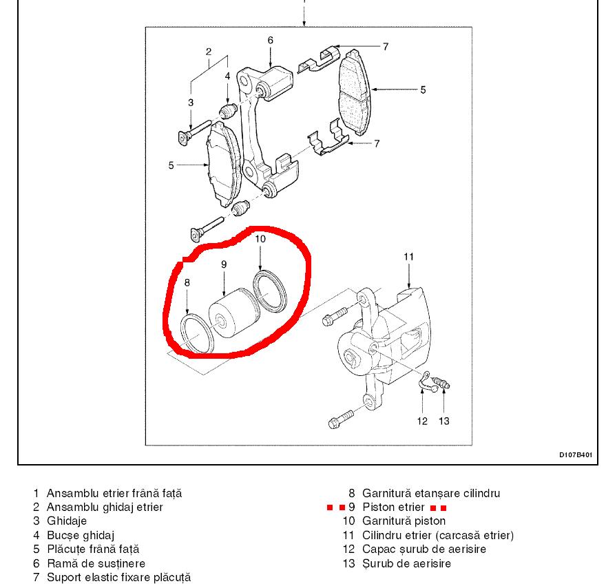

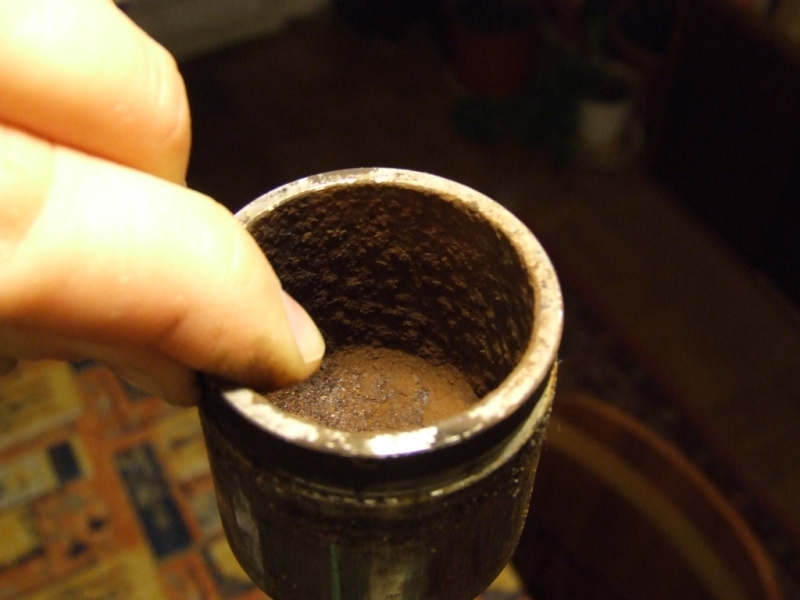

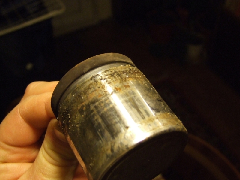

adisoru Posted January 18, 2011 Share Posted January 18, 2011 La o simpla verificare a presiunii la pneuri, am observat ca roata din fata-dreapta frige. Am ridicat masina pe cric si roata se invartea foarte greu cu mana. Problema era pistonul etrierului care era ruginit, blocat si imi frana roata. L-am schimbat cu unul nou. Vine la pachet : piston+garniturile aferente=48 ron Asa ca din cand in cand mai puneti mana pe roti dupa un drum mai lung sa vedeti cam ce temperatura au si sa nu fie incinse. Link to comment

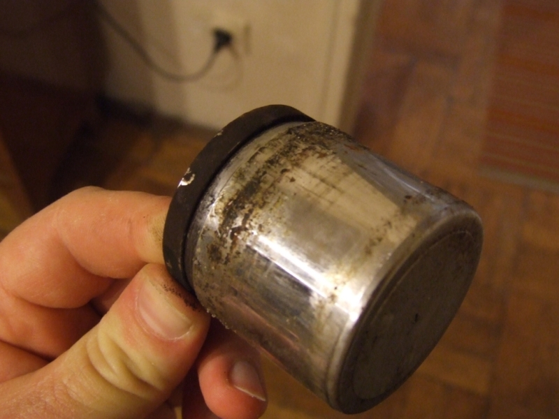

adisoru Posted January 18, 2011 Share Posted January 18, 2011 Am verificat si celalalt piston si este OK, lichidul de frana l-am schimbat cu totul (nu doar completare) si am facut aerisitea tuturos franelor. Operatiunea a fost facuta ca la carte cu tot ce trebuie; curatarea componentelor cu alcool, ungerea lor cu lichid de frana. Inclusiv scoaterea pistonului din etrier: nu am batut in piston ci am bagat aer sub presiune pentru a-l impinge afara. 2 Link to comment
Viktor Posted January 18, 2011 Share Posted January 18, 2011 Sa fi pus piston nou si pe etrier-ul sting, parerea mea. Link to comment
tolin Posted January 18, 2011 Share Posted January 18, 2011 On 1/18/2011 at 8:35 PM, adisoru said: Am verificat si celalalt piston si este OK ... Cum a ajuns pistonul acela in starea aceea ? 1 Link to comment
adisoru Posted January 18, 2011 Share Posted January 18, 2011 (edited) Pistonul de la cealalta roata l-am verificat si este ok, nu vad de ce sa-l schimb. Cand o sa rugineasca si el, atunci o sa-l schimb. Cum a ajuns pistonul in starea aia? Habar nu am...a ruginit...a intrat umezeala, praf pe la garnitura, nu stiu. Lichidul de frana l-am schimbat tot timpul dupa specificatiile producatorului (30.000km). Din cate am inteles si din ce am mai citit pe forumuri se mai intampla si asemenea lucruri cu pistonul. Ideea mea era sa verificati acest lucru si la masinile voastre. Dupa cum am spus, din intamplare am descoperit acest lucru. Cine stie oare de cat timp merg eu asa cu masina...si ma gandeam ca nu ar strica sa verifice si altii acest lucru. Edited January 18, 2011 by adisoru Link to comment
tolin Posted January 18, 2011 Share Posted January 18, 2011 (edited) Parerea mea, rugineste de la lichid prost, vechi din start, schimbat tarziu, puternic higroscop. Lichidul de frana se schimba la ani, nu la km, in cazul tau 2 ani, dar si in termenul inscris pe bidon. Edited January 18, 2011 by tolin Link to comment

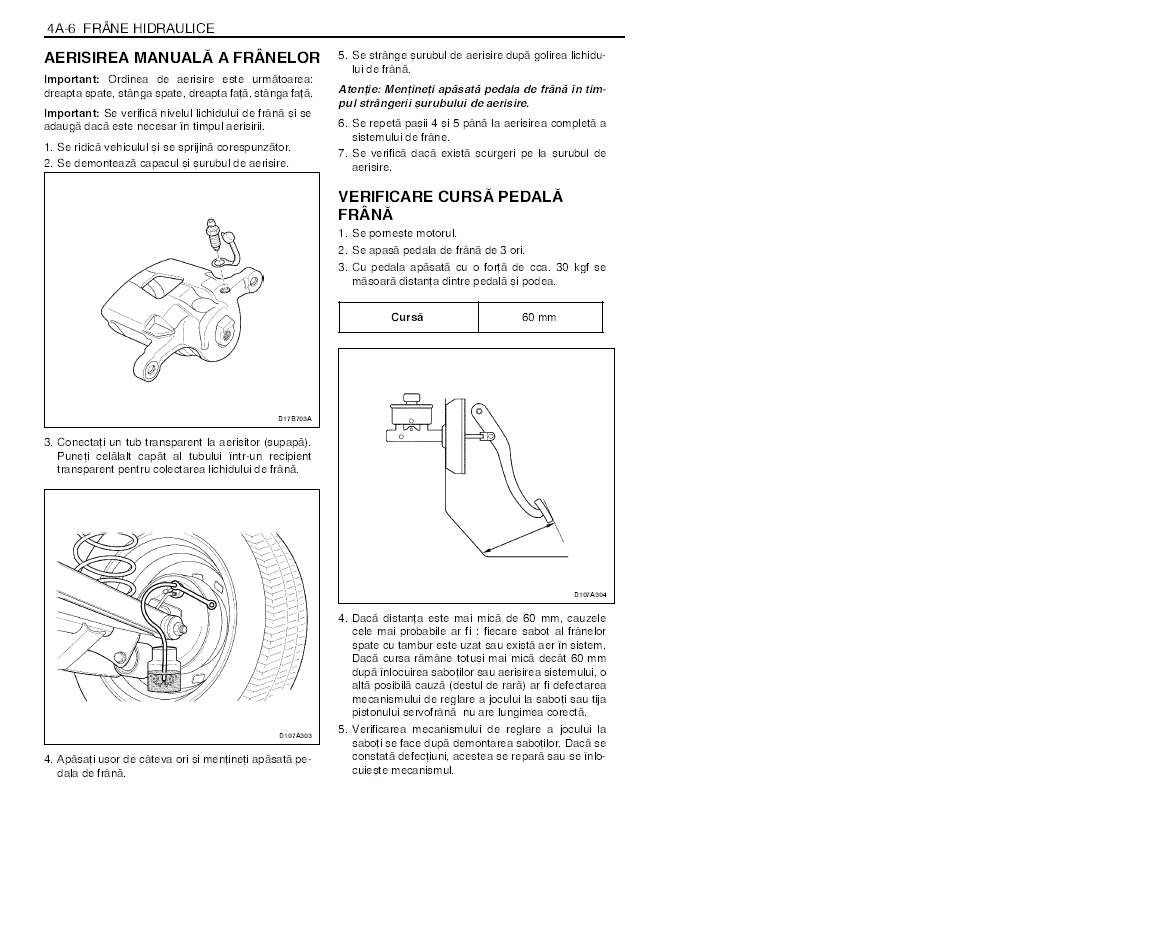

lucianskyes Posted May 20, 2011 Share Posted May 20, 2011 (edited) Salut Argon, dar firele ce duc la senzor asta cum se explica? Era de inteles daca era pusa fuzeta de matiz cu ABS dar asa, raman la concluzia ca a avut ABS si a fost manarit inainte sa o cumpar eu. Pana luni au zis ca verifica instalatia electrica sa elucideze misterul de ce nu exista fire si pe partea stanga. Si ca idee e neaparata nevoie fuzeta cu ABS(e mai scumpa) sau se poate pune si fara fiindca oricum nu e funct sistemul. javanotti ai aer in instalatie de cand ai demontat etrierul , daca nu tine frana decat la a treia pedala exista o regula de aerisire in manualul de service vezi atasament! Edited May 20, 2011 by lucianskyes Link to comment

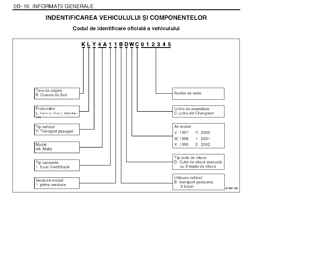

lucianskyes Posted May 20, 2011 Share Posted May 20, 2011 (edited) ...De avertizare viteza excesiva wow! Nu neg ca nu poate fi asta, dar sa ma avertizeze ca ce? Din cate stiu eu e limitat constr. la 144 km/h (maxim la mine a fost 150 pe highway desi nu am incredere in vitezometrul acela) si de altfel taie alimentarea dar nu dupa viteza ci dupa RPM motor... Tara de origine componente auto pe serie Carte identitate este Korea. (se poate verifica f simplu) Inca ceva daca zici ca s-a montat pe E3... al meu este E2... pe cartea masinii deja incepe sa suneca fostul proprietar a schimbat ceva pe la puntea fata. Edited May 20, 2011 by lucianskyes Link to comment
