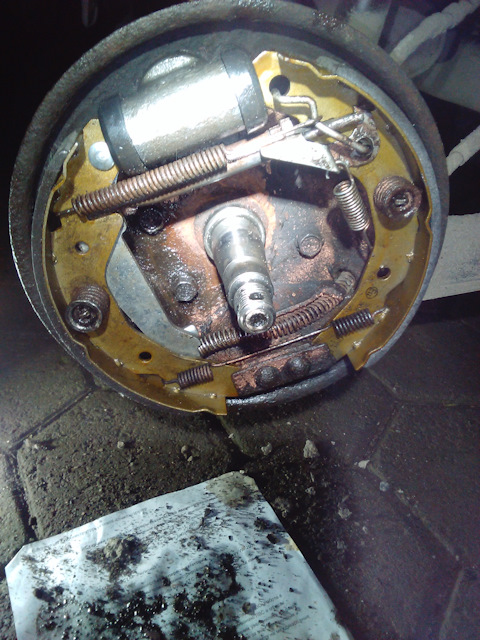

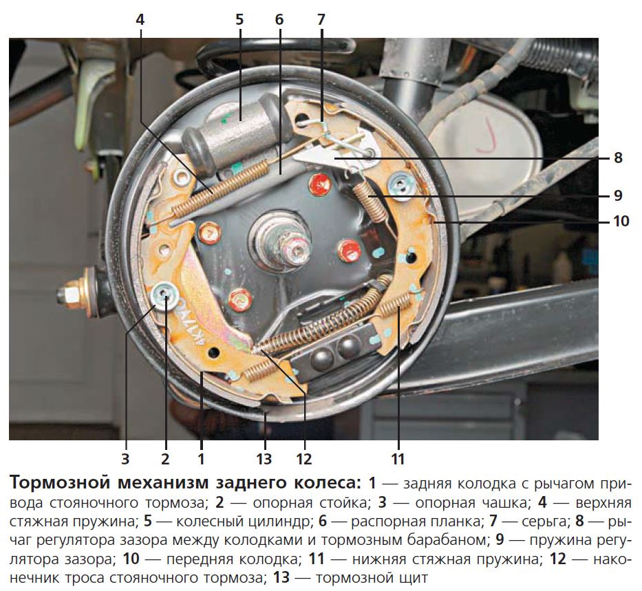

slim_daddy40 Posted September 16, 2016 Share Posted September 16, 2016 unde gasesc si eu un tutorial cum se schimba sabotii la matiz pas cu pas...am ramas cu roata blocata si a rupt tot prin interior..a scapat doar pistonasul intreg, vreau sa le montez eu personal ca am masina imobilizata si nu stiu cum sa aranjez arculetele alea din interior... undeva un tutorial sau niste poze?? Link to comment

slim_daddy40 Posted September 18, 2016 Share Posted September 18, 2016 (edited) Ms de ajutor colegu...revin cu o noua intrebare cat de tare trebuie sa strang piulita care vine peste rulment ? am inteles ca nu trebuie stransa prea tare pt ca risc sa blochez rulmentul. sai ai dau cateva spire s-au sa-l strang cu mana? Edited September 18, 2016 by slim_daddy40 Link to comment
Viktor Posted September 18, 2016 Share Posted September 18, 2016 Ii stringi finut la cheie pina incep a se invirte greoi , apoi slabesti piulita o idee sa se invirta usor si fara a capata joc. Cu sfertul de tura (catre inapoi dupa stringere) tine vrajeala in cazul folosirii unei chei dinamometrice , altfel ... "la mica intelegere", dupa simt. Banui ca ai curatat si gresat cele necesare: platoul (curatat) , punctele de sprijin a sabotilor curatate, slefuite chiar de se cere apoi gresate cu vaselina expres pentru (pe baza de cupru) intinzatorul (sau cum naiba-i zice ca nu-mi vine-n minte momentan ... ). Link to comment
slim_daddy40 Posted September 24, 2016 Share Posted September 24, 2016 Sa va zic ce am patit..dupa ce am schimbat sabotii si am montat rulmentul exterior ,am plecat din pitesti catre bucuresti, dupa 20 km sa blocat roata la 80 la ora, problema era rulmentul interior care s.a spart cost pana acum 520 ron platforma de pe autostrada pana in bucuresti si urmeaza reparatia...cauciuc inutilizabil dupa blocarea rotii Link to comment
Nicu001 Posted September 25, 2016 Share Posted September 25, 2016 Posibil sa-l fi strans prea tare. Link to comment
buburuza vesela Posted September 25, 2016 Share Posted September 25, 2016 Asta ar fi una din explicatii, dar posibil ca la momentul montajului rulmentului sa fi prins/lipit de vaselina de pe role ceva pietricele sau praf. Astfel sau deteriorat rolele si calea de rulare(camasile) ducand pana la distrugerea coliviei rolelor. Posibil sa se fi intamplat si asta... Link to comment
slim_daddy40 Posted September 25, 2016 Share Posted September 25, 2016 am specificat ca e vb de rulmentul INTERIOR (de care nu m-am atins ala intra la presa) cel la care am lucrat eu a scapat intreg , explicatia logica pt mine este ca dupa blocarea de prima data a sabotilor toata vaselia a curs in urma cresterii temperaturii , cand am montat tot ansamblul am uitat sa dau cu vaselina si pe rulmentul cu pricina am dat doar pe cel conic(cel exterior) si uite asta a dus la blocarea rulmentului si la o paguba de cca 1000 lei cu tot cu platforma si piese si cauciuc deteriorat. (jumatate din valoarea masinii) Link to comment

augustinionut Posted January 6, 2017 Share Posted January 6, 2017 On 9/16/2016 at 6:22 PM, slim_daddy40 said: niste poze?? Mai na una: Link to comment

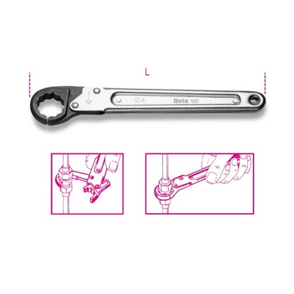

buburuza vesela Posted March 6, 2017 Share Posted March 6, 2017 Cu inelara de 10 desfaci acolo... posibil ca de la rugina sa nu poti defileta mufa conductei si sa " rotunjesti" hexagonul cu cheia. Atunci vei incerca cu un cleste mox ( parca asa ii zice). Eu folosesc din prima o cheie franceza si apoi la cheie...nu.mi plac riscurile ne calculate.. Link to comment

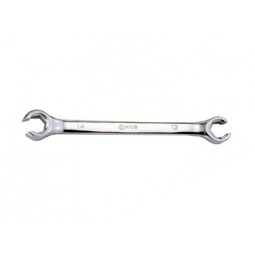

vrazvanc Posted March 7, 2017 Share Posted March 7, 2017 De aia mi-e frica, sa nu se strice vechiturile. Ruginite chiar nu sunt. Cu piesele vad ca e din ce in ce mai greu, iar cele aftermarket sunt niste porcarii. Vreau sa cumpar cheia, indiferent ca o sa repar eu sau nu masina (am atasat poza). Daca tot am mai postat, de stiut, cilindrii noi se monteaza ca atare? Sau mai trebuie desfacuti si unsi cu ceva. Merci mult! Link to comment
Viktor Posted March 7, 2017 Share Posted March 7, 2017 (edited) Holenderele au fost si ramin componente sensibile ceea ce necesita scule performante (indiferent cit costa) pentru reusita. Modelul din imagine mult cunoscuta cheie "speciala" nu-i mai mult decit o porcarie ce nu-i valabila decit in cazul in care holenderul ii in perfecta stare (probabil nici atunci). Eu unu mi-s in permanenta ca_tare a unei chei anume (ce am folosit-o cindva) cu care nu se exista holender sa nu iasa cu cheia in cauza. E o scula oarecum "homemade" asa-zis, conceputa si proiectata de un nene ce se ocupa cu asa ceva ce din pacate nu dau de el pentru a intra in posesia sculei cu pricina, doar e p-aici pe undeva in cartierul vecin ce l-am colindat in lung si-n lat fara rezultate din pacate. Doar am zis ca dau pe ea cit nu face, numai sa o am, sau macar o schita pe urma careia sa o confectionez. Inca mai sapam ! Personal, gresez cilindrii inainte de montaj cu lichid de frina. Intorc garniturile anti-praf pe dos, introduc cu o seringa un strop (doi - trei, dupa caz) de lichid apoi pplimb pistonasele (fara a iesi din cilindru, chiar de iese nu-i problema) de colo - colo pentru a se lubrifica dupa care remontez garniturile. Altfel, cred ca modelul asta de la Beta, ar face fata multor holendere. Edited March 7, 2017 by Viktor 3 Link to comment
