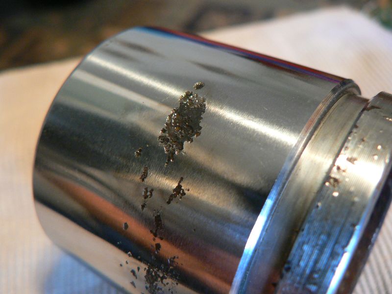

getablonda Posted July 31, 2008 Share Posted July 31, 2008 Chestia cu etrierii care troncanesc la denivelari mici e pe bune! Citeam pe undeva in internet acum citeva zile ca si alte modele GM au problema asta, solutia fiind kitul pentru reparatie etrieri. Deci, aveam "kitul" de mai demult, aveam si seturile de garnituri, doar ca statea o lene pe mine de nu ma puteam ridica... In cele din urma, dupa doua saptamini abandonat in service pentru niste table indoite, Matizul a inceput sa mearga cu roata stinga-fata infrinata; atit de infrinata incit iesea fum din placute dupa 6-7 kilometri. Dupa ce se raceau, la plecare se dezlipeau de pe disc cu o pocnitura. Asadar, am scos placutele de frina si am dat la pedala ca sa iasa (nu complet) pistonul din corpul etrierului. Am desfacut conducta si am lasat sa se scurga lichidul intr-un pahar (nu l-am dat pe jos ). Lichidul de frina din etrier era foarte murdar - probabil ca nu a fost schimbat niciodata. Garnitura nu era crapata, fusese schimbata cindva, totusi mizerie era inauntru, destula ca sa blocheze pistonul si sa-i strice suprafata: vezi poza. Dupa curatare, montare la loc si schimbare lichid, s-a schimbat mult si comportamentul masinii la frinare (nu se mai apleaca in fatza), nu mai troncaneste si merge foarte usor. Inainte, parca avea caii nemincati! Link to comment

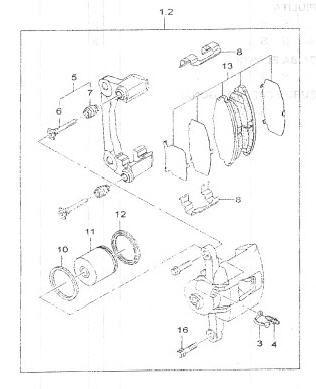

getablonda Posted August 1, 2008 Share Posted August 1, 2008 Axele glisoare (6), burdufurile de cauciuc (7) si vaselina aia speciala. Eu am mai schimbat si garniturile 10 si 12 Link to comment
