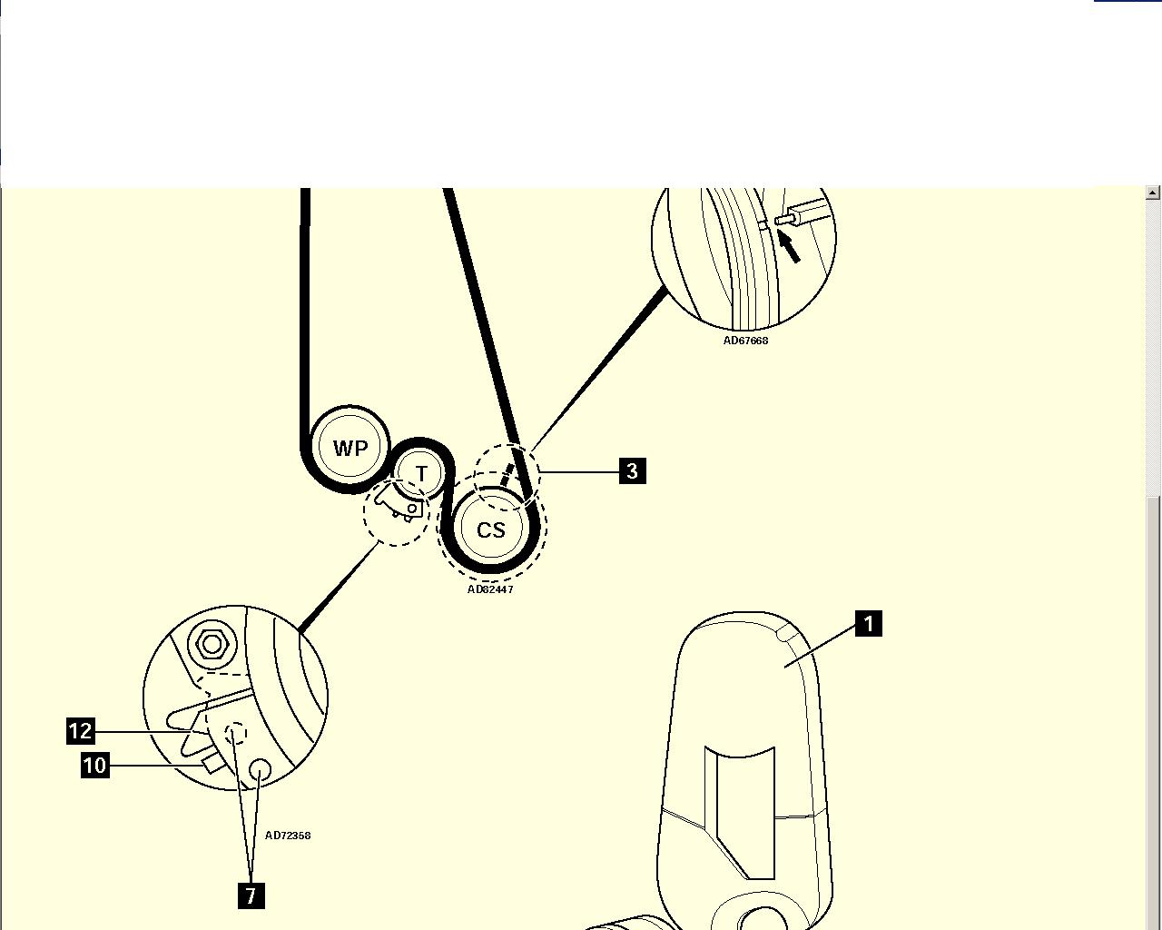

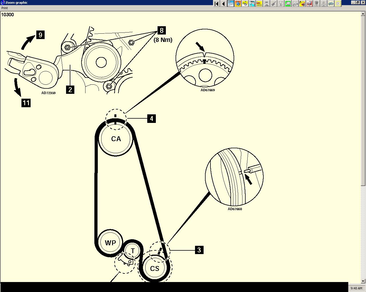

freemind Posted April 29, 2008 Share Posted April 29, 2008 Salut! Am avut probleme cu termostatul, asa cum am precizat aici si vreau sa montez singur distributia. Nu am gasit nici un tutorial pe aici, sau nu am stiut eu sa caut. Ce ar trebui sa stiu cand ma apuc de montaj? Care sunt pasii de urmat, in afara de explicatia laconica dim manual? Vreau in prima faza sa montez cureaua veche, are 1an si 20.000km, sa verific garnitura de chiulasa sau eventuale probleme aparute la motor, apoi sa inlocuiesc si cureaua cu una noua in termen de 2 saptamani. Atasez doua schite cu distributia la sohc 1.5l, 8V. 1 Link to comment
Dj_Dark Posted April 29, 2008 Share Posted April 29, 2008 (edited) E explicat in manual destul de bine. Sunt si poze. Are 2 intinzatoare, unul fix celalalt mobil. Edited April 29, 2008 by Dj_Dark Link to comment
