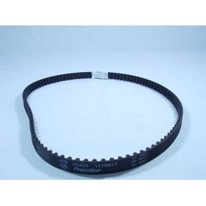

NEXIA06 Posted February 2, 2013 Share Posted February 2, 2013 (edited) Am gasit la un magazin curea Gates la 50 lei,iar la alt magazin curea GM(dupa spusele vanzatorului) la 100 lei.Cea de-a 2-a avea intr-adevar o eticheta cu GM pe ea. Edited February 2, 2013 by NEXIA06 Link to comment
sergiu2010 Posted February 2, 2013 Share Posted February 2, 2013 (edited) Aceeasi Marie cu alta palarie.Pe curea mai scrie si altceva?Pretul curelei Gates este corect.De obicei producatorii de curele isi pastreaza numele pe langa sigla marcii pentru care produce piesele ca fiind piese de origine,dar de fapt este acelasi produs cu alt pret.Sansa sa fie piratat este produsul cu pret mai mare.Nu a falsificat nimeni bancnota de 1$. Edited February 2, 2013 by sergiu2010 Link to comment

NEXIA06 Posted February 4, 2013 Share Posted February 4, 2013 (edited) Cureaua "GM" avea eticheta ca cea din prima poza .Cealalta -Gates-avea o eticheta mica pe ea,aproximativ ca in a 2-a poza. Edited February 4, 2013 by NEXIA06 Link to comment
sergiu2010 Posted February 5, 2013 Share Posted February 5, 2013 Eu ziceam de scrisul de pe curea nu de pe etichete.Pozele sunt prea mici si nu se vede mare lucru.E posibil sa fie aceeasi curea si sub eticheta GM.Si chiar daca nu e nu merita diferenta de pret.Sa nu uiti sa schimbi si rola daca si-a facut norma de Km. Link to comment
NEXIA06 Posted February 5, 2013 Share Posted February 5, 2013 ok.Multumesc ptr.sfaturi.In concluzie,o voi lua pe cea de 5o lei,(Gates). Link to comment
