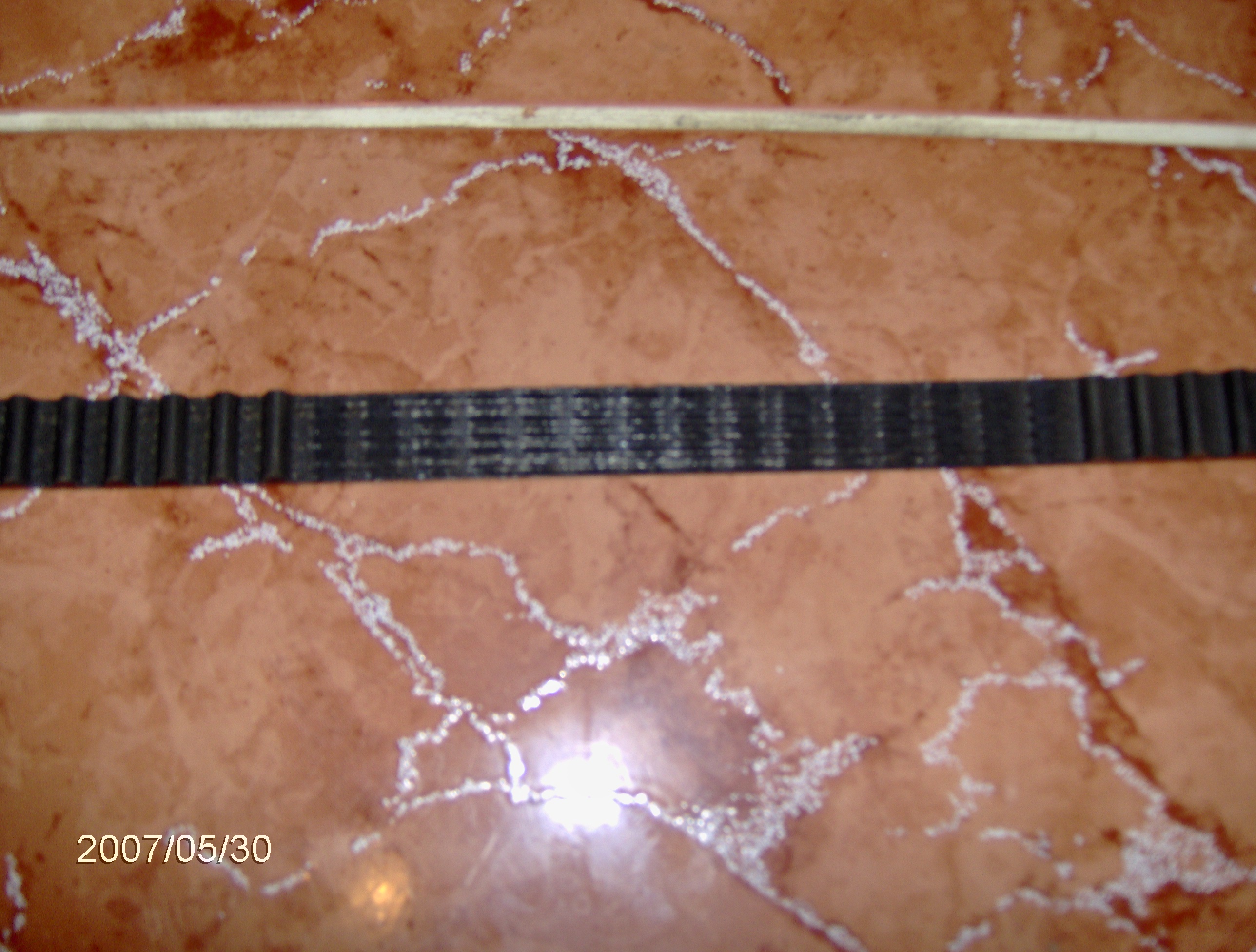

serban_pc Posted June 1, 2007 Share Posted June 1, 2007 Salutare, Postez si eu patania mea referitoare la cureaua de distributie. Deci acum 2 sapt. intr-o sambata m-am dus la magazin sa cumpar curea de distributie ca apoi sa ma opresc la mecanic sa mi-o schimbe, de ajuns am ajuns si am cumparat o curea bosch pe care scrie pt. opel astra f,corsa,etc de la augsburg cica acelasi cod ca si la cielo sohc. Pe drum dupa o cale de tramvai mai nasoala(13 septembrie spre Marriot) incepe sa tremure motorul si sa nu mai aiba forta deloc (ca si cum s-ar fi terminat benzina) si se opreste motorul la primul semafor. O trag pe dreapta si sun la mecanic sa-i spun si imi spune sa ma uit la curea si sa dau la cheie(eram cu un prieten) si sa vad daca se misca cureaua in timp ce dau la cheie si nu se misca deci ... . Tractare pina la mecanic si schimbat cureaua,apoi a-2 a zi iarasi data jos pt ca nu era intinsa bine(cica a fost cureaua putin mai lunga:d) si intinsa din pompa de apa. Mi-a mancat 15 dinti din curea dar motorul nu a patit nimik.Am atasat si o poza cu aceasta care am uitat sa zic ca avea 62.000km si era daewoo . Link to comment
LYM Posted June 3, 2007 Share Posted June 3, 2007 Din cate stiu eu, Cielo SOHC nu pateste nimic daca se rupe cureaua de distributie. Btw, cati ani avea cureaua? Link to comment
Gamerul Posted June 3, 2007 Share Posted June 3, 2007 Dupa datele din profilul lui, avea 11 ani. Link to comment
EM!L Posted June 3, 2007 Share Posted June 3, 2007 Probabil ca nu e prima din astia 11 ani! Se recomanda schimbarea la fiecare 60k sau la perioade de 3 ani! Link to comment
LYM Posted June 3, 2007 Share Posted June 3, 2007 Tare ma indoiesc sa fi tinut cureaua aia 11ani ... Link to comment
