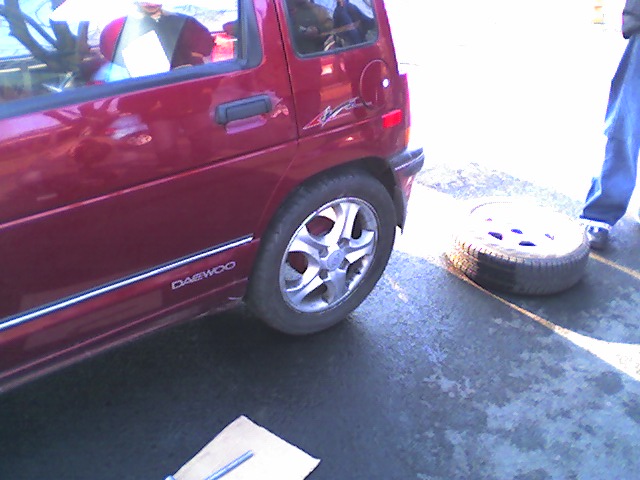

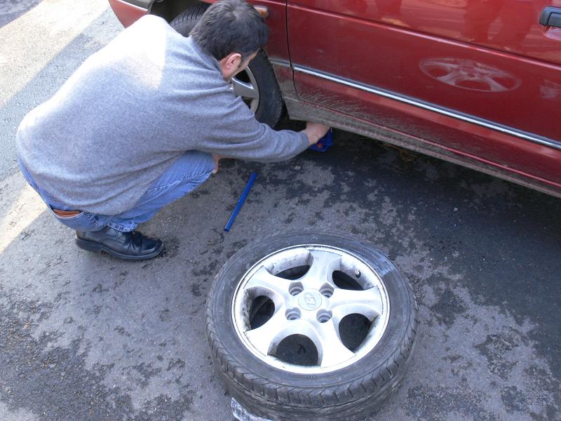

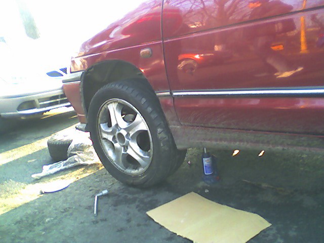

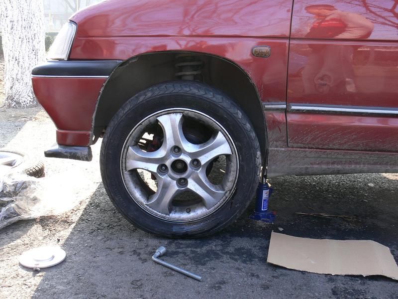

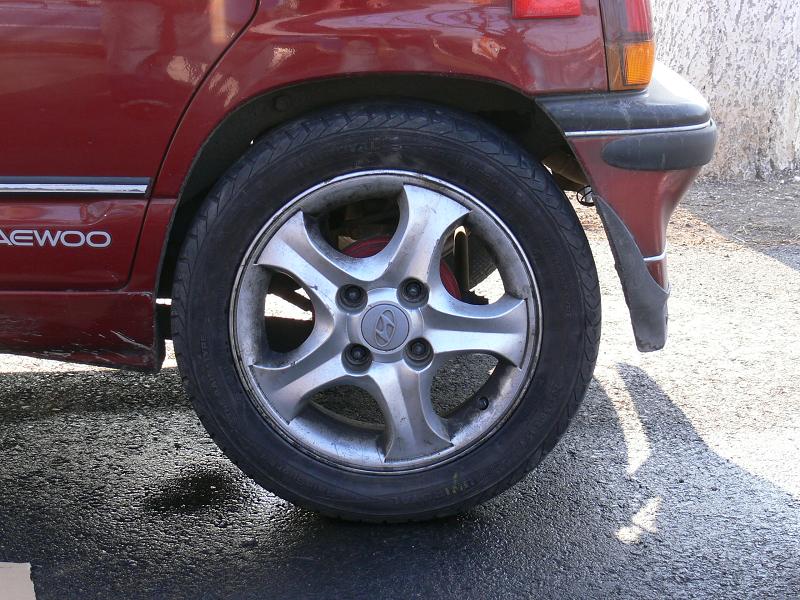

th3_grimreaper Posted February 22, 2006 Share Posted February 22, 2006 -sunt frumoase jantele si arata foarte bine pe masina. sper ca nu sunt diferente mari intre circumferinta cauciucului original si a celui actual, pentru ca vor aparea diferente pe vitezometru. cauciucurile sunt 175/ ?? /r13? -mi-am luat si eu unele pe 15" cu distanta prezoane 114,3 (fix pe tico >- ) si sunt cam grele, dar sper sa nu fie probleme mari...am postat si la masina mea, dar pun si aici niste poze...proba s-a facut pe masina lui topser, a mea fiind "unavailable". pentru ele voi cauta gume 195/45/r15 second, pentru ca noi am gasit deja si sunt cam scumpe...asa, le montez pe cele second pana la vara si mai vedem... -dsign, stai linistit ca stiu sa scriu corect, postul ala era scris un pic la caterinca...fii pe faza ca daca ti-am prins vreo greseala de dactilografiere pe undeva, te taxez dublu (just kiddin'!) Link to comment
Iulika0069 Posted February 26, 2006 Share Posted February 26, 2006 Ca sa nu apara diferente intre diametrele celor 2 roti, ar trebui ca "??" ala sa fie 55 (+0.19%) Daca e 60 -> +3.45% (+18mm) Daca e 65 -> +6.9% (+36mm) Ce faci cu cele de 13", nu le vinzi? Link to comment
th3_grimreaper Posted February 26, 2006 Share Posted February 26, 2006 (edited) nu sunt ale mele cele de 13 si nici masina visinie nu este a mea...e a lui topser si doar ce le-a luat, deci nu le vinde (cred eu) jantele de 15 vor fi montate pe masina din avatarul meu (de ce am eu senzatia ca nu vorbeai cu mine??) Edited February 26, 2006 by th3_grimreaper Link to comment
Iulika0069 Posted March 2, 2006 Share Posted March 2, 2006 (edited) Am crezut ca ai deja jante de 13", de vreme ce te raportai la 175/??/13, de-aia te-am intrebat daca nu le vinzi.. E destul de drastica trecerea dela 12" la 15", si dela 135/155 la 195.. io as pune maxim 14" pe Tico, dar tu faci cum crezi ca e mai bine.. E ca si cum as pune jante de 19" pe bmw 325, merg dar sunt cam la limita Edited March 2, 2006 by Iulika0069 Link to comment
th3_grimreaper Posted March 3, 2006 Share Posted March 3, 2006 aaa...credeam ca zici de celelalte jante din poze (daca te uiti atent, o sa vezi ca topser are deja jante pe 13) -am avut si eu un set pe 13, dar erau de ford (distanta dintre prezoane nu era ca la tico) si am hotarat intr-un final sa renunt la ele, pentru ca imi aduceau numai probleme (flanse de adaptare neechilibrate bine, model invechit oarecum...sincer, de cauciucuri chiar imi pare rau, aratau bine si erau pirelli) -trecerea de la 12 la 15...hmmm...cand am ridicat o janta de 15, mi-am dat seama instantaneu ca o sa am probleme cu masina (directie, planetare) dar totusi, avand in vedere ca oricum masina aia nu poate prea mult, pot sa o incarc cu putin design exterior si ceva muzica, pentru a fi cat de cat multumit de ea Link to comment
SORAN Posted March 8, 2006 Share Posted March 8, 2006 O sa ai probleme cu greutatea, nu o sa mai fie ce era Tico la demaraj mai ales la cauciucurile care vrei sa le pui + ca o sa faci muschi la maini daca pui la fel de late si pe fata! Link to comment

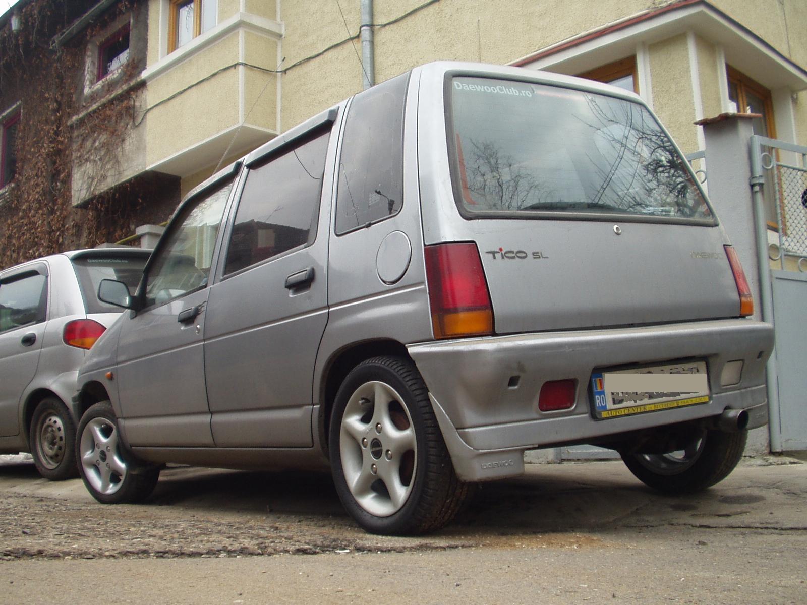

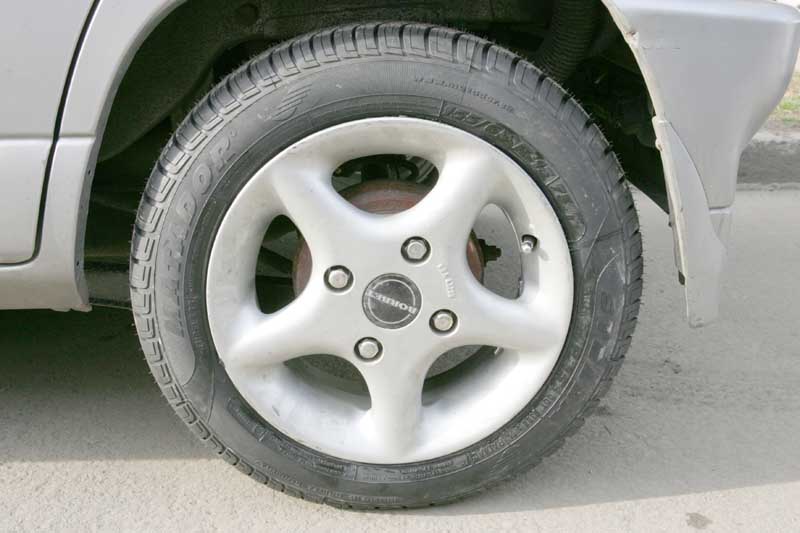

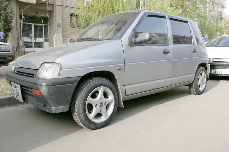

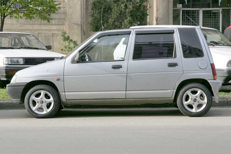

Sharpe Posted April 10, 2006 Share Posted April 10, 2006 (edited) Am luat Tico-ul lui Soran,asa ca am mostenit si jantele Borbet pe 13"! Nu sunt de acord cu ce spunea Soran mai inainte.Amortizoarele cu gaz si talonul de 50 faceau masina sa sara pe spate si nu stiu cum naibii facea el de nu simtea gropile si denivelarile de pe sosea.In plus din cauza uzurii pe interior a anvelopelor de pe spate masina "dadea din fund" daca ma pot exprima asa. Am inlocuit anvelopele mostenite(care,by the way,arata Tico bestial,dar aveau peste 10 ani vechime)cu unele de Matiz adicatelea 155/65/13" Matador MP15 Stella,valve sport,umflate cu N2(azot)si echilibrate. Rezultatul...alta masina,nu mai am zgomot de rulare,confort sporit(am inlocuit si tendoanele) la denivelari si gropite,amortizoarele cu gaz si talonul de 65 se inteleg perfect masina fiind f stabila. Arata cam asa: Edited April 10, 2006 by Sharpe Link to comment

Sharpe Posted April 10, 2006 Share Posted April 10, 2006 (edited) Piulitele sunt hand made si nu au iesit cum trebuia, asa ca nu incape nicio cheie normala pe ele. Edited April 10, 2006 by Sharpe Link to comment

Senna Posted April 10, 2006 Share Posted April 10, 2006 Combinatia anvelopa-janta actuala este corecta, raza rotii fiind doar cu 1.8% mai mare decat originalul pe 12", deci in toleranta admisa de +-2%. Numai sa nu fie anvelopa de 155 prea ingusta pt jantele 5.5J. Se pare ca nu este din moment ce functioneaza si driver-ul este multumit Link to comment

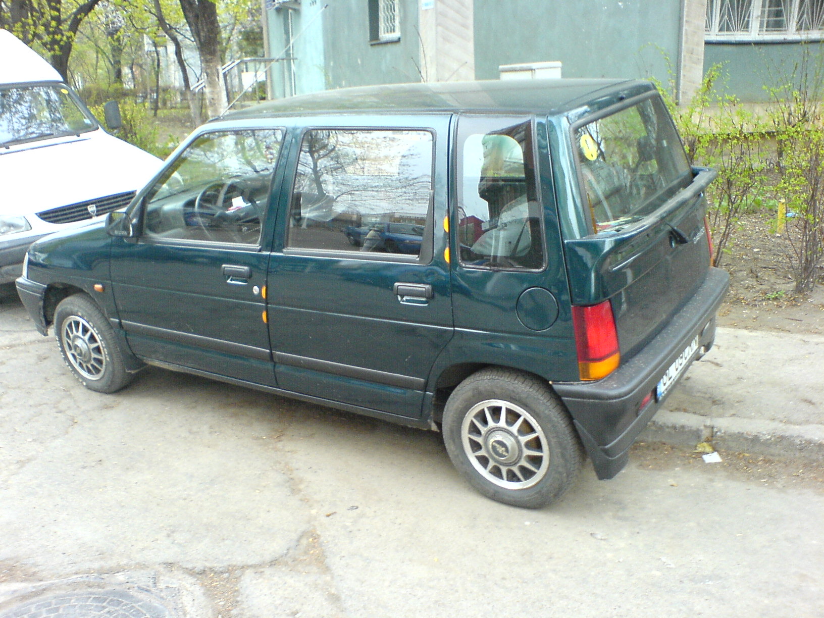

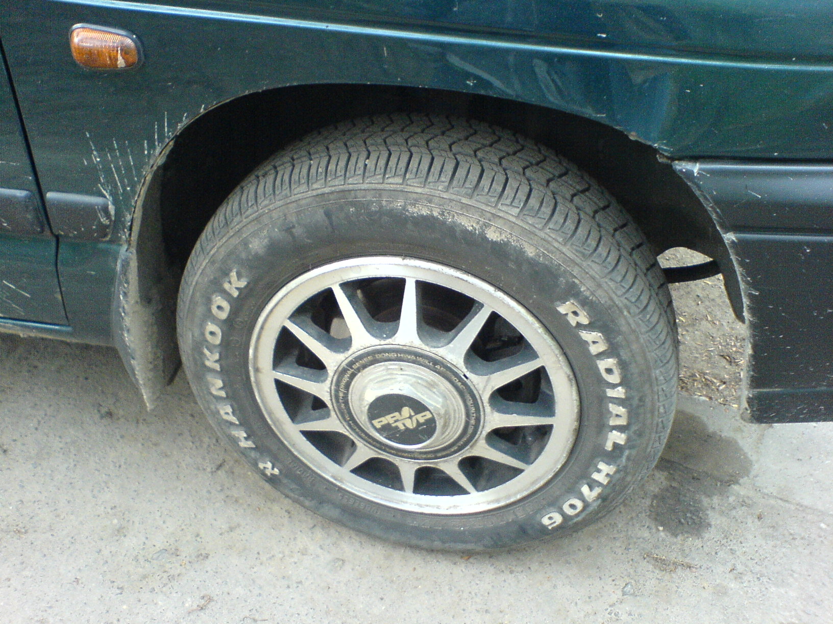

Florinut Posted April 11, 2006 Share Posted April 11, 2006 Piulitele sunt hand made si nu au iesit cum trebuia, asa ca nu incape nicio cheie normala pe ele. Imi faci si mie 5 piulite pt Nubirika? Am un amic care are niste jenti de astea: Link to comment
ToPser Posted April 11, 2006 Share Posted April 11, 2006 (edited) da, astea sunt jenti care se gaseau inainte la Radacini.acum nu mai aduc...ptr ca tico e o masina moarta in Koreea. era 2 modele asta cu spite multe si unul cu 3 spite . ProTop si LionS Edited April 11, 2006 by ToPser Link to comment
Sharpe Posted April 11, 2006 Share Posted April 11, 2006 (edited) @Soran,rotile nu,doar anvelopele care aveau seria din 3 cifre ultima fiind 8;chestia cu nesimtirea e putin fortata @Senna,diferenta este de +1,9%,iar pt 155/65 rimm-ul corect este de la 4,5J pana la 6J. @Florinut,vorbeste cu Soran,el este artizanul piulitelor. @pesteimputit,vezi ca au deschis un service si pe Dudesti la nr 181.Du-te acolo e f liber,din intersectia de la Dristor cu Mihai Bravu o iei spre Posta Vitan si la 200m pe dreapta ii gasesti. Edited April 11, 2006 by Sharpe Link to comment
