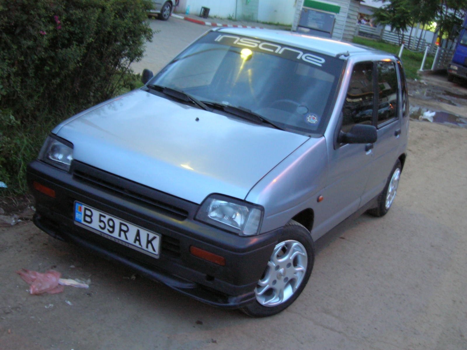

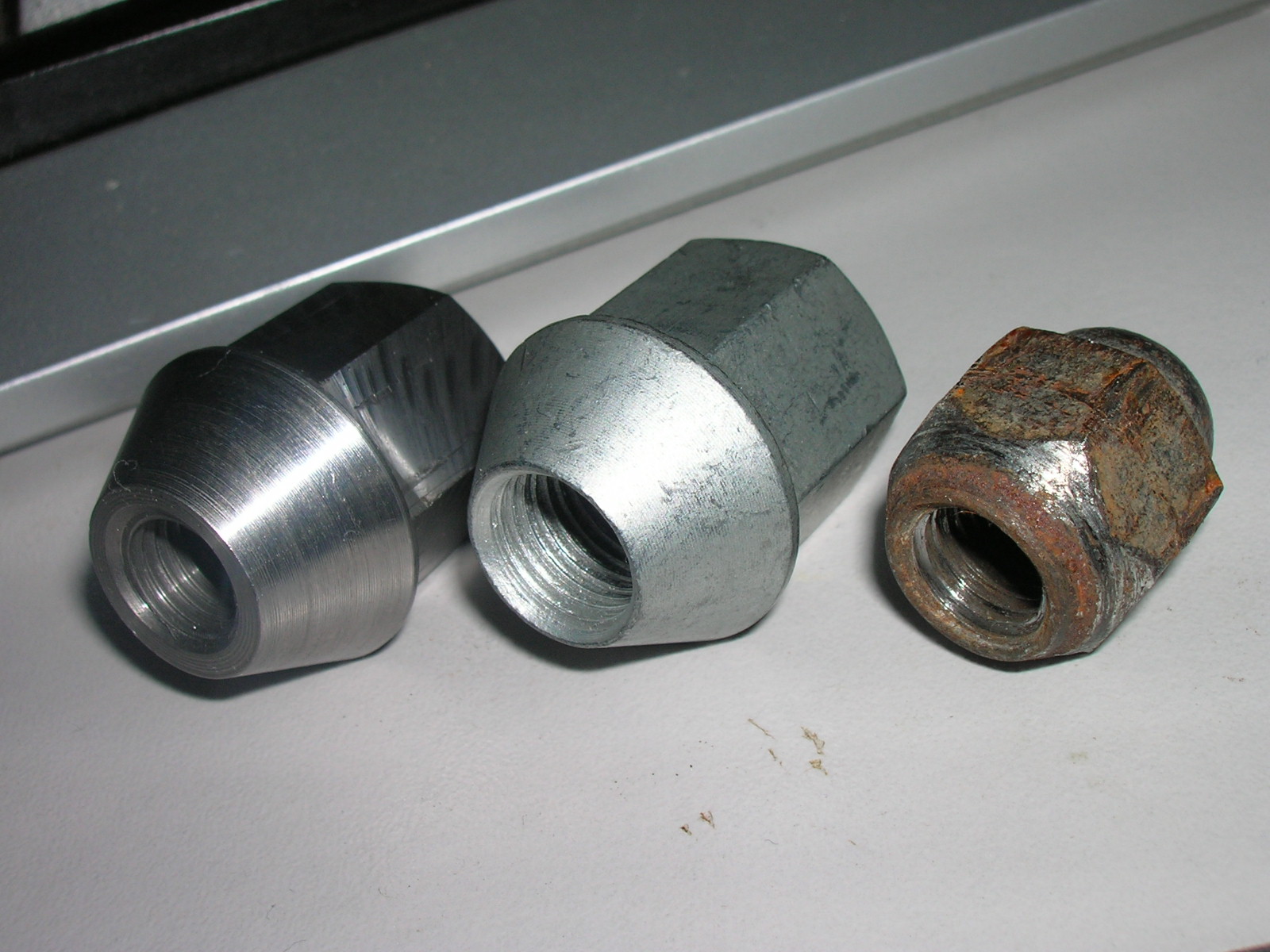

tico_RS Posted July 4, 2006 Share Posted July 4, 2006 am schimbat si eu jantele, pana la urma, dupa indelungi cautari, cu CMS Dyonisos, care dupa ce am trecut de prejudecati mi se pare ca au un raport calitate pret imbatabil, si pe tico dau mult mai bine decat pe matiz... probleme: piulitele de tico merg, dar par prea mici si de frica mi-am facut la cineva un set de piulite din crom, fara moarte dar care au costat ceva, dar nu prea mult avand in vedere ca sunt facute manual... si a doua problema, la cu peste 4 persoane atinge in aripa spate, dar intentionez sa mai fac putin loc acolo cu ciocanul de cauciuc si postez impresii... Link to comment
tico_RS Posted July 5, 2006 Share Posted July 5, 2006 am zis si eu ce mi-a spus omu', care se jura ca e nu stiu ce aliaj de crom care nu oxideaza, fiind facut ptr pompe de apa, el lucrand la aversa... in timp o sa vad daca avea dreptate sau nu... Link to comment
SORAN Posted July 5, 2006 Share Posted July 5, 2006 Arata bine...uitasem sa-ti zic! Bravo! Link to comment
steph Posted July 6, 2006 Share Posted July 6, 2006 Am si eu o intrebare. La jantele astea nu cumva pe o parte spitele vin spre inainte si pe cealalta invers? Link to comment
dreaQ Posted July 6, 2006 Share Posted July 6, 2006 Eu asa am vazut prin poze. Dar e bine ca nu vezi masina in acelasi timp si din stanga si din dreapta... ) Inainte eram complet impotriva acestor jante, acuma mi-a trecut-chiar imi plac... Link to comment
tico_RS Posted July 6, 2006 Share Posted July 6, 2006 @soran: multumesc! ba da din mon\ment ce jantele sunt identice, pe o parte se vad invers, dar nu ma deranjeaza deloc... si eu eram impotriva lor, dar mi-a trecut, acum chiar imi plac, nici nu le mai consider un compromis ca atunci cand le-am luat, si daca ma uit ca mi-au mai ramas 9 milioane din fondul de distractie cu masina chiar nu as mai vrea altele... Link to comment
