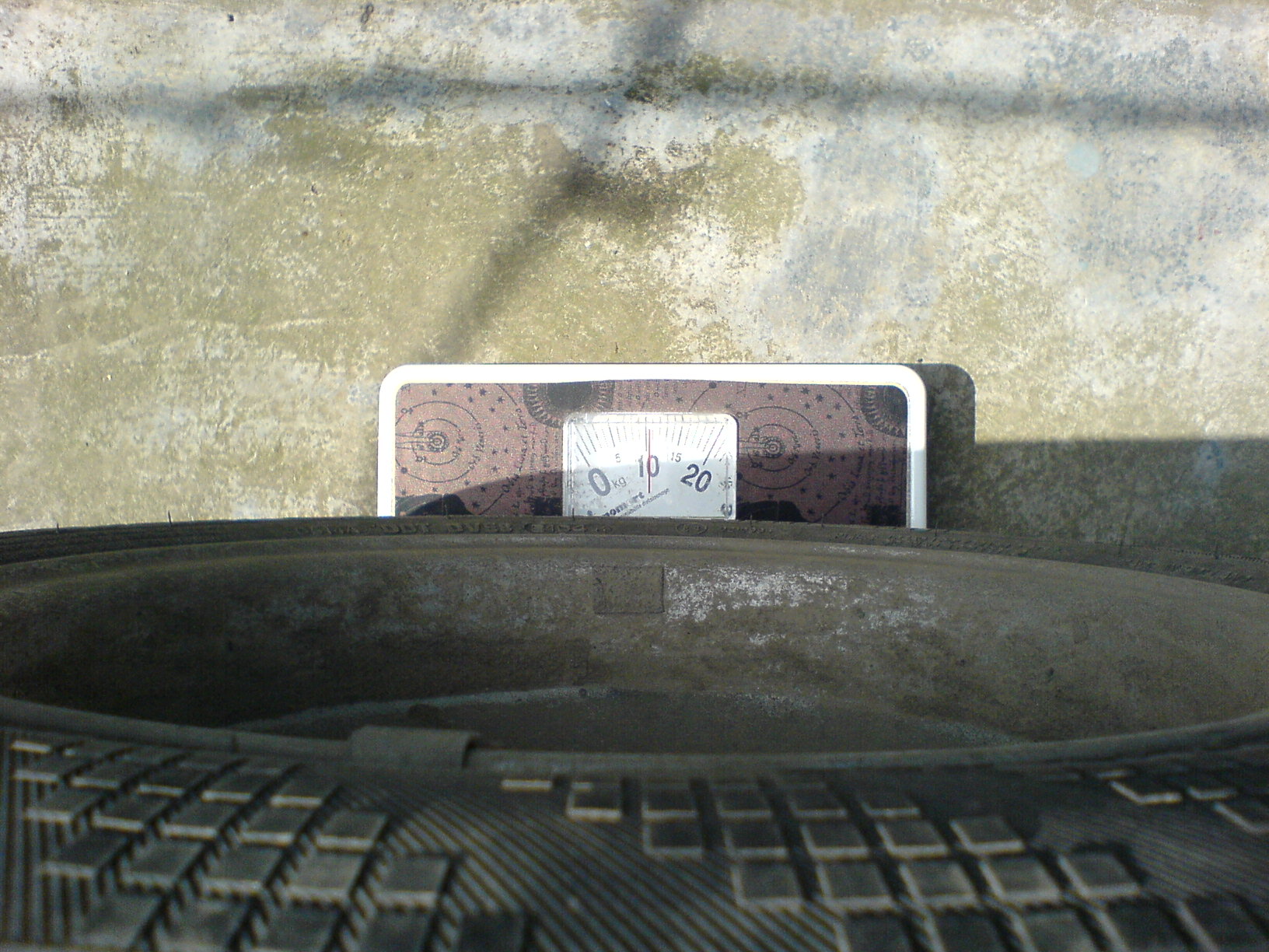

ToPser Posted April 9, 2007 Share Posted April 9, 2007 Pentru carcotasi.. janta tabla + cauciuc Hankook = 9,5 kg janta aliaj + cauciuc Vredestein 155/70 13 = 10 kg Link to comment

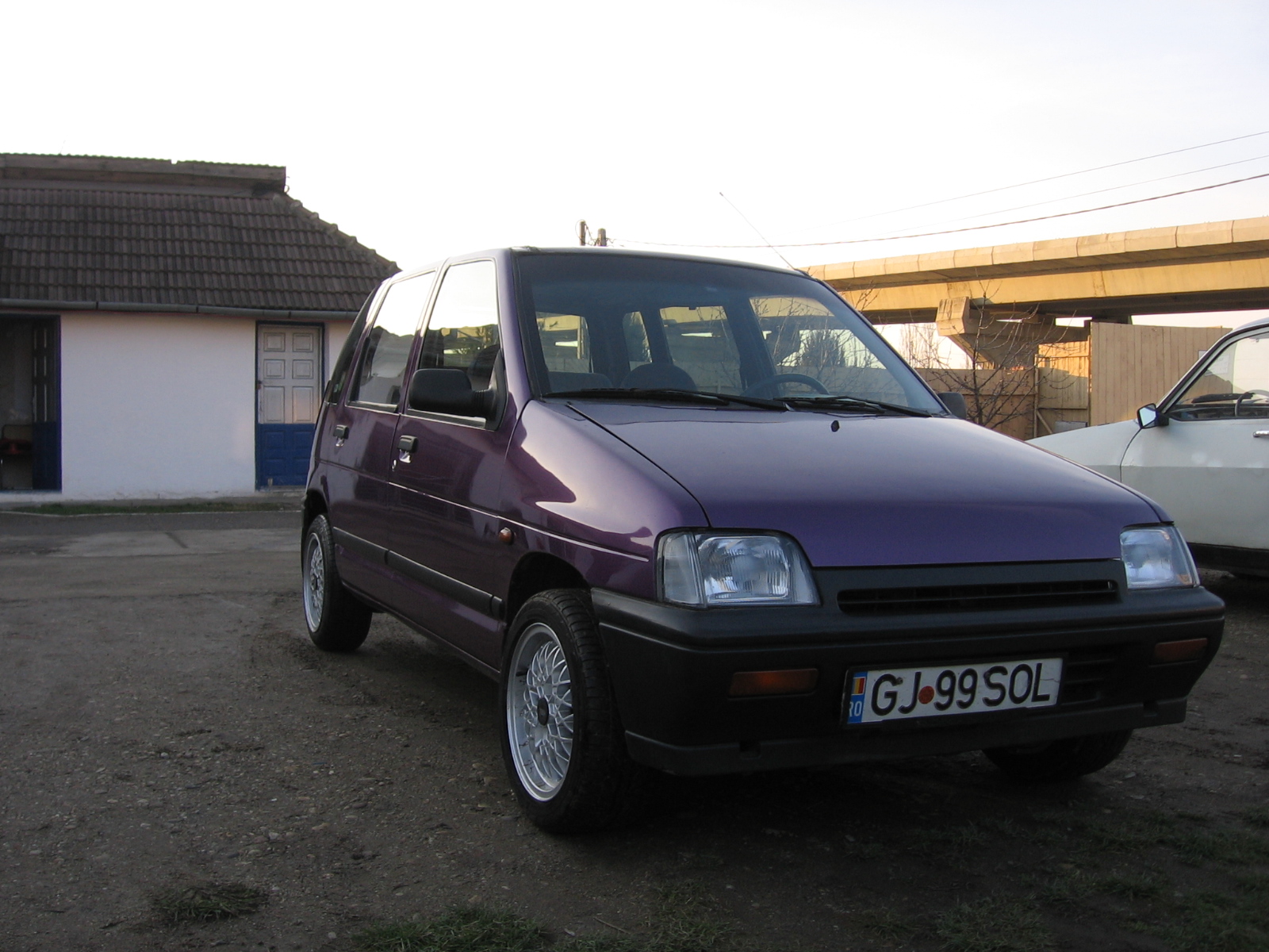

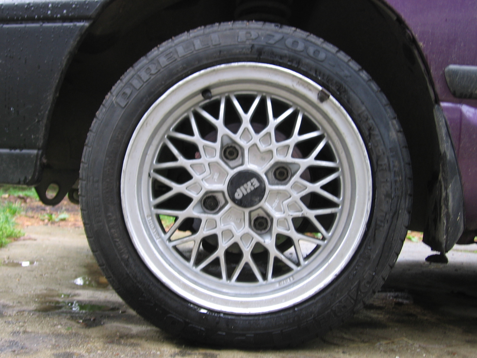

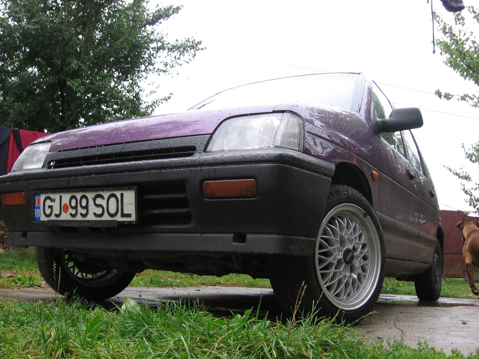

Ralex_GT Posted May 14, 2007 Share Posted May 14, 2007 Mai...interesante discutiile...dar nah...eu am pus jante de 13 de aluminiu pe tico...merg super Nu a trebuit sa fac nici o modificare ...nu ating in aripa... Dimensiuni: Fatza 175/50 R13 Spate: 165/55/ R13 ... Singura problema...ma ploua pe ele la cat sunt de late,ies de sub aripa cam 1-2 cm ...dar arata super A crescut stabilitatea...abia daca mai calci frana in curbe...aderentza sa nu mai vorbim, franeza putin mai greu...dar cine stie cu frana de motor...nu are nici o problema Garda la sol nu s-a modificat, am incercat sa pastrez aceleasi dinmensiuni... Merge ceva mai greu volanul...dar ma descurc... Se simt gropile mai rau...dar e mai rigida... Sper sa va placa pozele Link to comment
