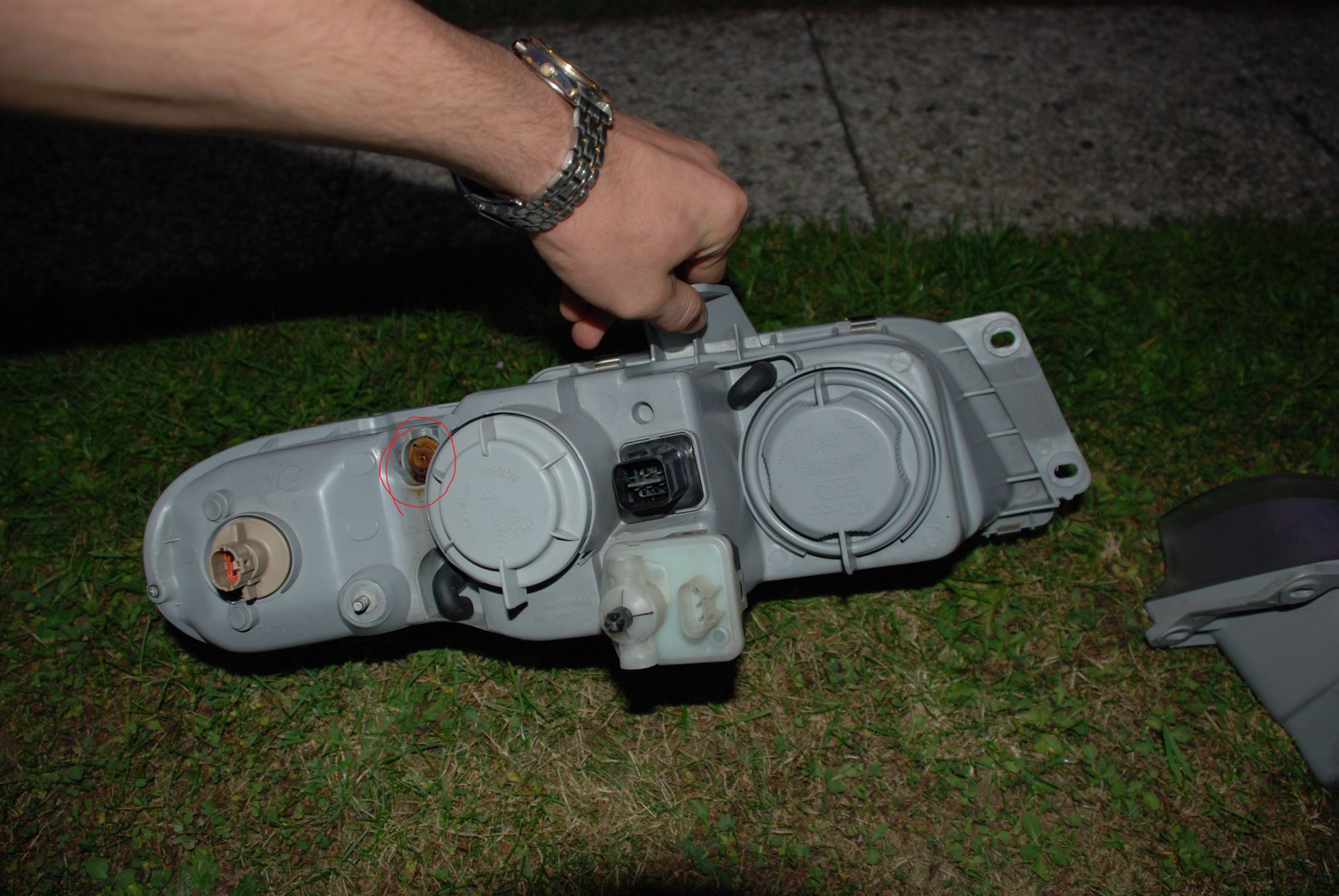

barboso Posted February 19, 2010 Share Posted February 19, 2010 Exista reglaj lateral pt. faruri ? Daca da, de unde / cum ? Link to comment

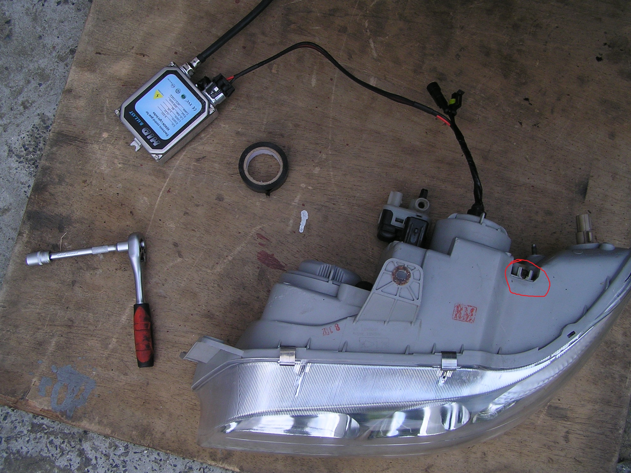

Dumitru Cristian Posted February 20, 2010 Share Posted February 20, 2010 Da exista! Ca sa iti fie usor de reglat , bagi o surubelnita mare in stea si invarti (poza 2), acolo pe sus. Link to comment
barboso Posted February 22, 2010 Share Posted February 22, 2010 Multumesc pt. raspuns, dar ala nu este reglajul pe verticala ? Stiu ca e si un reglaj interior, pt. a cobora / ridica farurile in functie de incarcare, dar si cel pe care mi-l indici tu este, din cate am vazut, tot reglaj vertical, pt. a le "pune" la aceeasi inaltime. Eu am nevoie de reglaj orizontal / lateral, farurile nu-mi bat paralel... Link to comment
