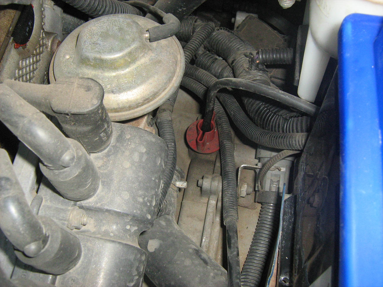

tester5 Posted September 25, 2011 Share Posted September 25, 2011 Salutari tuturor De curand am achizitionat o Nubira1 din 2000 motor 1.6 16V binentales cu problemele specifice varstei ... senzor abs stanga spate nu arata nici o rezistenta ,comutatorul faza lunga/scurta topit(remediat pentru moment dar tot se incing firele in circa 20 min)un cablu care iese de undeva de sub ventilatoarele de la radiator care duce nicaieri(cablul este mufat)si un furtun care iese din cutia de viteze(cred :scarpin si coboara frumos pe sub baterie ...fara nici o terminatie sau mai pe scurt taiat (atasez si o fotografie).Lamuritima si pe mine va rog ce e cu furtunul ala cablul si de unde as putea achizitiona un senzor sh de abs(daca am uitat ceva revin) Link to comment

nino Posted September 26, 2011 Author Share Posted September 26, 2011 Furtunul e pentru circuitul de racire al uleiului cutiei... nu umbla acolo... Senzorul se desface, dai cu WD40 inainte, sau cu spray degripant... Link to comment
tester5 Posted September 26, 2011 Share Posted September 26, 2011 (edited) in poza unde vezi capacul ala rosu pe acolo iese furtunul si e taiat si bagat sub baterie ...sta in aer Edited September 28, 2011 by Salex Chiar este necesara citarea integrala a mesajului anterior Link to comment
nino Posted September 26, 2011 Author Share Posted September 26, 2011 O fi pentru eliminarea vaporilor de ulei... Poate cei care au Nubire sau Leganze cu cutii automate sa spuna ce si cum... Link to comment
