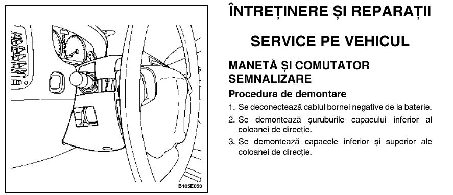

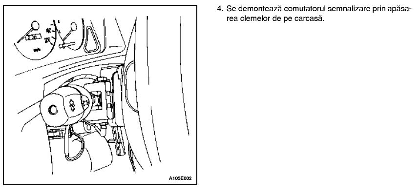

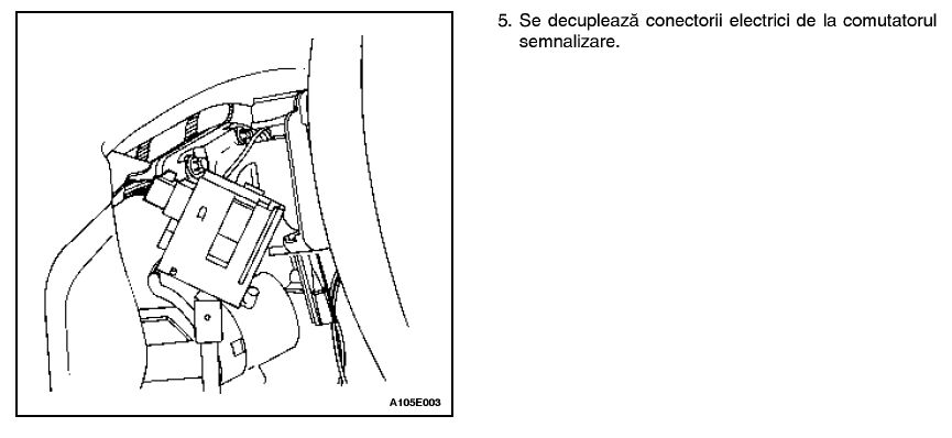

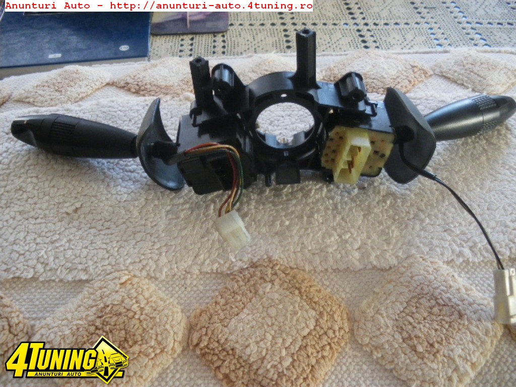

tester5 Posted March 17, 2012 Share Posted March 17, 2012 are cineva vre-o poza cu blocul lumini nubira desfacut?ma intereseaza sa vad cum arata partea care culiseaza (faza lunga )urgent (a mea s-a topit azi ,nu am gasit sa schimb si in cateva ore trebuie sa plec cu masina si nu am nici faza lunga nici scurta din cauza asta Link to comment
catapkz Posted March 17, 2012 Share Posted March 17, 2012 (edited) asta e ce vroiai? Daca nu... da-mi id-ul tau si-ti trimit cartea tehnica in format pdf... Edited March 17, 2012 by catapkz Link to comment
Salex Posted March 17, 2012 Share Posted March 17, 2012 Ma tem ca era vorba de blocul de lumini de pe coloana de directie Link to comment
tester5 Posted March 17, 2012 Share Posted March 17, 2012 (edited) Multumesc Salex, catapkz, penultima fotografie este numai ca imi trebuie interiorul din comutatorul stanga sa vad cum arata(cel de faza lunga pozitie ) are o bucata de plastic care culiseaza peste 3 comutatoare ,care la mine este topita Edited March 17, 2012 by tester5 Link to comment

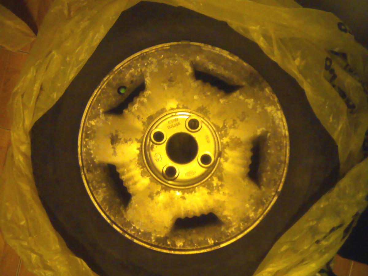

catapkz Posted March 21, 2012 Share Posted March 21, 2012 Am fost azi sa schimb: - placutele de frana - 40 lei manopera si 60 lei placutele (coreene, luate de pe Crizantemei) - completat ulei servo - 29 lei, 1l/Mobil IID (tot de pe Crizantemei) - bagat freon in instalatie - 100 lei Lista TO DO facuta de service: amortizoare fata, bucsi bara stabilizatoare spate, garnitura capac culbutori, simering caseta directie (adica 500 lei manoperele + vreo 600 piesele) acum caut 2 jante pt ca la cauciucurile de vara am doar 2 jante... iar sub gumele de iarna am tabla... plus ca pe astea trebuie sa le smirgheluiesc putin si sa le dau o vopsea... Link to comment
