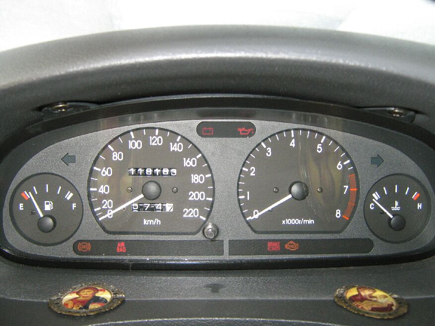

tester5 Posted May 6, 2012 Share Posted May 6, 2012 ideea este...cand pun contactul prima data ar trebui sa se aprinda toate becurile din bord nu??? la mine se aprinde doar cel de motor abs si break Link to comment
tester5 Posted May 7, 2012 Share Posted May 7, 2012 are cineva timpul si bunavointa sa faca o fotografie la ceasuri cand pune contactul?pentru ca in manual nu apare nimic de genul Link to comment
catapkz Posted May 8, 2012 Share Posted May 8, 2012 (edited) bordul inainte de pornire: Edited May 8, 2012 by catapkz Link to comment
tester5 Posted May 8, 2012 Share Posted May 8, 2012 Multumesc catapkz ...deci nu se aprind toate ,sa incerc sambata asta sa ved ce e cu becul ala de benzina ca parca n-as vrea sa fac pana prostului Link to comment
