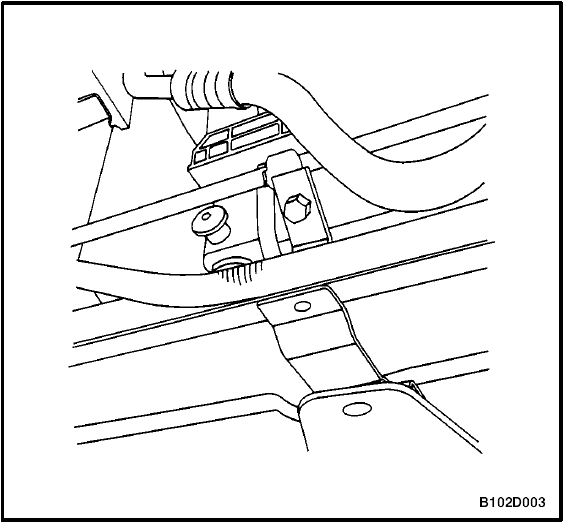

mihai_ Posted October 11, 2013 Share Posted October 11, 2013 Salutare! M-ar putea ajuta cineva sa localizez busonul de drenaj al lichidului de racire? Atasez imaginea corespunzatoare din manual, care din pacate nu ma lamureste. Inteleg ca nu este vorba despre surubul cu fluturas de pe radiator. Multumesc anticipat. Link to comment

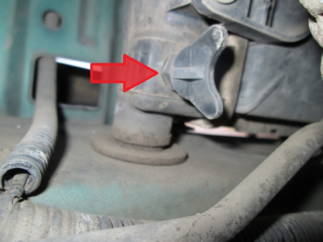

mihai_ Posted October 12, 2013 Share Posted October 12, 2013 tester5> Salut MIhai, cum stai cu fata la radiator in partea dreapta jos( inspre baterie ) este fluturasul .Daca nu ai scut la masina bagi mana pe sub si il gasesti imediat. Salut! Fluturasul de pe radiator, ca in poza de mai jos? N-are bai ca o sa se prelinga lichidul pe o parte din bara? Apropo, asta e punctul cel mai de jos al instalatiei de racire, si deci vor curge toti cei 7L pe acolo (daca am grija ca in prealabil sa fie deschis termostatuls etc.)? Ciudata imagine (B102D003, din mesajul precedent) au mai inclus in manual, ca nu seamana cu fluturasul. Iti recomand sa verifici si termostatul cu ocazia asta. Multumesc! Link to comment
Salex Posted October 13, 2013 Share Posted October 13, 2013 Fluturasul l-ai identificat, ala este . Nu o sa scoti tot lichidul desi este punctul cel mai de jos al instalatiei. Va ramane destul lichid in blocul motor. Nu scoate fluturasul de tot, lichidul se scurge prin "piciorusul" radiatorului. Inainte de a umbla la fluturas, desfa capacul vasului de expansiune. Grija mare daca motorul este incins. Link to comment
