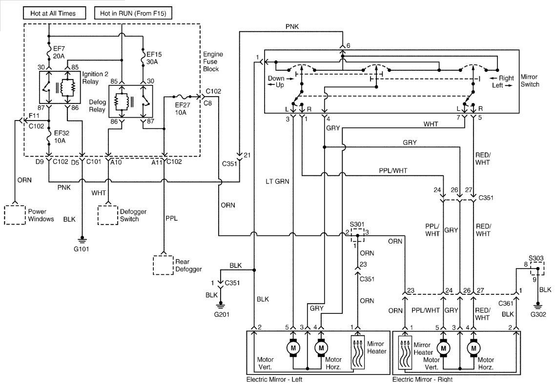

tester5 Posted January 2, 2015 Share Posted January 2, 2015 Buna seara, ce se poate strica la dezaburirea de la luneta avand in vedere ca cele doua sigurante de la motor sunt ok si circuitul de pe luneta la fel ? Chestia cea mai ciudata e ca am 12 volti indicati de aparatul de masura ( verificat cu 2 aparate ) dar odata pus un bec in circuit cei 12 volti dispar si nici becul nu da nici un semn Link to comment
cris06 Posted January 2, 2015 Share Posted January 2, 2015 Unde ai 12 V si unde ai legat, exact, acel bec? Link to comment
tester5 Posted January 2, 2015 Share Posted January 2, 2015 Scuze de intarziere , becul direct la papucii de la luneta Link to comment
cris06 Posted January 3, 2015 Share Posted January 3, 2015 Cupleaza acel bec la papucul cu + si celalt fir al becului la caroserie - un surub ceva (nu pe papucul de masa al lunetei). Daca becul se aprinde > masa (firul de - ce se leaga la caroserie) lunetei e deficitara. Link to comment
tester5 Posted January 3, 2015 Share Posted January 3, 2015 Am incercat deja si nu a mers.din consola de comanda din bord ,ledul de la temporizator ramane aprins (adica functioneaza dar in rest...nimic) Link to comment
cris06 Posted January 3, 2015 Share Posted January 3, 2015 Nu stiu, nu am schema la N1. Verifica releul temporizator, siguranta de alimentare si mufele cablajului ce duc la circuitul de dezaburire. Link to comment

tester5 Posted January 13, 2015 Share Posted January 13, 2015 (edited) Si revin cu raspunsul la problema mea si anume luneta la care nu functiona dezaburirea desi becul de la panou de comanda se aprinde.Sub panoul de sigurante de la motor, la firul care ducea la releu (punctul 87) mai era ceva ...carbune ca fir nu se putea numi. Edited January 13, 2015 by tester5 Link to comment
