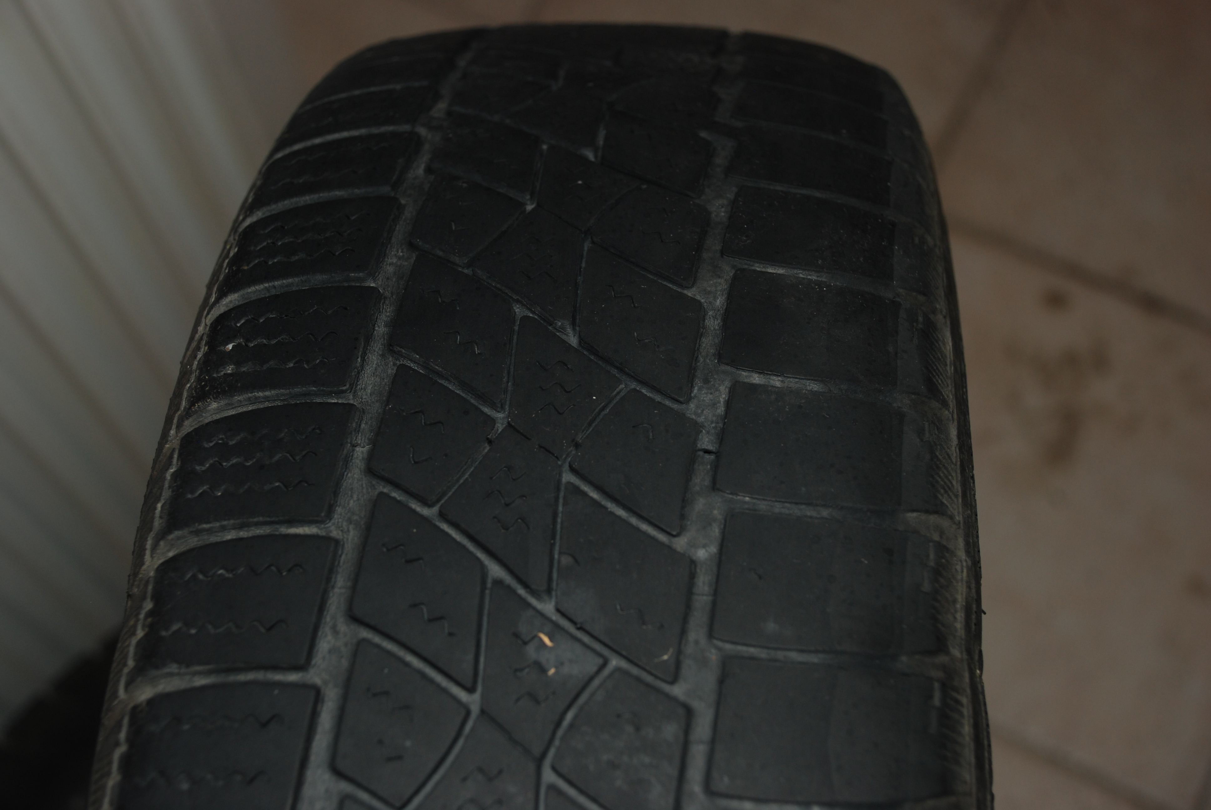

Dumitru Cristian Posted February 20, 2009 Share Posted February 20, 2009 Am si eu cateva nelamuriri: 1. De ce cauciucurile s-au uzat in halul asta? (pe fata, pe spate e putin ...). Adica partea din interior uzata foarte mult, partea din exterior aproape deloc. Nu vreau sa stric si noile cauciucuri asa... 2. Tamburii spate trebuie sa se invarta un pic greoi fara frana de mana trasa, nu? Cum ii reglez? Dau in fata si in spate si franez violent? Sau dau tamburii jos si-i dau eu un dinte manual? Multam!! Link to comment
Mircea Posted February 20, 2009 Share Posted February 20, 2009 Geometrie defectuoasa. Unghiul de cadere prea mic. Nu ai decat sa verifici starea bucsilor, a capetelor de bara si a pivotilor si daca sunt OK sa faci geometria directiei Link to comment

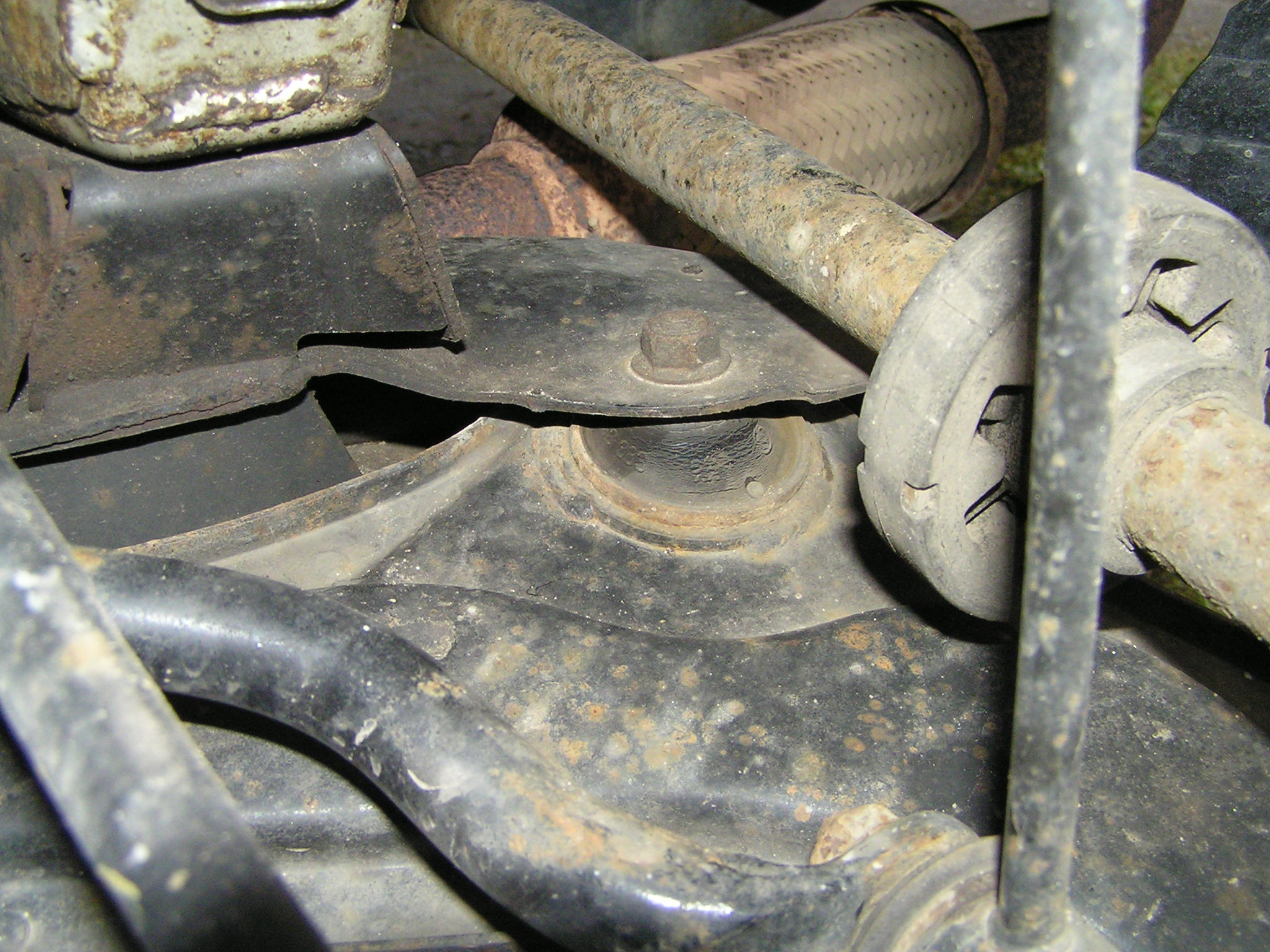

Dumitru Cristian Posted February 20, 2009 Share Posted February 20, 2009 O sa verific maine sa vad cum se prezinta bucsile (stiu sigur ca pe partea stanga, bucsa "plina" e crapata deci...) Inca o chestie! Cum naiba scot bancheta la modelul SX ?! Link to comment

Dumitru Cristian Posted February 21, 2009 Share Posted February 21, 2009 Nu stiu cum e la Dacia dar voi incerca. Sper sa nu rup nimic. Se pare ca e clara treaba cu bucsile, le am deja pe cele din "spate". Sper sa le pot schimba usor acasa, dupa ce le voi cumpara! Asta sa fie tot in legatura cu tocirea inegala a cauciucurilor pe fata? Sau mai e si alt ceva? Va multumesc!! Link to comment
Mircea Posted February 21, 2009 Share Posted February 21, 2009 Cele din fata nu sunt pline, se tin in 2 bucatele de cauciuc de circa 1 cm2. Nu le poti schimba acasa, ai nevoie de o presa. Eu ti-as recomanda sa inlocuiesti basculele cu totul, eu asa am facut la Nubira si e mai simplu, mai putin de munca, plus ca ai totul nou practic. Link to comment
Dumitru Cristian Posted February 21, 2009 Share Posted February 21, 2009 Stiu, dar eu le-am zis invers... deci cum te uiti din spatele masinii in fata vine cea care se tine in 2 bucatele si dupa asta din poza, cea "plina". Ambele bascule costa prea mult si nu are rost (aproximativ 150 euro ambele si nu toate sunt originale GM versus 20-25 euro 4 bucsi, cele care se tin in 2 bucatele le am deja)... abia invat cum se schimba bucsile si la Nubira (de scos sigur le scot... de pus la loc cu menghina?!) Nu ma sperie munca... si o bucata sudata de fier si un pivot nu cred ca merita atat de mult, sincer! Asta sa fie singura cauza pentru care s-au uzat cauciucurile asa? Multumesc mult pentru ajutorul si amabilitate !!! Link to comment
Mircea Posted February 21, 2009 Share Posted February 21, 2009 Cumpara din Romania 2 bascule, iesi sigur mai ieftin Am vazut cum se schimba bucsile alea si nu e usor. Plus ca, daca sunt foarte intepenite, la desfacere mai empirica asa se largesc orificiile din bascula, iar cele noi nu se vor fixa perfect. Cauza tocirii anvelopelor ti-am mai spus-o, este geometria defectuoasa. Nu poti insa sa faci geometria pe o masina cu jocuri in bucsi, pivoti sau capete de bara si de aceea ti-am recomandat sa verifici si sa inlocuiesti orice element de suspensie/directie cu joc inainte de a face geometria. Geometria trebuie facuta chiar daca pui totul nou. Link to comment
