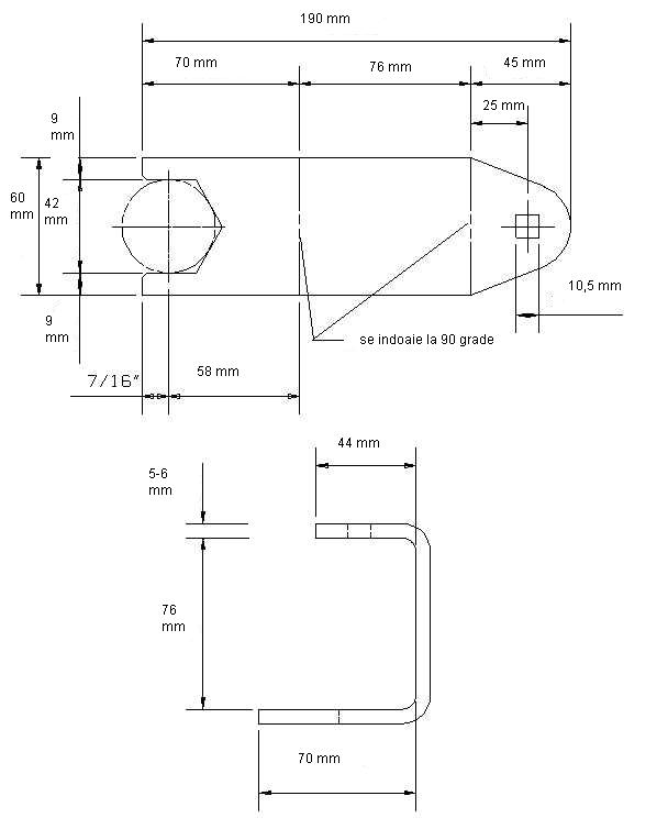

adi78 Posted February 28, 2009 Share Posted February 28, 2009 Am reusit sa-mi desfac surubu` de la fulia arbore cotit si mi-am schimbat distributia. Surubul l-am desfacut blocand discul de frana cu o surubelnita bagata in fanta de la disc, proptindu-se in suportul etrierului(am discuri ventilate) + schimbator in a 5-a. Nu a fost greu, totusi, mi-a luat cu totul vreo 5 ore. Cheia pentru pompa de apa mi-am confectionat-o singur. Pun si o poza cu schema cheii pentru cine vrea sa o faca. Link to comment
