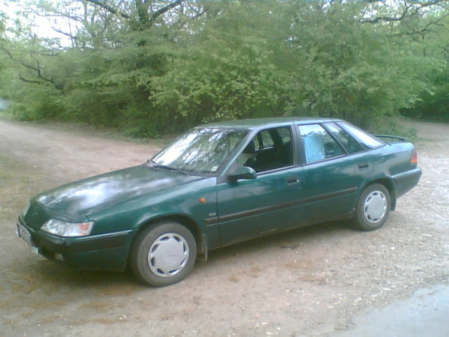

cl87myr Posted March 27, 2009 Share Posted March 27, 2009 Salut!E primul meu topic aici si sper sa ma descurc..Am un Espero 1.8 din 95,care doar ce i-am schimbat segmenti,cuzineti,tacheti,curbutori,distributia.Acum masina trage mai bn,dar cateodata merge de rupe si cateodata nu trage deloc,dar tot sunt unele probleme cu ea de cateodata imi vine sa-i dau foc(sper sa nu fiu acuzat de incurajare la violenta sau sa dau ideei cuiva care chiar o sa-si dea foc la masina)....In fine:chestia e ca cand e rece motoru imi sta turat la 1200 cam asa apoi cand se incalzeste coboara la 900.Buba nu e asta,e urmatoarea:cand stau la semafor etc se tureaza singura pana la 1000 apoi revine,oscileaza,tremura si e enervant...si cand o turez pe la 3000-4000 revine foarte greu la 900,de parca se misca in reluare...!I-am schimat IAC-ul,debitmetrul,l-am curatat,nu stiu ce sa mai fac...aaa...si apropo dimineata imi ramane pedala de la acceleratie blocata,imi ingheata debitmetrul...daca ati auzit asa ceva pana acum,tre sa ridic capota si sa trag de arcul de la acceleratie s-o dezlipesc,aia care vine pe cuiul de reglaj al relantiului...Mi se lipeste placuta de la debitmetru,si dupa ce am pus altul...Mai mi se intampla si cand o las pe liber la drum intins,cand accelerez e usor lipita...E foarte enervant...Multi m-au sfatuit Vinde-o!!! dar m-am atasat de ea si in plus are putina valoare sentimentala...Sper sa ma poate ajuta cineva...Cu stima...! Link to comment

ovi_jer Posted April 27, 2009 Share Posted April 27, 2009 cl87myr @ Dupa cum vezi aceasta problema s-a mai discutat aici si trebuia decit sa folosesti functia pentru a realiza ca trebuia sa postezi aici. Din pacate masinile daewoo nu au debitmetru si probabil ai schimbat altceva.La tine problema este foarte simpla : valoarea senzorului clapetei de acceleratie este variabila la relanti datorita clapetei care nu se opreste in limitator si care se blocheaza in corp in diferite pozitii. Stringe limitatorul 1-2 ture,da un reset la ecm si o initializare la iac. Link to comment
