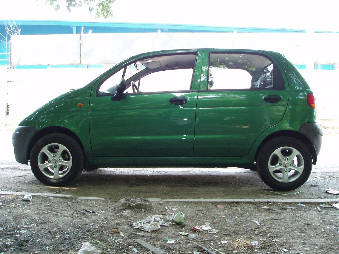

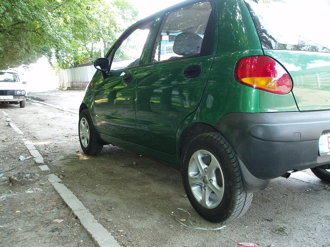

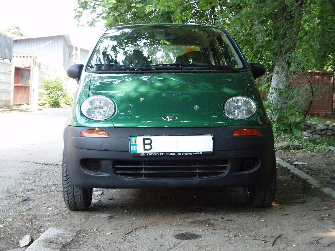

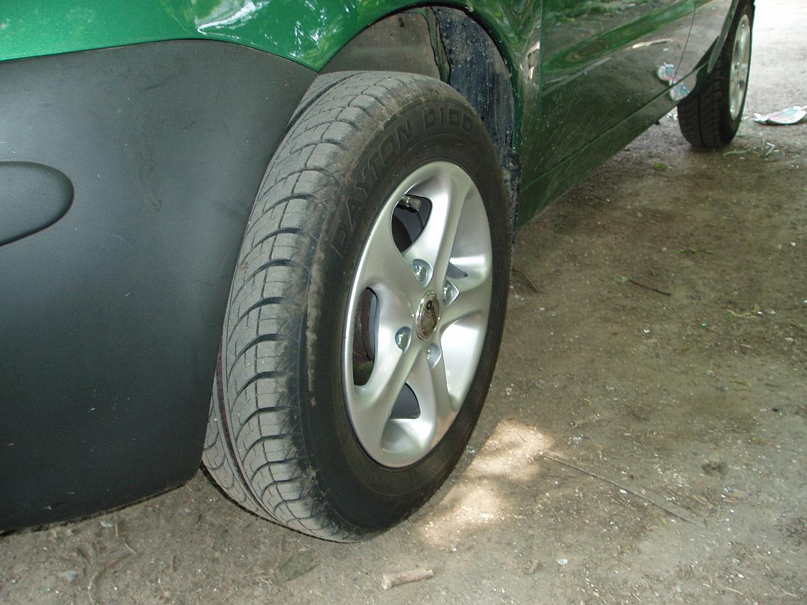

sprite Posted June 13, 2005 Share Posted June 13, 2005 FLEX said: DISCLAIMER: aveti grija ce va doriti, fiindca s-ar putea sa se implineasca! Eu stiu exact ce vreau de la masina asta si spre ce caracteristici imi indrept modificarile, dar ginditi-va bine-bine daca ceea ce veti obtine e pe gustul vostru. Uite altă încercare... băi, şi s-a împlinit! Alessio MonteCarlo (model 2005); 5,5Jx13; 4x114,3; ET(offset) 35; diam. de centrare 69,1; anvelope 165/70 R13. Sursa: jantealuminiu.ro (cartuning.ro) Pret:12,000,000 rol Alte accesorii: antifurt cod unic: 800,000 rol valve inox: 50,000 rol/buc Link to comment
florinbad Posted June 13, 2005 Share Posted June 13, 2005 Ptiu, drace! M-ai facut pulbere S"> ... Matizul arata extraordinar! Si uite ce s-a latit buburuza! Zi-ne ceva de stabilitate, consum, zdranganeli la trecerea peste gropi, kilometraj (cum apeciezi viteza? Pui in plus sau in minus câtiva kilometri?) etc. Bravo ! Link to comment
sonyk Posted June 13, 2005 Share Posted June 13, 2005 sprite ai schimbat si gumele sau ca dimensiune sunt tot alea standard din magazin? Link to comment
FLEX Posted June 13, 2005 Author Share Posted June 13, 2005 sonyk, tu ai citit mai sus? 165/70-13, ca cele de Dacia cu jante Canada, pe 5,5). BRAVOS, sprite! ce mistoc arata un Matiz cu jante aliate si proaspat spalat! ... io nu l-am mai vazut pe al meu asa de ... 5kkm! Link to comment
sonyk Posted June 13, 2005 Share Posted June 13, 2005 da flex dar eu cum nu mi-am luat inca un matiz nu stiam dimensiunile standard Link to comment
sprite Posted June 14, 2005 Share Posted June 14, 2005 florinbad said: Zi-ne ceva de stabilitate, consum, zdranganeli la trecerea peste gropi, kilometraj ...păi a zis foarte bine bobi, niţel mai sus. Zdrăngăneli în plus? Nu... păi, de unde? Poţi, în schimb, să "mergi" pe liniile de tramvai; nu mai "cazi" între ele! În ceea ce priveşte vitezometrul/kilometraj: ...diametrul roţii fiind mai mare, => viteză mai mare (cu circa 8 kmh, dar te încadrezi in indicaţiile vitezometrului - care, se ştie, arată niţel mai mult) => distanţa parcursă "e mai scurtă"! Am comparat cu un Matiz nou (cu anvelope stock 155/65): acelaşi drum, jurnaliere resetate concomitent, mers "în coloană", unul după altul, oprit în aceeaşi curte - diferenţă 11 km - mai puţin eu, dintr-un total de 250. Consumul nu s-a modificat, sau s-a modificat mult prea puţin. Tip: anvelope mai late/înalte (165/70, de exemplu), se pot pune şi pe jantele din fabrică, cele de tablă. Nu ating nicăieri şi efectele sunt aproximativ aceleaşi. Verificaţi întâi dimensiunile care merg, aici: http://www.chris-longhurst.com/carbibles/tyre_bible.html Link to comment
