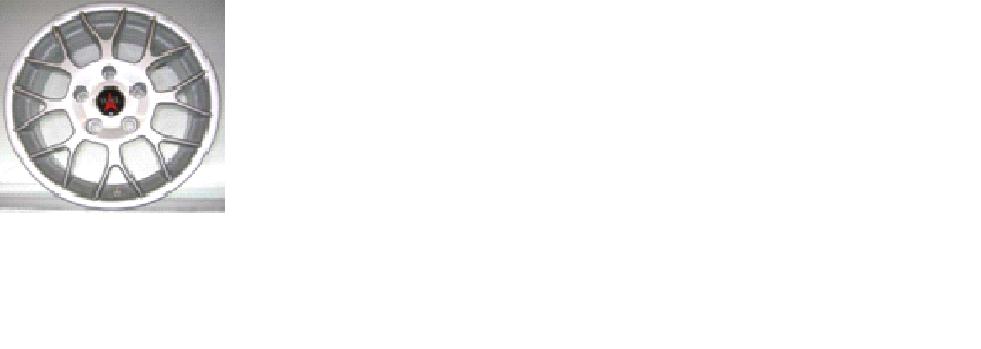

wolu Posted June 13, 2007 Share Posted June 13, 2007 Uite altă încercare... băi, şi s-a împlinit! Alessio MonteCarlo (model 2005); 5,5Jx13; 4x114,3; ET(offset) 35; diam. de centrare 69,1; anvelope 165/70 R13. Sursa: jantealuminiu.ro (cartuning.ro) Pret:12,000,000 rol Alte accesorii: antifurt cod unic: 800,000 rol valve inox: 50,000 rol/buc cum e ala antifurt cod unic?? de unde se poate cumpara?? Link to comment

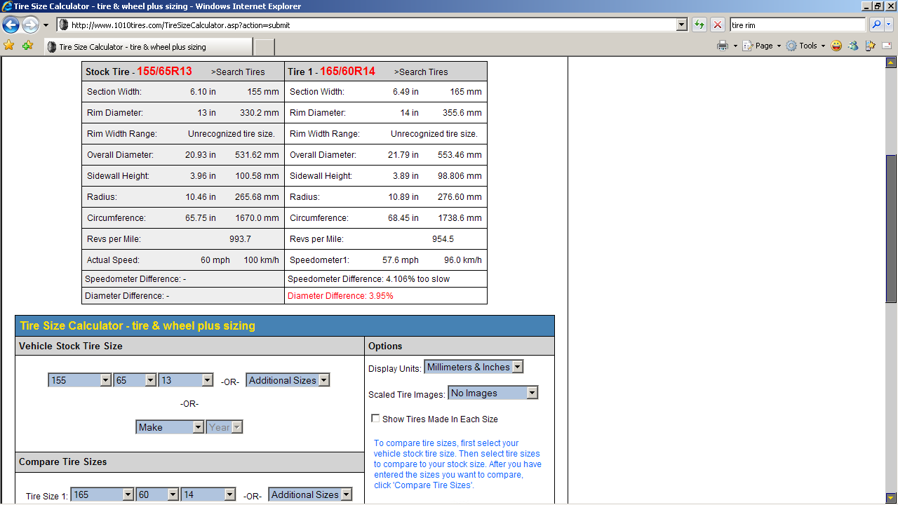

tolin Posted June 14, 2007 Share Posted June 14, 2007 (edited) ... Pentru "sfatosii" care va spun sa nu faceti motificari la matiz le reamintesc ca tuning-ul este o arta (mai nou) si nu toata lumea o intelege!Din DEX : TÚNING, tuninguri, s.n. Ac?iune sau preocupare de a îmbun?t??i, regla sau particulariza caracteristicile func?ionale sau estetice ale unui sistem tehnic existent; cu larg? utilizare în sintagma tuning auto. â Din engl. tuning Asa ca prieteni parasiti topicul!!!! Va rog,va irositi timpul! Sa revenim la oile noastre... jantele pe matiz! 13" x 4,5j - 5,5j cauciucuri recomandate 155/65 14" x 5,5j - 6j(maxim pt matiz) cauciucuri recomandate 165/60 15" x 6j cauciucuri recomandate 165/50 indisponibile la noi in tara(cel putin cand cautam eu in noiembrie 2006) Valoarea unui artist, fie el in arta (?) tuningului, este cu atat mai mare cu cat el se indeparteaza de tehnic. Va prezint mai jos rezultatul comparatiei dintre montarea unui pneu 155/65/13" (standart Matiz) si 165/60/14" (opera artistului), imagini care vorbesc de la sine. Comentariile sunt de prisos. Edited June 14, 2007 by tolin Link to comment

AAdorjan Posted June 14, 2007 Share Posted June 14, 2007 Eu vad ca opera ii 165/50/r15 si nu 165/50/r14. Iar intre 165/50/r15 si 155/65/r13 diferenta ii sub 3% adica 2,7%. Link to comment
