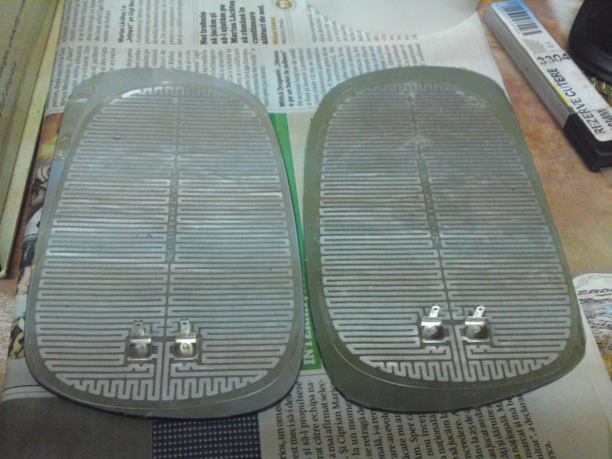

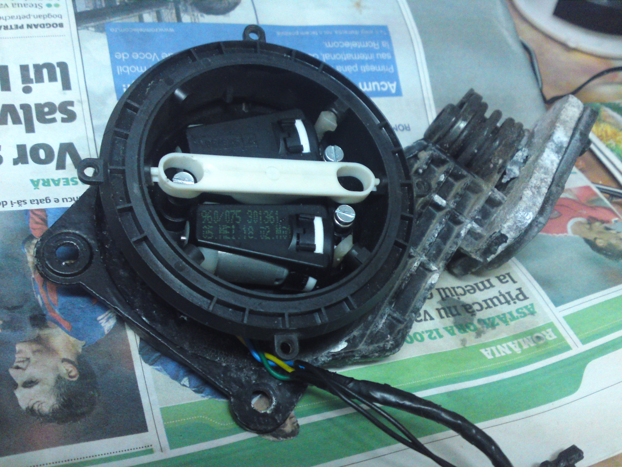

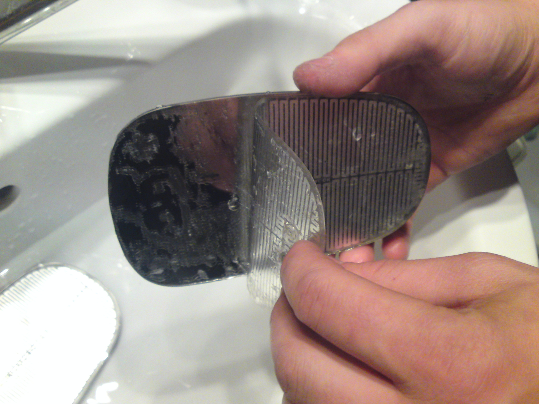

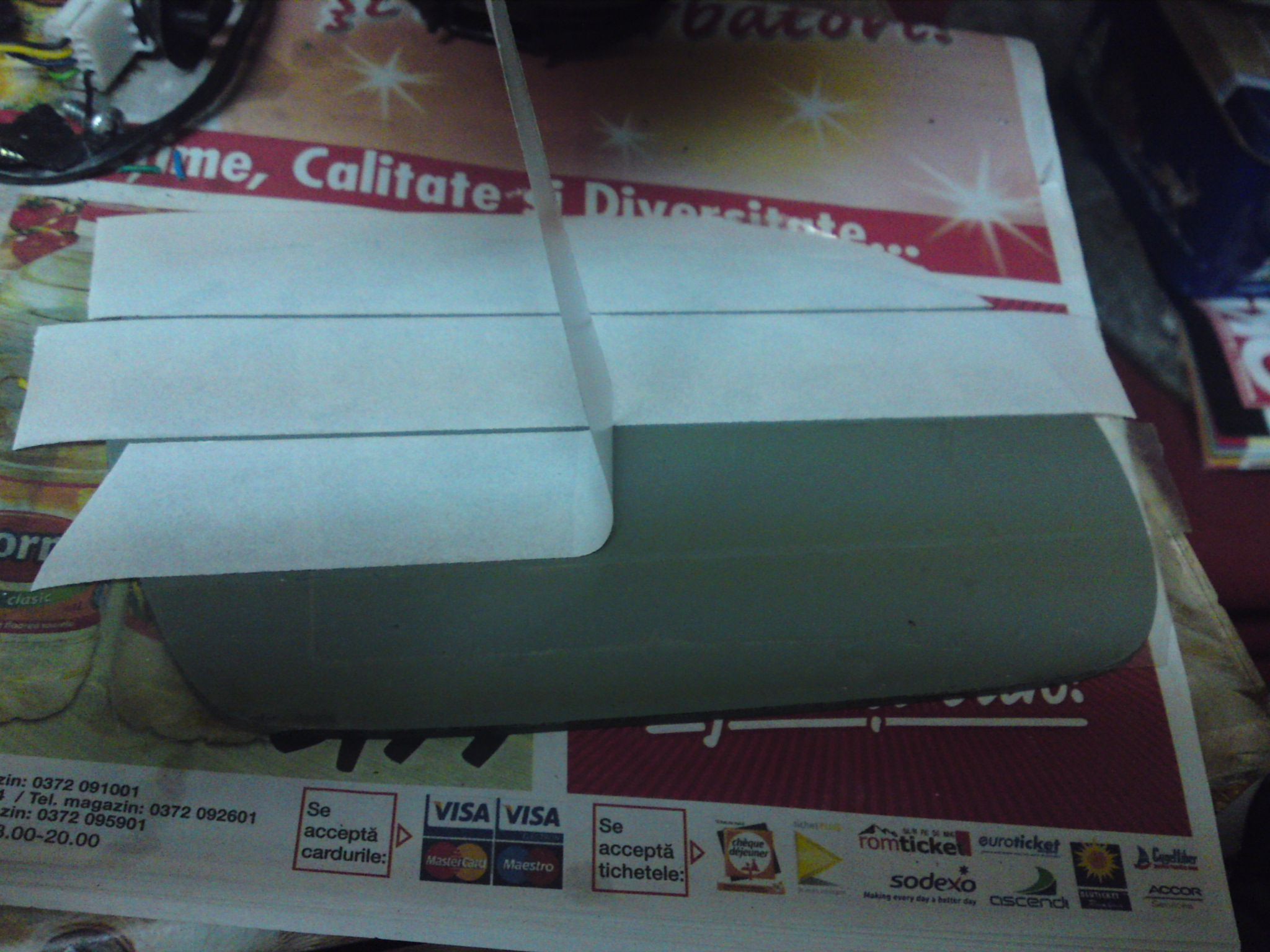

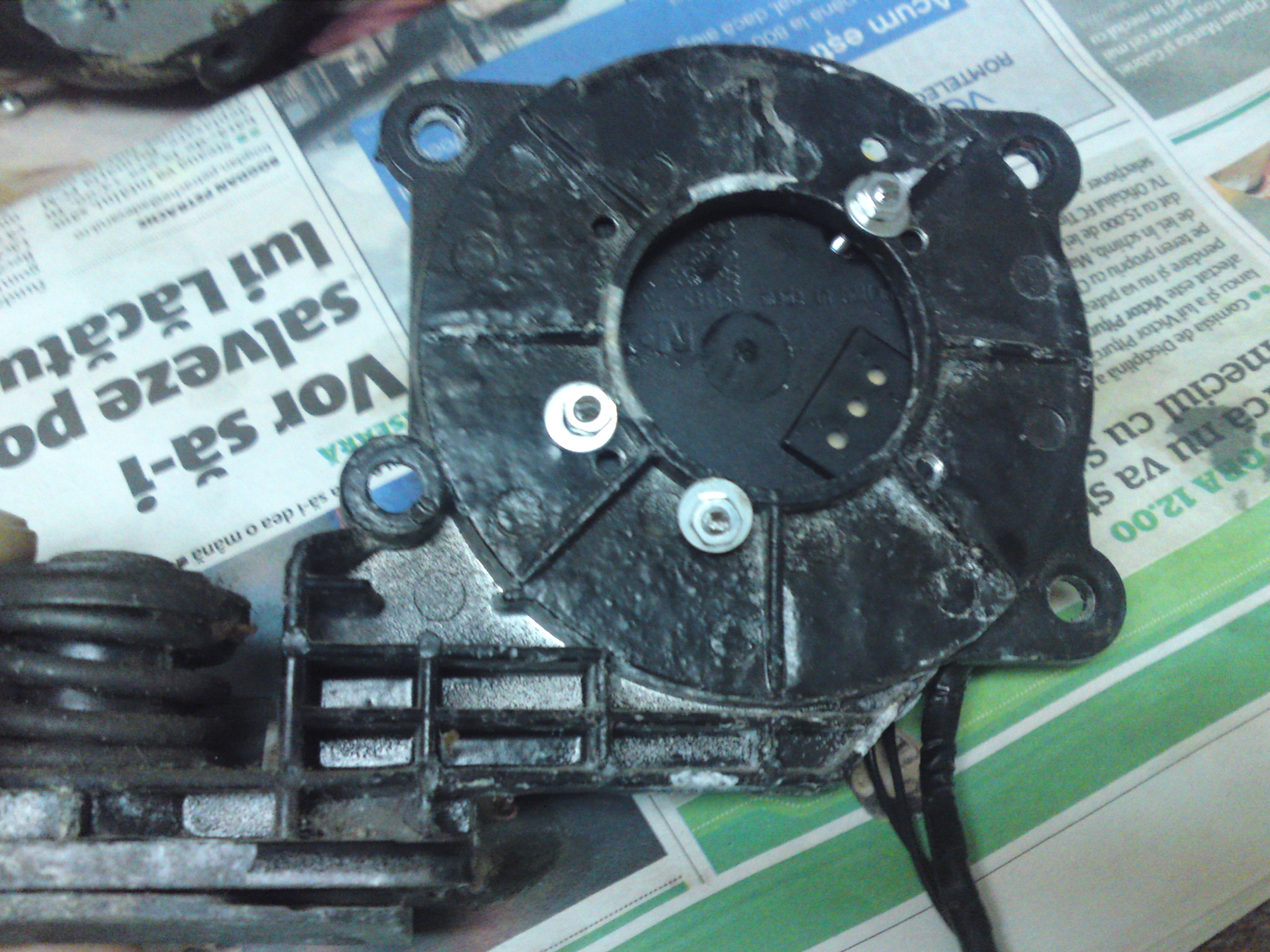

Costi VLN Posted November 26, 2010 Share Posted November 26, 2010 (edited) In principiu nu e foarte greu,insa e nevoie de migala si ceva rabdare. Piesele le-am gasit in Vitan,pe patura cum se zice.Si anume,2 motorase pt oglinzi electrice,[eu am luat 3 si bineam facut veti vedea de ce]buton de reglaj cu mufa aferenta,3 m de cablu cu 5 fire,suruburi de 3 lungi de 40mm,6 buc.A mai fost nevoie de 2 geamuri de oglinda cu incalzire de Logan,p-astea le-am luat noi sa nu am probleme cu ele.Total preturi pe materiale a fost in jur de 150 lei. Pt inceput e de lucru in casa.Si anume: ----Se demonteaza oglizile originale.Se scot geamurile,se desfac plasticele,se demonteaza reglajul manual,manetuta cu cabluri si tot ce mai e p-acolo.Dupa asta se desface suportul metalic,cel in care se monteaza reglajele.Motorasele de Logan sant de aceeasi marime si se potrivesc perfect,insa e nevoie sa se rupa acele tamburuse filetate in care se infileteaza reglajul de carcasa,se da semn dupa cele 3 gauri ale motoraselor de Logan si se gauresc cu spiral. ----Apoi se monteaza noile reglaje pe suportul original.Se trag firele si se asambleaza oglinda la loc. ----Dupa asta intr-un lighean cu apa fiarta am bagat toate cele 4 geamuri de oglinzi.Am desfacut geamurile si carcasele de plastic de pe cele de Cielo,apoi le-am desfacut si pe cele de Logan.Am pus de-o parte si m-am apucat sa dezlipesc folia cu rezistenta pt incalzire.Trebuie avut grija la dezlipire sa nu intrerupem continuitatea rezistentei. ----Dupa ce am dezlipit foliile,le-am sters bine de apa si cu ajutorul unei benzi dubluadezive subtiri am lipit foliile pe geamurile de Cielo.Am facut semn unde ies pinii pt incalzire,am dat gauri in carcasa geamului si montat si rama de plastic a geamurilor.Montate pe motorase,facut proba cu un traf de 12v,mers perfect. Acum trecem in masina. ----Intai am dat fata din dreapta jos,am tras cablul prin burduf,din interior spre exterior,aici folositi o surubelnita in + lunga pe care lipiti cu banda izolatoare firul si dupa ce scoateti burduful din prinderi trageti firul.Apoi am legat firele oglinzii de cele trase,tinand cont de culori.Aici am folosit si o rola de pasla cu adeziv,gen ce se foloseste pt instalatii auto.A iesit instalatia ca din fabrica. Motorasele de Logan au trei fire,galben verde si albastru,care e si comunul,mai sant 2 fire negre pt incalzire. ----Dupa ce s-a fixat oglina si sa tras cablul,am montat fata de usa la loc. ----Apoi am demontat torpedoul,cass-ul,masca inferioara a volanului si am tras firul,la fel invelit ibn acea rola pislata,sa nu apara greeri in bord.Nu ca n-as avea. In dreptul volanului am sectionat firul si am scos cele 2 fire nedre,pt incalzirea oglinzilor. ----Apoi,am tras cablul si prin burduful usii stangi,dupa care am dat fata de usa jos.Montat oglinda,tras cablul si cu ajutorul schemei am facut legatura mufei butonului.Alimentarea am luat-o de la mufa mica a blocului de comanda a geamurilor electrice,firele groase rosu + si negru -.Apoi am legat si incalzirea pe aceleasi fire ca in dreapta. Aici am patit o belea,nu se pupau motorasele.Unul dintre ele avea comenzile total pe dos.Mam gandit sa inversez alimentare si functiona perfect,insa cealalta relua aceeasi funtionare pe dos.Noroc,ca cumparasem 3 motorase si am montat altul,care se "pupa"cu cel din oglinda dreapta.Ce ziceam la inceput. ----Am luat butonul,am calculat diametrul,am ales o freza potrivita si am dat gaura de montaj,exact deasupra butoanelor de comanda geamuri electrice.Apoi am montat fata de usa la loc. ----Dupa asta am scos plasticul ceasurilor de bord,cel cu butoane.Am tras mufa de la dezaburire si am cojit cablul sa ajung la metal.Apoi am legat cele 2 fire de la dezaburire din cablul tras pe sub volan si le-am legat la firele mufei,unul la cel mov si altul la negru. Facut proba si dupa ce am vazut ca functioneaza am montat totul la loc. Bag si ceva poze din timpul lucrfarii. Cam asta e,e ceva de munca insa merita,cel putin incalzirea e chiar foarte utila. Voi baga si poze cu schema,sant utile,fara ele esti mort.Nu faci nimic. Daca aveti intrebari nu ezitati... Edited November 26, 2010 by velican_costi 6 Link to comment

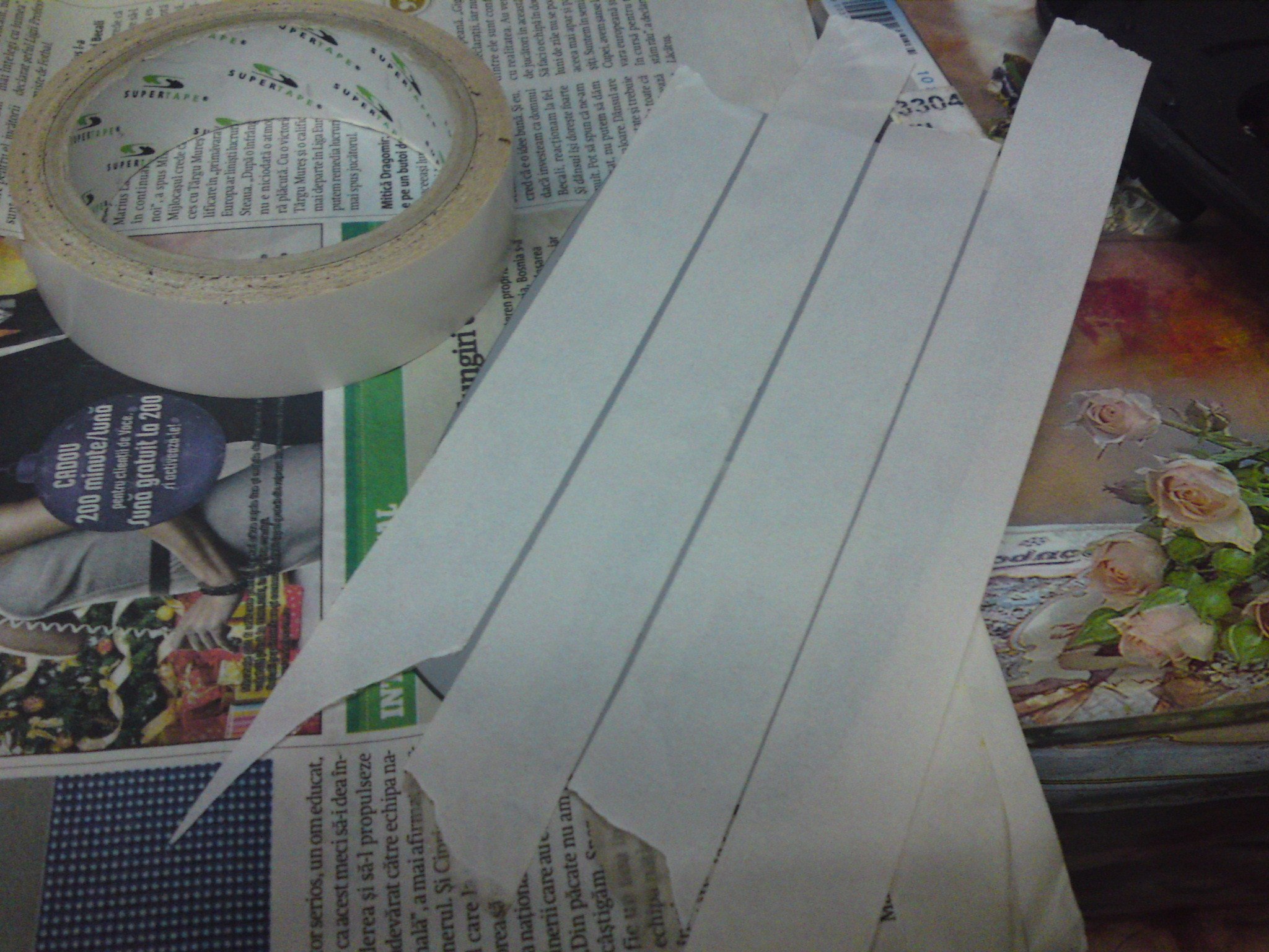

Englishman Posted November 26, 2010 Share Posted November 26, 2010 Admir munca si rezultatele finale, sunt demne de toata lauda. O intrebare, Costi : ai lipit folia pe oglinzi cu banda dublu adeziva, dar pe oglinzile de logan erau prinse cu un soi de adeziv, din cate mi-am dat seama. De ce nu ai folosit si tu tot un adeziv? Zic asta ca ma gandesc ca indiferent de grosimea benzii folosite, nu se pierde din eficienta contactului direct oglinda-folie? Link to comment
Costi VLN Posted November 27, 2010 Share Posted November 27, 2010 Englezule am folosit banda adeziva pt ca era de calitate si foarte subtire,nu afecteaza in nici un fel transmisia caldurii. E gen scotch. Uitge o poza sa intelegi mai bine. 1 Link to comment

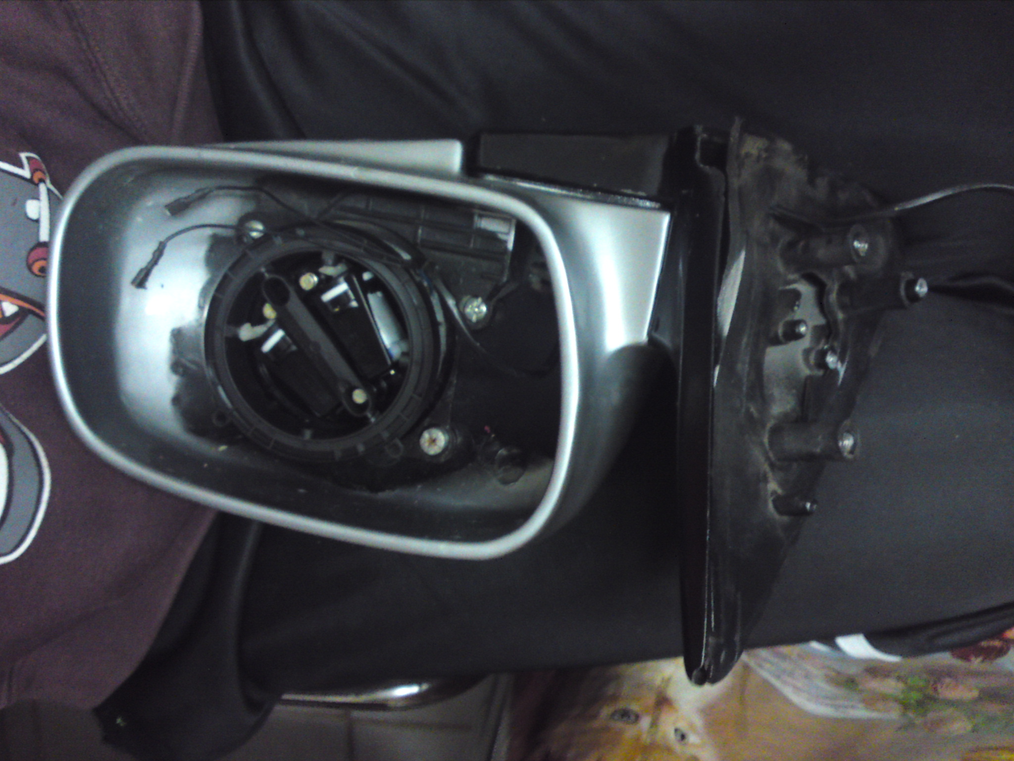

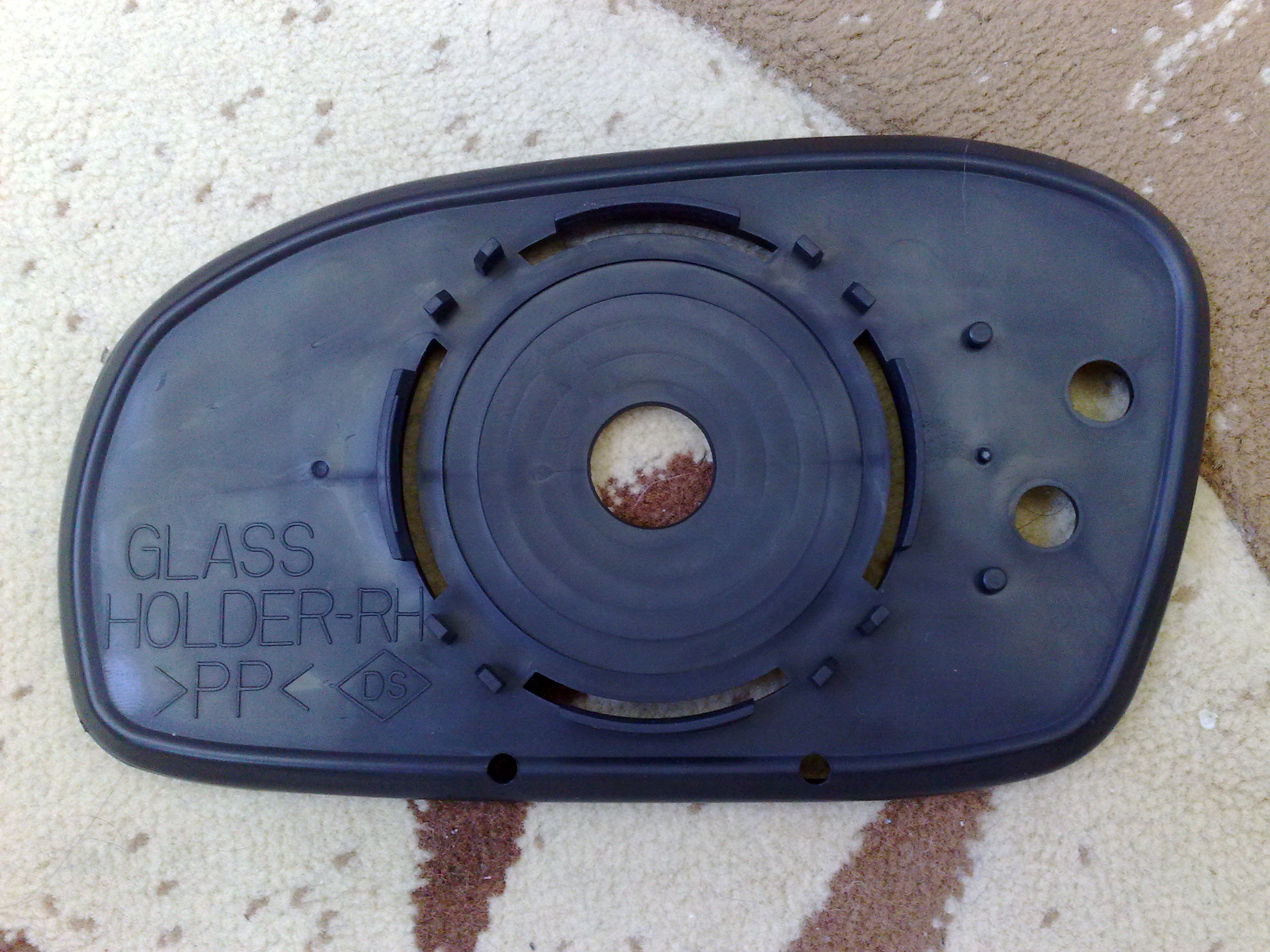

KumKum Posted July 8, 2011 Share Posted July 8, 2011 Tragi pur si simplu de oglinda, dar mai cu grija asa, ca nu se sparge. Pe spate cam asa arata, bine asta e de espero, a fost donatoare de folie pt incalzire. Link to comment
madkat Posted July 8, 2011 Share Posted July 8, 2011 Pe spate stiu cum e - ca am schimbat geamul acum vreo patru ani - la cea din dreapta Si a iesit f greu rama din poza ta... Am incercat si acum, si nici nu se clintesc Link to comment
KumKum Posted July 8, 2011 Share Posted July 8, 2011 Alta modalitate nu este decat sa tragi de ele, eu nu-mi aduc aminte sa aiba un sistem suplimentar de prindere... Link to comment
ZDN Posted July 8, 2011 Share Posted July 8, 2011 Incearca sa tragi de ea, cu o ventuza pentru transportat sticla. Link to comment
