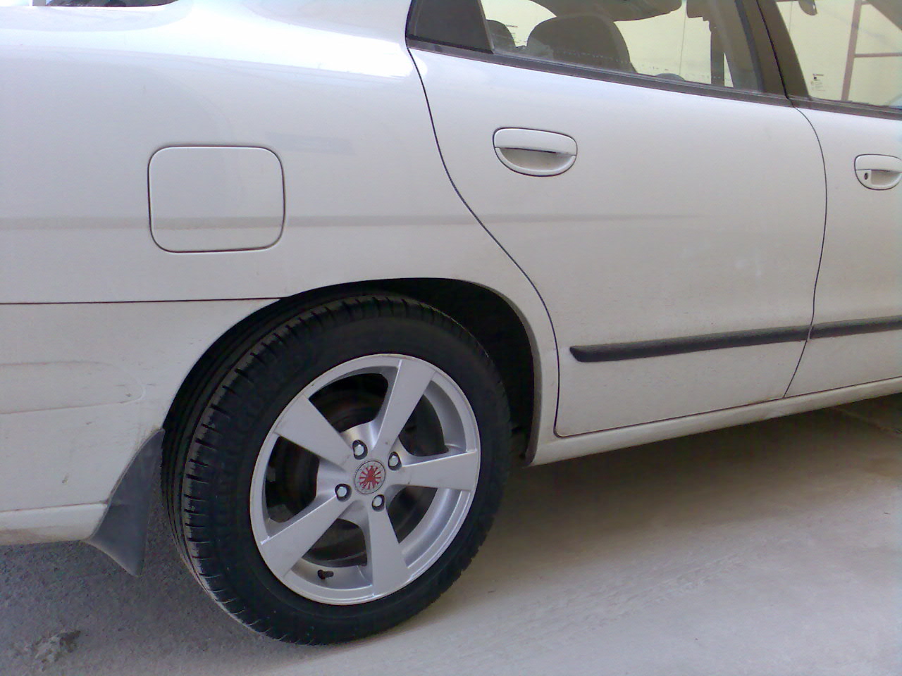

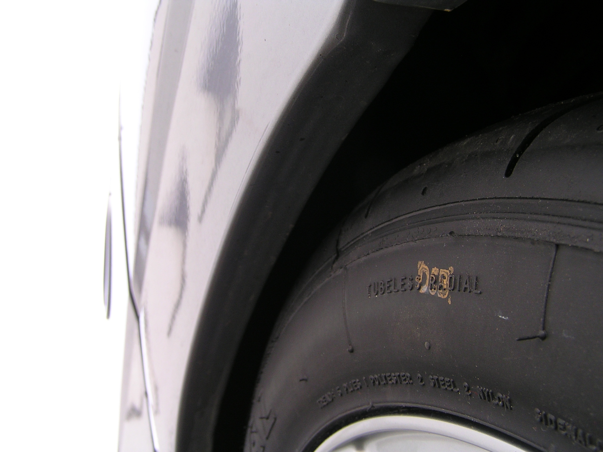

Dumitru Cristian Posted June 4, 2009 Share Posted June 4, 2009 Am probat din nevoie jante 6,5 latime, 15 inaltime cu ET 35 si ating in buza aripii spate. Cel mai mic ET este 38, cu asta e la limita de tot. Si dovada.. Sper ca se vede in a doua poza unde a frecat... Link to comment

Rafi Posted June 26, 2009 Share Posted June 26, 2009 Am probat din nevoie jante 6,5 latime, 15 inaltime cu ET 35 si ating in buza aripii spate. Cel mai mic ET este 38, cu asta e la limita de tot.Si dovada.. Sper ca se vede in a doua poza unde a frecat... zici ca ET38 este la limita cat de la limita am gasit unele sa cumpar dar sunt tot 6.5j crezi ca mai ating cu niste gume de 195 55 r15 ? ca nici la ET35 nu ating foarte multe este vb de 3..4mm Link to comment
