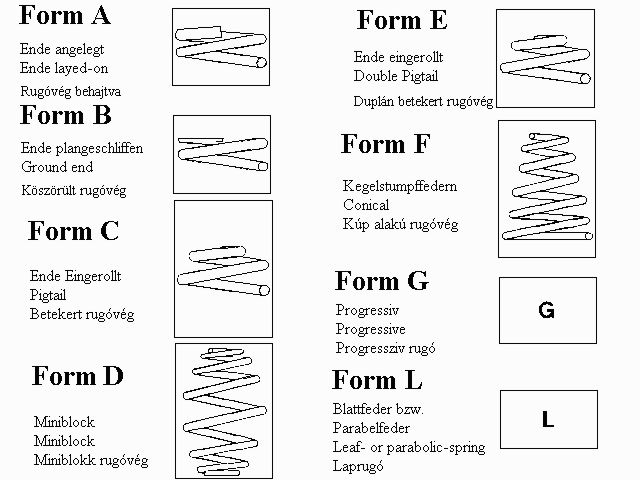

Viktor Posted March 5, 2011 Share Posted March 5, 2011 (edited) Va veni si poza, dar pina atunci arunca o privire la asta. La prima vedere, ale mele sint asemanatoare D-ului. Edited March 5, 2011 by Viktor Link to comment
argon Posted March 5, 2011 Share Posted March 5, 2011 Asa sunt toate la Cielo/Espero, de aia ziceam de poza, pune sublerul la mijloc si la capat, sunt sigur ca sunt ingustate.. Link to comment

argon Posted March 6, 2011 Share Posted March 6, 2011 (edited) Nu-ti trebuuie nici o presa, nici nu ai cum sa o pui pe arc, pentru ca la capete spirele sunt ingustate, presa se foloseste la arcurile drepte, cum ai pe fata. Pentru spate, se desface surubul inferior la amortizor, si iese arcul usor fara prese, pentru montaj alt arc, idem. Atentie, sa nu desfaci de la ambere amortizoare odata daca cumva o pui pe elevator, se face pe rand, dupa ce ai montat inapoi pe o parte, faci pe cealalta. Edited March 6, 2011 by argon Link to comment

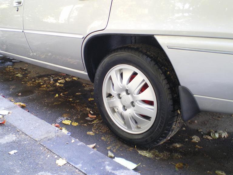

Alex23 Posted November 13, 2011 Share Posted November 13, 2011 Eu mi-am cumparat din Vitan de la magazinul de acolo arcuri spate HD si sunt foarte multumit de ele, a inaltat masina considerabil si a disparut efectul de barca. Vally poate arcurile tale nu sunt HD. Am pus si 3 persoane in spate si nu s-a lasat foarte mult. Pun si o poza cu ele abia montate. Link to comment
Vally007 Posted November 13, 2011 Share Posted November 13, 2011 (edited) Salut, O să pun şi eu o poză cu maşinea mea, dar e cu 3-4 cm mai jos decât în poza ta, fără niciun pasager, rezervorul de benzina plin si gaz-ul la jumatate. Edited November 13, 2011 by Vally007 Link to comment
