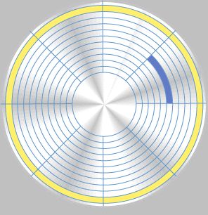

masterbobs Posted January 30, 2006 Share Posted January 30, 2006 Gaura de memorie reala fata de cea data prin marketing provine si din alta parte...nu doar din diferenta data de microstift... Problema e la nivel logic in hdd (trebuie sa mentionez faptul ca am invatat asta pe vremea cand un hdd de 48Mb era considerat ceva extrem asa ca poate s-a mai schimbat cate ceva pana acum) asa arata treaba. Ca in desenul de mai sus. Cu galben este definita o pista (track), cu albastru un sector. Un grup de 2, 4, 8, 16, 32 de sectoare reunite formeaza un cluster. Trebuie stiut ca: - un sector are un numar fix de "bytes" definit de tipul de format ce il suporta hdd-ul. - "low-level formatting" reprezinta un proces ce lasa in urma aplicarii lui date pe disc privind tracks-urile si sectoarele pe suprafele platanelor inclusiv punctele unde incep si se termina.(! mananca din spatiul initial al hdd!) "High-level formatting" in urma aplicarii lui se scriu date privitoare la structura de stocare(ceva ce seamana cu FAT- a se citi si intelege file-allocation table)(! mananca din spatiul initial al hdd!) Din pdf atasat mai devreme se poate vedea clar calculul exact al spatiului total disponibil: Pentru un CompactFlash Card de 64MB: 490 Cylinders,8 Heads,32 Sectors,512 Bytes per Track = [ (490) X (8) X (32) X (512) ] = 64,225,280 Unformatted Capacity: 64,225,280 bytes Formatted Capacity: 63,934,464 bytes (User Data) PS Cat priveste posibilitatea de a "buli" un hdd sau card in urma formatarii stati linistiti ... tot ce se petrece are loc doar la nivel logic. Nu va ganditi ca are loc (in cazul Hdd) o remagnetizare totala...sau in cazul CF altceva... Link to comment

masterbobs Posted January 30, 2006 Share Posted January 30, 2006 (edited) ...Un card de memorie nu are cilindrii, capete etc! Acolo diferenta vine fix si numai din interpretarea acelui MB... Chiar la inceputul postului spuneam: Gaura de memorie reala fata de cea data prin marketing provine si din alta parte...nu doar din diferenta data de microstift... Un hard nu are fizic 8 sau 16 sau 32 capete de citire si scriere si nici nici 16.383 de cylinders fizici...as putea spune ca totul este la nivel LOGIC.(pe bune acum ...chiar am desfacut cateva ) Exemplul de calcul este luat din pdf atasat de @safari hunter si zic eu ca este corecta formula pentru un CF de 64. 490 Cylinders,8 Heads,32 Sectors,512 Bytes per Track = [ (490) X (8) X (32) X (512) ] = 64,225,280 Unformatted Capacity: 64,225,280 bytes Formatted Capacity: 63,934,464 bytes (User Data) Am atasat un fisier in care vei vedea singur ca supunand un CF la o formatare in care vei alege alt "Allocation unit size" vei pierde sau vei castiga la cifra reprezentand capacitatea libera. PS Din viteza am scris gresit label-lul la ultimul properties care de altfel este si default-ul si anume cluster de 4096. Prima formatare este cea default, ultima este cu Allocation unit size 4096. ... La fel, la descrierea formatarilor (low level in special): datele de care zici sunt in zone care oricum nu sunt luate in calculul capacitatii pe care o stie clientul final!... of...acele date scrise in zonele in care userul nu le vede... Eu stiam ca acolo sunt scrise practic zonele in care producatorul a gasit bad-uri si a realocat zonele stricate+ un spatiu liber de rezerva pentru first track(asta stiu sigur ca era la MFM-uri) Edited January 30, 2006 by masterbobs Link to comment
VIPER Posted January 30, 2006 Share Posted January 30, 2006 Q: Why is the capacity of my flash memory card (as reported by many operating systems) different that the capacity that is listed on its label? A: Cause: The operating system, when reading the size of the card, reports a slightly different capacity than what is listed on the card's label Solution: Definitions of a Megabyte: 1) Operating Systems commonly define a Megabyte (MB) as: 2 to the 20th power (1,024KB--Kilobytes). 2) DiskDrive and Flash Memory Card Manufacturers commonly define a MB as one million bytes (exactly 1,000,000 bytes). Unformatted (Capacity) Also known as drive byte capacity before formatting. The Maximum capacity of disk drive before formatting equals [ (# Cylinders) X (# Heads) X (# Sectors) X (# Bytes per Track) ] Example: 64MB CompactFlash Card consists of: 490 Cylinders 8 Heads 32 Sectors 512 Bytes per Track This equates to: [ (490) X (8) X (32) X (512) ] = 64,225,280 Unformatted Capacity: 64,225,280 bytes Formatted Capacity: 63,934,464 bytes (User Data) Cause: Disk Drive Companies such as SanDisk define 1 MEGABYTE as 1,000,000 BYTES. Operating Systems define 1 MEGABYTE as 1,048,576 BYTES (1024K X 1024K or 2 to the 20th power). Example: SanDisk 64MB CompactFlash Card being read by Microsoft Operating System. SanDisk Total Formatted Capacity divided by 1 MB (as defined by the Operating System) equates to the following: 63,934,464 BYTES / 1,048,576 BYTES = 60,972,656 BYTES, 60.9MB displayed by OS. Deci corect ce ziceti voi, dar incorect dpdv tehnic. Ca nu e nici un disc (adicatelea ceva rotund) inauntru... Intelegi unde bat? Exprimarea e incorecta dar rezultatul e corect. Link to comment
masterbobs Posted January 30, 2006 Share Posted January 30, 2006 Deci corect ce ziceti voi, dar incorect dpdv tehnic. Ca nu e nici un disc (adicatelea ceva rotund) inauntru... Intelegi unde bat? Exprimarea e incorecta dar rezultatul e corect. Se pare ca m-am exprimat eu aiurea... reformulez: -tehnic vorbind diferenta intre Unformatted Capacity: 64,225,280 bytes si Formatted Capacity: 63,934,464 bytes (User Data)= 290816bytes. Eu sustin ca acesta diferenta de 290.816bytes rezulta in urma formatarii si ca ea variaza in functie de tipul de formatare aleasa, fie ea de tip FAT sau FAT32 chiar NTFS... si mai mult va apare chiar daca se va masura in Mb sau in MB sau in 2^20. Sper ca nu am mai gresit... PS: istorie... treaba cu cilindrii, capete de r/w, clustere si alte bazaconii este o mostenire urata tocmai de pe vremea primului BIOS (a se citi basic input/output system) si a primelor controlere. Odata cu dezvoltarea software si hardware treaba asta a ramas pe loc. Link to comment

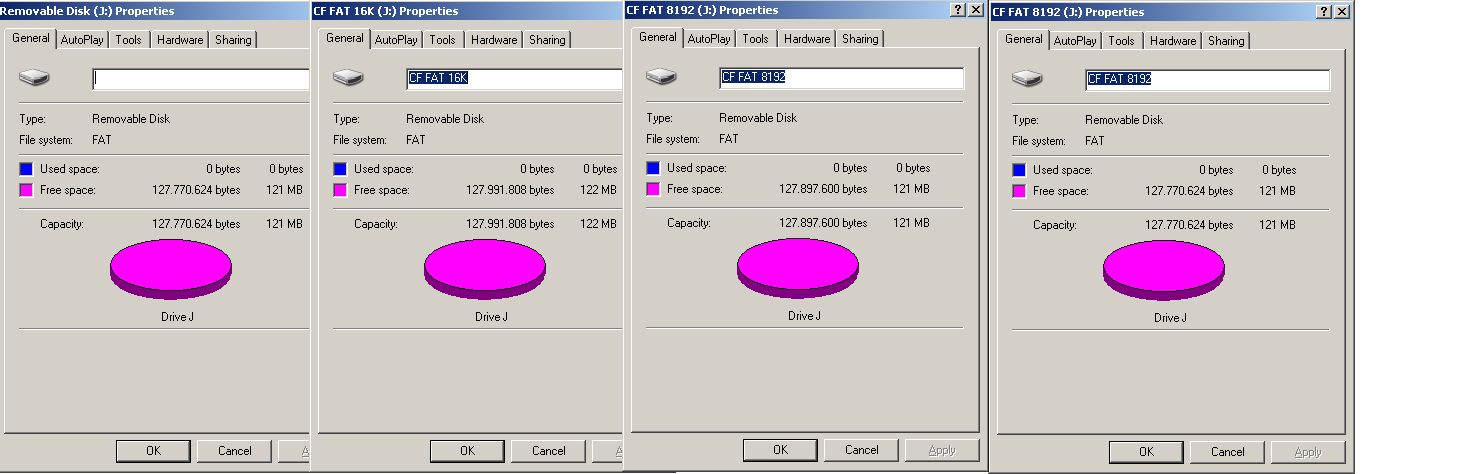

masterbobs Posted January 30, 2006 Share Posted January 30, 2006 (edited) Am cam deviat...asa e dar tot putem invata ceva... de exemplu in mediu de stocare formatat tip FAT cu un cluster de 16k este mai rapid decat unul formatat FAT cu un cluster de 4096 chiar daca pierdem din spatiu... ar mai fi cate ceva despre formatarea asta...aici Edited January 30, 2006 by masterbobs Link to comment
