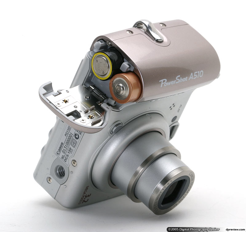

paul_marines Posted February 10, 2006 Share Posted February 10, 2006 (edited) Amice situatia este si mai simpla de cat pare. In link vei vedea o diagrama a nivelelor de tensiune si corespondenta logica a acestora. 2 AA R6 dau exact 2,95 -3,0 V , iar 2 acumulatori exact 2,4 V. In aceste conditii si dupa o anumita folosinta, curentul acumulatorilor scade in zona de incertitudine logica. Din aceste motive multi posesori de camere alimentate cu acumulatori , unde nu se specifica folosirea lor au plangeri impotriva functionalitatii acestora. Pentru Canon 510 verifica diagrama circuitelor TTL (transistor/transistor/logic) in vreme ce Canonul meu Powershot S 50 are acumulator de 7,4 V si intra la CMOS. Nivele logice in functie de valorile de tensiune Edited February 10, 2006 by safari hunter Link to comment

paul_marines Posted February 10, 2006 Share Posted February 10, 2006 (edited) Acum am confirmarea. Ti-am atasat un link unde vei vedea ca A 510 nu are recomandati acumulatori in vreme ce A 75 da. camere foto Da incarcatorul si acumulatorii au recomandarea pentru camere digitale, insa nu toate accepta acumulatori intre care si Canonul 510 si nici 520. Edited February 10, 2006 by safari hunter Link to comment

guru Posted February 10, 2006 Share Posted February 10, 2006 De aici ar rezulta ca A 75 este mai bine hranit de cei patru acumulatori, iar in cazul lui A 510 ar fi recomandate bateriile alkaline, pentru ca foloseste doar doua, nu? Link to comment
paul_marines Posted February 10, 2006 Share Posted February 10, 2006 (edited) Nu, de aici rezulta ca A 510 care-l urmeaza pe A 75 are o mai mare acuratete in determinarea parametrilor prin analiza circuitelor comparatoare, insa ii trebuie putin mai multa energie. Nu amperajul o rezolva ci voltajul. La televiune, spre exemplu, sunt acele mini-emitatoare (lavaliere) si pentru care cei care lucreaza cu ele folosesc numai baterii alkaline, niciodata acumulatori. Imi explicau faptul ca bateriile au o diagrama diferita de variatie a parametrilor fata de acumulatori. Poti cauta mai multe detalii in acest sens. sau poate ai "prajit" putin acumulatorul conform celor de mai jos: "There _is_ an effect which can mimic the "memory effect", in the sense that it makes the battery look as if it is losing capacity. This effect, known as "voltage depression", occurs if you over-charge a battery. The battery's output voltage drops from 1.2 to about 1.05 volts partway through the discharge cycle, and this may "spoof" a power-monitoring circuit into believing that the battery is exhausted." Edited February 10, 2006 by safari hunter Link to comment
Yeti Posted February 10, 2006 Share Posted February 10, 2006 PS si inca un link unde vei vedea ca autofocusul are circuit logic TTL Autofocus TTL Atentie ca se face o confuzie intre TTL (transistor-transistor-logic) ca termen din domeniul electronicii si TTL ca termen din domeniul camerelor si altor sisteme optice. Acesta din urma este o abreviere pentru through-the-lens si gasiti o scurta descriere aici In rest, este adevarat ca unele aparate nu functioneaza cu acumulatori Ni-Cd sau Ni-Mh datorita tensiunii mai reduse furnizata de acestea fata de bateriile alcaline sau cu zinc. Link to comment
