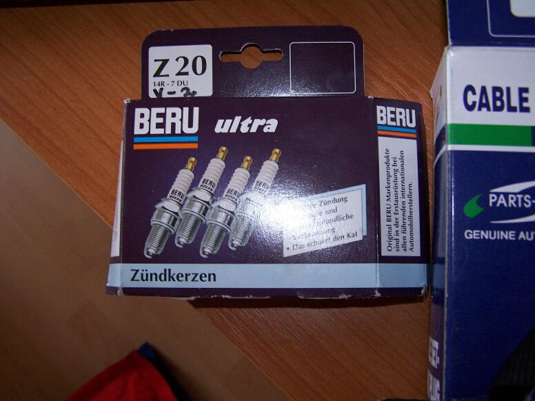

sorin77 Posted February 22, 2008 Share Posted February 22, 2008 ovi_jer said: Sa recapitulam :-Daewoo cielo Motor 1,5 SOHC :BOSCH WR8DC ; CHAMPION RN9YCC ; NGK BPR6ES (toate cu distanta la electrod de 0,8 mm ) ... Zilele trecute am schimbat bujiile, fisele si filtrul de aer (vezi poze atasata). Nu am gasit bujii NGK in Tm pe unde am umblat si am luat BERU cu distanta din fabrica de 0,8mm (cost 36 ron). Fisele le-am schimbat fiindca fisele vechi Champion s-au sudat de capacelul bujiilor si orice tentativa de a le desface fara sa le distrug a esuat. (la urma mi-am dat seama sa desfac fisele de la delcou si desurubez fisa cu tot cu capacelu de pe bujie ... da era prea tarziu). Fisele sunt MallParts (aparent koreene) si sunt de DOHC desi mie imi trebuiau de SOHC, da ala de la magazin a zis ca nu are si nici nu aduce etc bla bla. Fisele m-o costat 40 ron. Am schimbat bujiile nu fiindca mergea prost masina ci fiindca NGK-urile le utilizam de mai bine de 35.000km. In tot intervalul asta NGK mi-a mers fara probleme. E drept am avut si fise Champion. Odata date jos bujiile aratau destul de bine ... In sfarsit dupa schimb am facut o resetare de ECM, si am constatat ca motorul motorul nu imi suna parca la fel de bine ca inainte pe benzina. Pe gaz relanti-ul mergea de dadea sa moara numai cu motorul cald. Mi-am zis ca daca am pus filtru de aer nou intra mai mult aer (mai usor) si s-o modificat probabil rata gpl/aer. In sfarsit am mai dat drumul la gpl de pe reglajul de ralanti. In mers in viteza III la pe la 2500 rot/min am bagat piciorul in gaz pana la fund. Surpriza s-a balbait si mi-a dat un rateu in esapament de mi-o stat ceasu, apoi si-o dat drumu si m-o scos din depasire. Daca accelerez treptat nu am rateuri. Ce ziceti problema asta e de la bujii ori de la fise ? Mie imi e ca e de la fise ca sunt MallParts si de astia nu am auzit nimic nici de rau si nici de bine. Doar ca fisele lor sunt mult mai de 3 ori mai ieftine decat Champion. Cu vechiile bujii si fise inca nu am experimentat vreun rateu. In sfarsit am suflat usurat ca nu o fost rateu pe admisie. Link to comment

Adi_Iacob Posted February 23, 2008 Share Posted February 23, 2008 @sorin77 Schimba bre fisele alea ca nu sunt bune... nu se pupa alea de SOHC, care au protectia metalica la 3 din 4 (din cauza apropierii de scutul galeriei de evacuare) cu cele de DOHC care sunt doar cauciucate si formate sa intre in gaurile dintre arborii cu came, pana la bujii. Ai un contact imperfect cel putin la una dintre fise, de aia si rateul ala. Posibil sa stea contactele fisa-bujie f. aproape unele de altele si sa ia ceva curent prin inductie, dar nu indeajuns. Nu sunt bune fisele pentru tipul tau de masina. Si mai sunt si destul de iefteneaua, fisele genuine GM pentru DOHC sunt cam 60 ron, cele pentru SOHC cam 80, da nu as putea sa jur. N-am mai fost de ceva timp pe la un magazin de piese de schimb Link to comment
