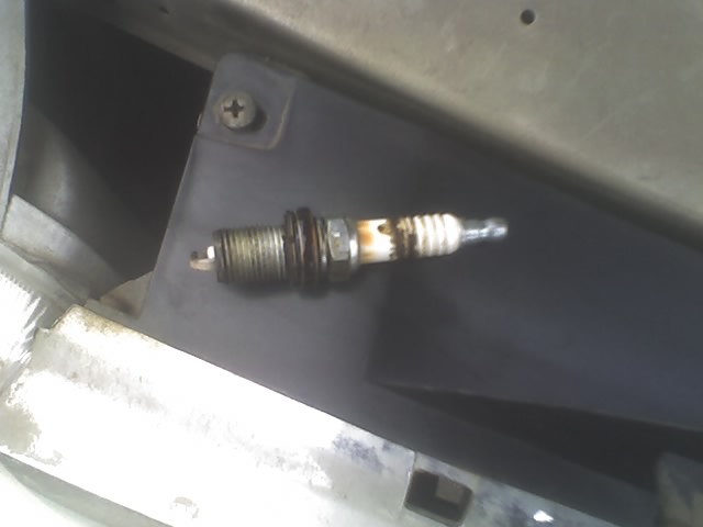

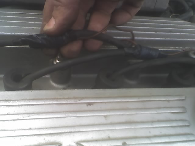

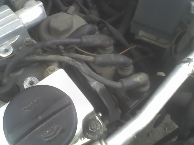

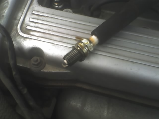

bitzanu Posted March 16, 2008 Share Posted March 16, 2008 Tot citind pe-aici despre bujii si fishe m-am dus si eu sa vad ce bujii si ce fishe am. Bujii Champion RC9YC cumparate de pe sherban voda la recomandarea vanzatorului, eu cerandu-i doar fishe pt cielo exe din 2003 care par OK, dar cand le-am demontat aveau ulei deasupra filetului (vezi poze). Fishele sunt Packard, dar vreau sa le inlocuiesc cu unele Tesla, insa am vazut nishte cabluri care sunt atashate pe fishe cu banda izolatoare (vezi poze) si m-au bagat in ceatza. Are cineva idee ce-i cu cablurile alea acolo si daca schimb fishele trebuie sa pun cablurile la loc? M-ai precizez faptul ca am instalatie GPL pe ea, daca are vreo relevanta. Sper ca am postat unde trebuie Link to comment
Adi_Iacob Posted March 17, 2008 Share Posted March 17, 2008 (edited) @bitzanu Lasa naibii bujiile alea, si ia NGK BKR6E-11, daca verifici in urma sunt cele mai recomandate pentru motoare DOHC (16 valve). Ulei pe ele ai probabil pentru ca nu le strangi destul, daca motorul e in parametrii lui si nu papa ulei. Daca schimbi fisele sa pui la loc infasurarile alea ca adio instalatie GPL, de acolo ia inductie si stie instalatia cand sa dea gaz si cand sa-l opreasca. Asta ma duce cu gandul al faptul ca ai o instalatie clasica cu reglaje statice pe o masina Euro2. Pe furtunul de forta de la GPL ai un surub de reglaj sau un motoras electric? Daca ai motoras, instalatia are probabil STAG100, deci se adapteaza din mers la conditiile de sarcina. Daca ai surub, e o instalatie simpla doar cu emulator de injectoare. Edited March 17, 2008 by Adi_Iacob Link to comment
