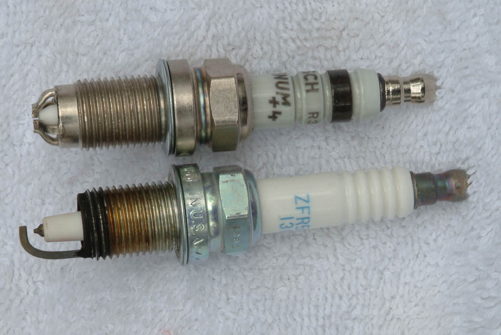

Cumnatu Posted June 9, 2008 Share Posted June 9, 2008 Intrebare pentru cunoscatori : Din punct de vedere al tipului de sistem folosit la creearea scanteii si din orice alt punct de vedere mai stiti voi sa interpretati din poza, care dintre cele 2 bujii este mai buna ? Link to comment
ovi_jer Posted June 9, 2008 Share Posted June 9, 2008 Cea de jos pentru ca este testata si recomandata de contructorul masinii. Link to comment
Cumnatu Posted June 9, 2008 Share Posted June 9, 2008 Ce-a de sus este Bosh +4 si cica ar arde prea puternic. In realitate insa , cei ce au circulat cu asa ceva chiar si 100k km nu au avut probleme DECAT ca in 2 cazuri s-au bulit motoarele pt ca s-au topit/rupt doi dintre cei 4 dinti ( nu stiu cum se chema ) . Asta au constatat cand le-au dat jos. M-am gandit ca e bun de info pe topic. Folosirea de Bosh +4 e ... la risc. Link to comment
ovi_jer Posted June 9, 2008 Share Posted June 9, 2008 S-a mai discutat despre ele pe aici.Aduc mai mult rau decit ceva bun. Link to comment
