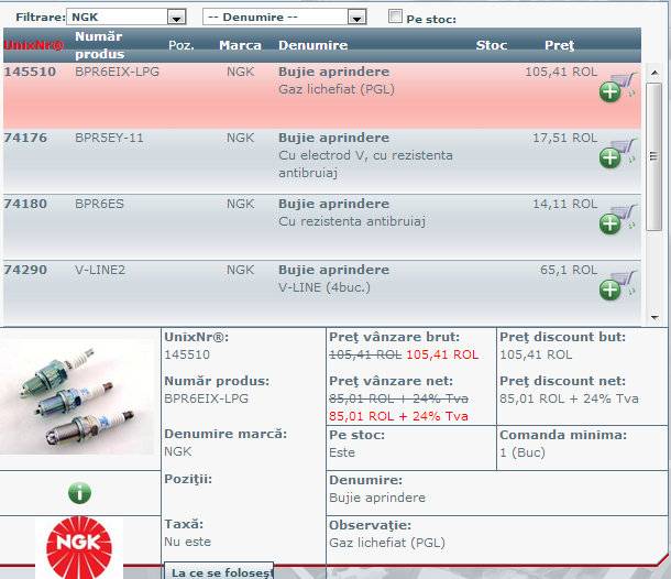

bin laden Posted September 7, 2013 Share Posted September 7, 2013 Salut, Urmeza sa-mi schimb si eu bujiile la cielo-ul meu si vreau sa stiu daca fac o alegere buna cu NGK cele la 105lei mentionez ca eu nu am LPG pe masina! Si acum sa va intreb pe voi acele bujii se potrivesc pe cielo-ul meu an 2006 1.5 8v euro 3 cod motor a15sms? si mai doresc sa-mi spuneti daca motorul meu are aprindere electronica sau delcou! Link to comment
alecu_ Posted September 7, 2013 Share Posted September 7, 2013 Prima data puteai sa cauti pe google pentru ca iti gaseai raspunsul... de, lenea e mare. Sa nu zici ca sunt rau... hai sa-ti raspund: - motorul tau A15SMS are aprindere electronica, fiind un motor foarte bun care se regaseste si pe Lanos - daca nu ai GPL, de ce vrei tu in mod special bujii pt GPL ?! mare Ti-e gradina... NGK BPR6ES si gata, in lista pusa de tine era 14 Ron una. Le schimbi la timp si aia e. In concluzie nu faci o alegere buna... iar un sfat, vino cu picioarele pe pamant ! Link to comment
