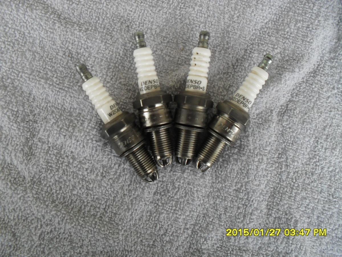

Viktor Posted January 27, 2015 Share Posted January 27, 2015 Sa fiu al naibi de retin cind mi-am schimbat ultima data bujiile . Cu siguranta de ordinea anilor si inca mai merg . Curatate doar astazi, daca tot am schimbat fisele. Link to comment
m.b Posted January 27, 2015 Share Posted January 27, 2015 merge mai bine motorul cu bujiile acestea cu 4 electrozi? Link to comment
smv Posted January 27, 2015 Share Posted January 27, 2015 (edited) Nu merge mai bine ci la fel ca "surata" ei cu un singur electrod de masa. Scanteia este oricum unica si se produce prin descarcarea numai pe unul dintre electrozii de masa. Ceilalti preiau descarcarea atunci cand gap-ul se decalibreaza din cauza uzurii. Deci o astfel de bujie isi pastreaza cat-de-cat caracteristicile geometrice mai mult timp fara sa fie nevoie de recalibrare. Cu alte cuvinte este ceva mai sigura din acest punct de vedere. Atat. Astfel de bujii sunt folosite in aviatie de f. mult timp din motive lesne de inteles. De ceva vreme aria de utilizare s-a extins si la automobile fara a exista suficienta justificare (dupa parerea mea). In general este bine sa folosest bujia recomandata de constructorul motorului. Edited January 27, 2015 by smv Link to comment
Viktor Posted January 27, 2015 Share Posted January 27, 2015 Aici meseriasii au facut si o mica demonstratie . Ale mele sint cu 3 electozi . Ochiometric nu am observat pic de uzura . Link to comment
smv Posted January 28, 2015 Share Posted January 28, 2015 Frumoasa demonstratie. Parerea mea este ca in domeniul auto sunt un moft comercial (ca si cele "speciale" pt. GPL). Cand eram tanar am experimentat adaptarea bujiilor de avion (erau cu 4 electrozi) la Mobra fratelui meu (aveam santiere la pista Otopeni si f-ca RomBAC 1-11 Baneasa si mai rascoleam prin "fiarele" mecanicilor de intretinere avioane utilitare si nu numai). Link to comment
