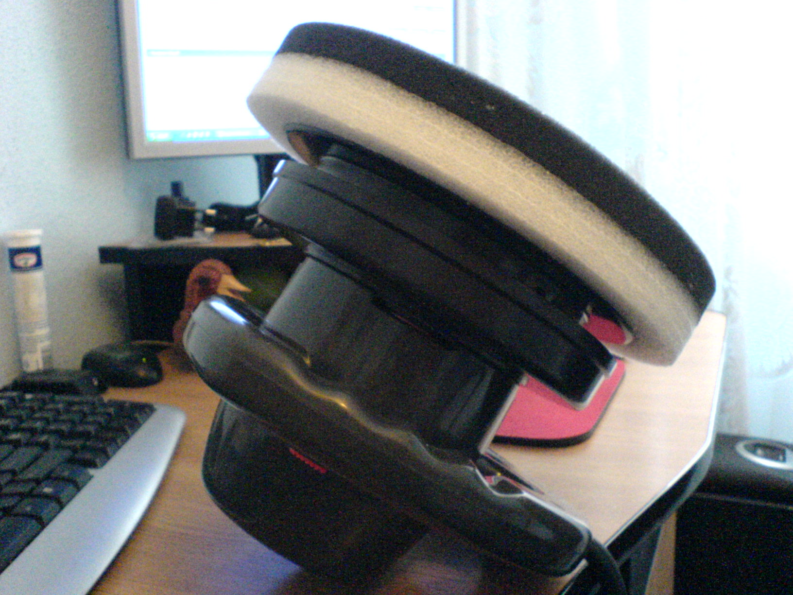

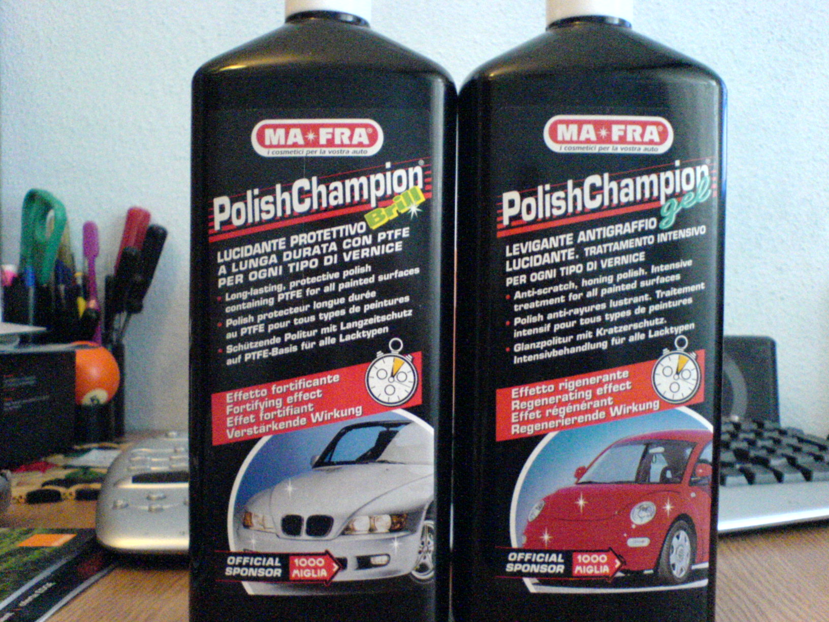

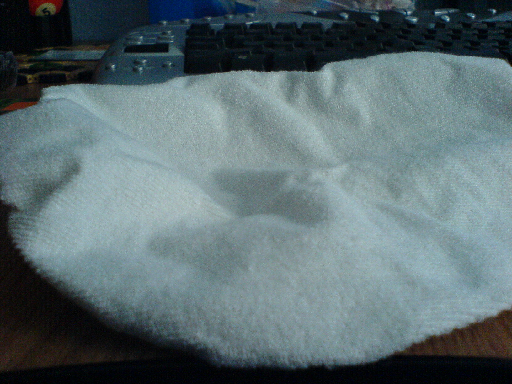

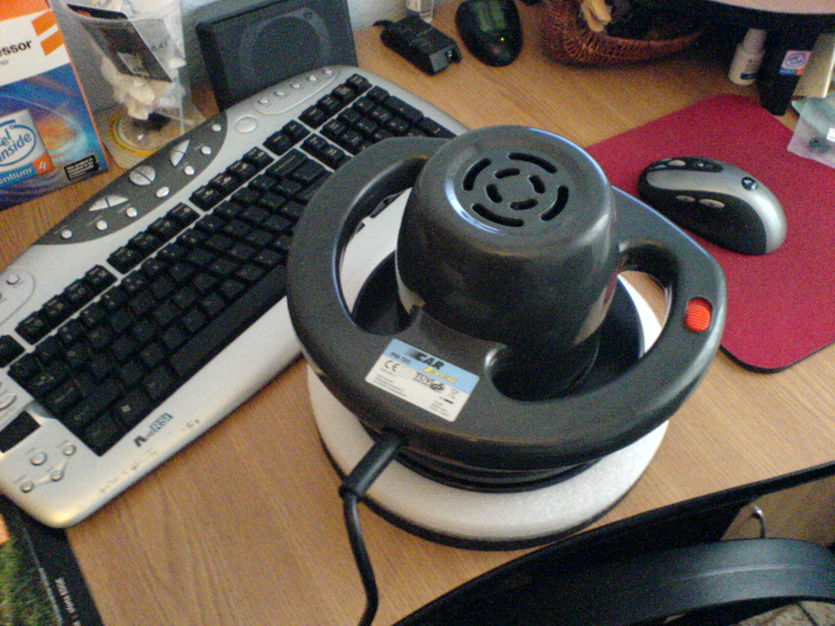

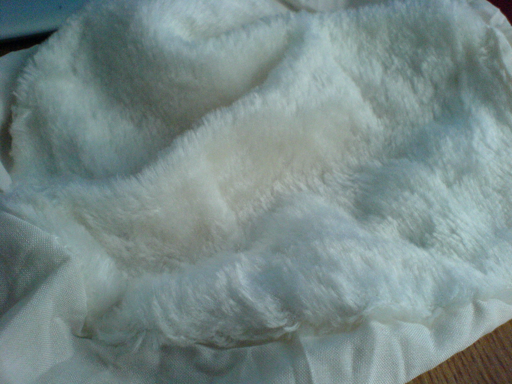

sorinrec Posted June 7, 2006 Share Posted June 7, 2006 (edited) Eu am cumparat o masina de polisat din metro "car jack" si solutii de polishat de la Mafra.Am primit la masina si 2 huse pentru polishat (1 cu care sa intinzi solutia si 1 mai pufoasa pentru lustruit) stiti cat de bune sunt ? Nu zgarii masina? De unde pot lua alte huse mai de calitate? Sfaturi pareri? Va multumesc !!! Si ceva poze.. Edited June 7, 2006 by sorinrec Link to comment
bogdan_o Posted June 7, 2006 Share Posted June 7, 2006 @Mortymer. Gasesti in Carrefour astfel de creioane corectoare. Nu costa mult, cam 8 ron/bucata. Partea proasta e ca nu nimeresti culoarea din prima. Una e culoarea de pe capac si alta e vopseaua din carioca. Bine, acum nu te astepta sa gasesti vopsea galbena in creion rosu, dar nuantele difera si cand dai pe masina se vede. Eu am incercat 3 creioane pana sa nimeresc unul bun. Pe capota portbagajului mi s-a urcat un caine si mi-a lasat cateva zgarieturi micute dar care ma scoteau din sarite. Am fost la Politie, Casco etc dar mi-a fost lehamite sa las masina in service pentru atat lucru. Asa ca am luat un creion din asta. Ca sfaturi -varful e foarte gros deci daca dai pe zgaietura sigur nimeresti si pe langa. Eu am scos varful (se desurubeaza) si am dat pe zgarieturi cu partea opusa varfului (cea care vine in contact direct cu vopseaua) care e mult mai subtire si care parca e facuta pentru "a intra" in zgarietura. -dupa ce am dat cu vopsea am asteptat cam 30 de minute sa se usuce (timpul poate varia in functie de cat de cald e afara, daca tii sau nu masina in soare, etc) -cand s-a uscat cat-de-cat vopseaua am dat si cu polish pe locul respectiv. Dupa toate astea nu se mai vede unde a fost zgariata decat daca te uiti de la 10 cm si in unghi. Link to comment
Abram Burel Posted June 7, 2006 Share Posted June 7, 2006 (edited) @sorinrec Ei, nici chiar asa! Atata timp cat blanita e curata si parul e uniform pe ea, poti lucra linistit. Produsele alea sunt bune si daca lucrezi cu grija o sa ai un Cielo de expo. Evident, inainte de a face probe, documenteaza-te bine pe net despre "car detailing". Vei gasi o sumedenie de informatii si vei avea mai multa incredere in ce faci si nineinteles vei afla lucruri de care sa te feresti (ca sa nu vorbim de alte minuni care ti-ar mai trebui ca sa-ti faci masina chiar de salon). Edited June 7, 2006 by Abram Burel Link to comment
