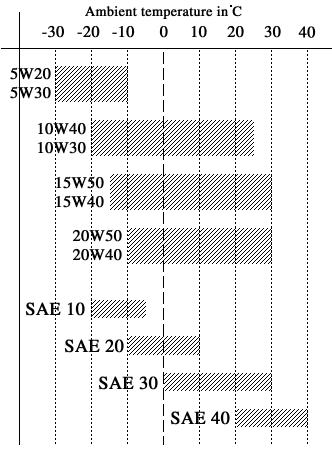

Esperatul Posted November 20, 2005 Share Posted November 20, 2005 Fiecare pune in motor ce crede ca e mai bine, normal. Totusi parca nu as folosi 5w30 vara in Bucuresti cand temperaturile cresc de multe ori peste 30 de grade. Poate va ajuta graficul sa intelegeti limitarile unui SAE 30 Link to comment
tolin Posted November 20, 2005 Share Posted November 20, 2005 Nu este vorba de nici o limitare. Este vorba de indicele de vascozitate garantat la 100'C. Motoarele Daewoo sunt facute pentru indice SAE30 in zona climaterica temperata. Uita-te si pe "pumpabilitate", sa vezi cum soliciti pompa de ulei cu +50%, iar daca producatorul ar da si date legate de debitul asigurat la diverse grade de vascozitatea, atunci ai sta pe ganduri mult cand ai pune un ulei de 2x mai vascos. Dupa graficul tau nici in Suedia nu se poate folosi SAE30. Eu m-as intreba altceva: de ce nu se mai gaseste 5w40 ptr. benzine pe specificatiile producatorilor seriosi ? Uleiurile cu vascozitate SAE40 se folosesc pe motoare cu temperatura de regim ridicata, >= 90'C in loc de 82'C, dar acelea sunt facute pentru asa ceva si folosesc doar 0W40, vezi gama VAG. psd_gtx_usa.pdfFetching info... Link to comment

Esperatul Posted November 20, 2005 Share Posted November 20, 2005 Graficul meu arata ca SAE30 se foloseste la temperaturi pana la 30 de grade. Productia de uleiuri se orienteaza dupa cerintele marilor producatori auto(BMW, VW, Mercedes) si API. De ex castrol a renuntat la 5w40 pentru a trece la 0w40 (aplicand Formula SLX) astfel incat intruneste API SM. Uleiurile 0w40 au vascozitatea masurata diferit de celelalte. Spune-mi si mie, ce motor pe benzina de la VW recomanda folosirea de 0w40 si nu 5w40? Al doilea indice este vascozitatea uleiului la 100 de grade. Daca ma luminezi dumneata unde spune de "pompabilitatea" la motoarele daewoo, ar fi bine, nu cunosc acest termen. Dar ideea e ca vascozotatea la 100 de grade trebuie sa fie suficienta pentru a asigura ungerea, sa nu fie prea subtire. de ex, solutiile de spalat motorul sunt de obicei uleiuri foarte subtiri(0w20) dar acestea nu au viscozitatea necesara pentru a putea fi folosite uzual. Daca in carte e recomandat un ulei SAE 40 inseamna ca motorul si pompa de ulei suporta SAE 40 deci argumentul ca zapacesti pompa pica. Ideea e ca un SAE 40 e mai gros la temperatura de 100 de grade si va asigura o ungere mai buna decat SAE 30 in conditiile unei temperaturi ridicate. Link to comment
tolin Posted November 20, 2005 Share Posted November 20, 2005 Ca orice referire la temperaturi, se discuta despre temperatura predominanta. Adica, dumneata confunzi Bucuresti cu Tel Aviv. Utilizand un ulei de SAE40 in loc de SAE30 nu faci decat sa cresti pierderile si implicit temperatura in motor. Din ce s-a observat de catre oricine, sistemul de racire la motoarele Daewoo este asa gandit incat sa nu creasca temperatura lui nici in conditiile de trafic greu prin Bucuresti, in cele mai calduroase veri, atunci cand temperatura la nivelul asfaltului ajunge si la 70'C. Cine nu are incredere in producator, mai bine baga vara 15W40, decat un compromis de 5W40. Referitor la vw, iti dau un singur exemplu, motorul AKK, folosit pe majoritatea masinilor medii (1,4L SOHC), la care producatorul si service-ul baga doar 0W40 (asa vin din fabrica). Link to comment

Esperatul Posted November 20, 2005 Share Posted November 20, 2005 (edited) Afirmatii cum ca eu as confunda Bucuresti cu Tel Aviv te rog sa le pastezi pentru dumneata, ne-am inteles? Temperatoura motorului dupa un mers mai agresiv in traficul bara la bara creste frecvent peste 90-100 de grade pana electroventilatorul reuseste sa o scada. Te rog sa demonstrezi urmatoarele afirmatii: 1. "Utilizand un ulei de SAE40 in loc de SAE30 nu faci decat sa cresti pierderile si implicit temperatura in motor." 2. "mai bine baga vara 15W40, decat un compromis de 5W40." cu argumente, altfel sunt doar niste fraze goale. Si ca sa nu uit: Coeficientii SAE nu "se discuta despre temperatura predominanta" ci sunt rezultatele unor masuratori cu niste deviceuri numite viscometers(Engler sau Redwood sau Saybolt) care masoara timpul de curgere al unui ulei printr-un device. Daca am fi sa avem incredere in producator am putea pune 15w40 si iarna, ca e recomandat si nu scrie cand sa fie pus (iarna/vara) si nici climatul pentru care se asorteaza. Motorul AKK de la VW echipeaza Polo dupa 1998 si are nevoie de uleiuri care sa respecte standardul VW 502 00 . Atesaz o lista cu uleiurile aprobate pentru folosirea de catre motoarele vw care necesita VW 502 . Se observa ca sunt numeroase uleiuri 5w40 in lista. engoil_gas.pdfFetching info... oilchart.pdfFetching info... Edited November 20, 2005 by Esperatul Link to comment
tolin Posted November 20, 2005 Share Posted November 20, 2005 Argumentele sunt banale, daca nu te incingeai asa, le vedeai singur: 1- miscarea intr-un mediu mai vascos nu poate genera decat caldura (lucru mecanic), motiv pentru care gama SAE30 este considerata de catre producatori "economica" la consum; 2- extinderea domeniului de utilizare la orice produs se bazeaza pe un compromis, daca nu implica tehnologie mai buna si costuri mai mari. Deobicei, uleiul 5W este o reteta 0W care nu s-a incadrat in toti parametrii. La ce nu intra nici la 5W se adauga ulei mineral si iese 10W. Uleiul 15W40 este un ulei mineral, ale carui calitati nu trebuie sa le demonstrez eu. Au mers, merg si vor merge miliarde de motoare cu el, chiar si in conditii de iarna. Doar ca se schimba mai devreme, lucru bun altfel. Link to comment
Esperatul Posted November 20, 2005 Share Posted November 20, 2005 (edited) " 1- miscarea intr-un mediu mai vascos nu poate genera decat caldura (lucru mecanic), motiv pentru care gama SAE30 este considerata de catre producatori "economica" la consum; " Intradevar, dar scopul folosirii uleiului este ungerea, nu temperatura motorului. Un uleiui 0w20 de ex , la temperatura de lucru a motorului are aceeasi vascozitate ca si apa. Clar un ulei ca SAE 30 este mai bun decat acesta. Dar va produce mai multa caldura(lucru mecanic) dar va si unge mai bine. De ce SAE 40 nu ar unge mai bine decat SAE 30 daca sistemul de ungere este facut sa suporte SAE 40? Intradevar, sunt milioane de masini care folosesc 15w40 . Printre acestea se numara si sute de mii de dacii berline si masini cu motoare de conceptie 88-93(corestunzand API SG). Dar nevoia de evolutie a produs uleiurile sintetice, ceea ce inseamna ca un 5w40 sintetic este mai bun. Daca aceste uleiuri sunt testate foarte atent de 3 institutii de reglementare, printre care SAE (Society of Automotive Engineers ) care spune ca 5w40 si 15w40 au aceesi vascozitate la temperatura de 100 de grade, dar e clar ca cel sintetic are multe avantaje in plus, nu vad cum 15w40 mai bun decat 5w40, mai ales ca 5w40 se poate utiliza pe temperaturi mai scazute. Edited November 20, 2005 by Esperatul Link to comment
