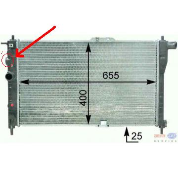

ghotycul Posted November 6, 2011 Share Posted November 6, 2011 Salut Am un cielo din 2007 si o mica problema. Am spalat motorul si dupa 10 min am pornit motorul , dupa 6km a inceput sa imi iasa abur de sub capota. Imi iesea abur de la radiator(arunca si antigel afara undeva in partea de jos a radiatorului) si ventilatorul nu mai merge decat pe direct. Am pus pe direct si am cuplat la bricheta pana s-a incalzit firul si s-a ars siguranta ,am lasat-o asa sa nu mai fac vreo tampenie. Banuiesc ca este termocupla din cate am citit pe aici , as vrea sa imi spuneti cum arata si unde este pozitionata poate o schimb eu. Link to comment

Viktor Posted November 6, 2011 Share Posted November 6, 2011 Dupa spalarea unui motor e normal sa ai aburi sub capota. Spui ca ai pierderi in zona radiatorului, verifici daca intr-adevar ai un defect. Link to comment
ghotycul Posted November 6, 2011 Share Posted November 6, 2011 ok o sa iau in calcul, aveam pierderi si inainte sa se duca termocupla dar erau foarte putin sesizabil ,daca dadeam drumul la ventilator atunci se simtea un miros. Acum cand s-a dus termo o parte din radiator era rece si umed si cealalta parte din zona ventilatorului era fierbinte. Am scos capacul de la vas si am mers cu 40 km/h pana intr-o parcare si acolo am lasato , o sa ii fac programare la un doctor. Trebuie sa ii schimb si antigelul ,are 4 ani . Link to comment
Salex Posted November 6, 2011 Share Posted November 6, 2011 ... daca dadeam drumul la ventilator atunci se simtea un miros... Tare mi-e teama ca la tine caloriferul este spart ! Link to comment
andreib Posted November 6, 2011 Share Posted November 6, 2011 Antigelul trebuia sa-l schimbi acum 2 ani nu acum... EU nu am inteles de ce esti tu convins ca masina s-a supraincalzit? S-a ridicat indicatorul peste nivelul normal? Link to comment
