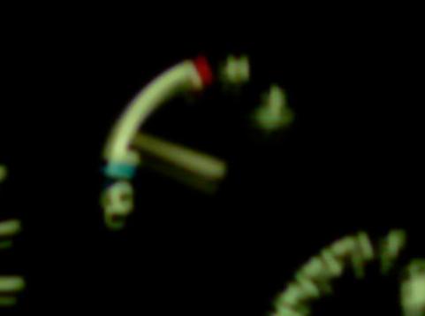

florinppp Posted January 15, 2007 Share Posted January 15, 2007 fir-ar sa fie de tehnica...asa era ...si eu am completat...dar poate sa aibe legatura faptul ca e mai mult lichid de racire cu faptul ca parca temp apei e mai mica decat inainte? Poza anexata Link to comment
ovi_jer Posted January 15, 2007 Share Posted January 15, 2007 Nu.Nici daca stai mai mult pe loc cu motorul pornit acul nu se ridica? Link to comment
