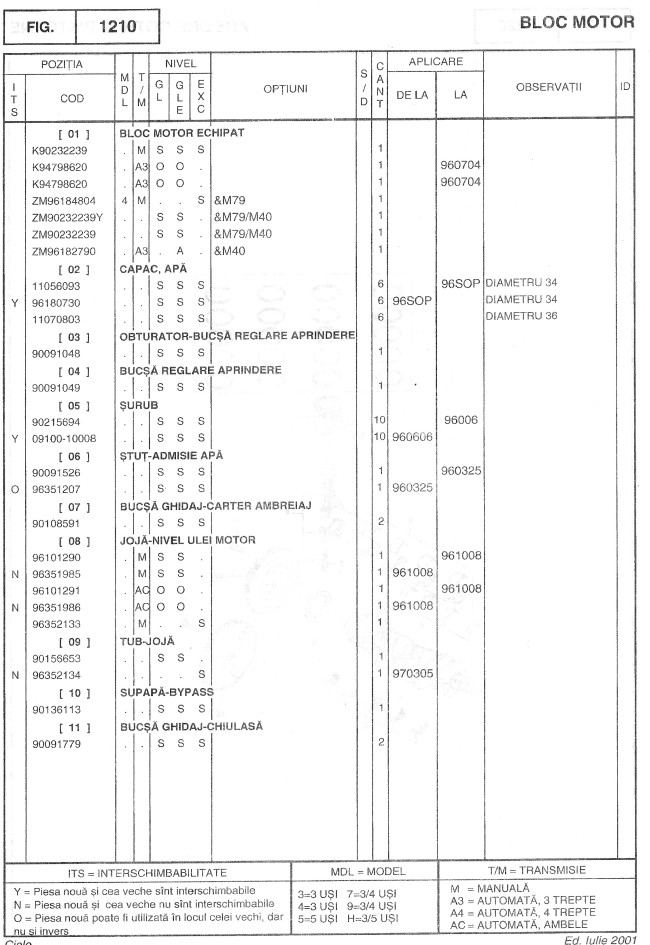

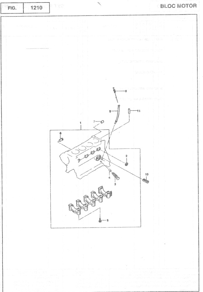

Covidiu Posted August 13, 2008 Share Posted August 13, 2008 (edited) Recent am observat ca se pierde lichid de racire pe la niste "dopuri"-in apropierea bujiilor (pisa nr.2).Am inteles ca se numesc capace/obturatoare motor.Stie cineva cum se scot acestea pentru a fi inlocuite? Edited August 13, 2008 by Covidiu Link to comment
