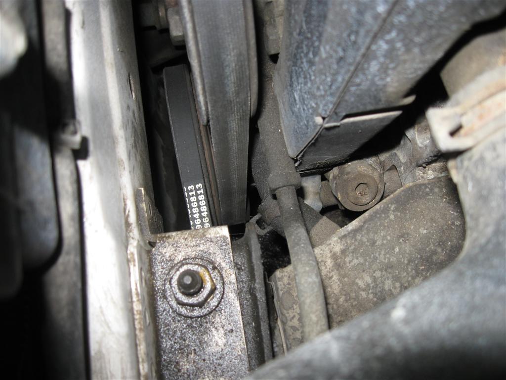

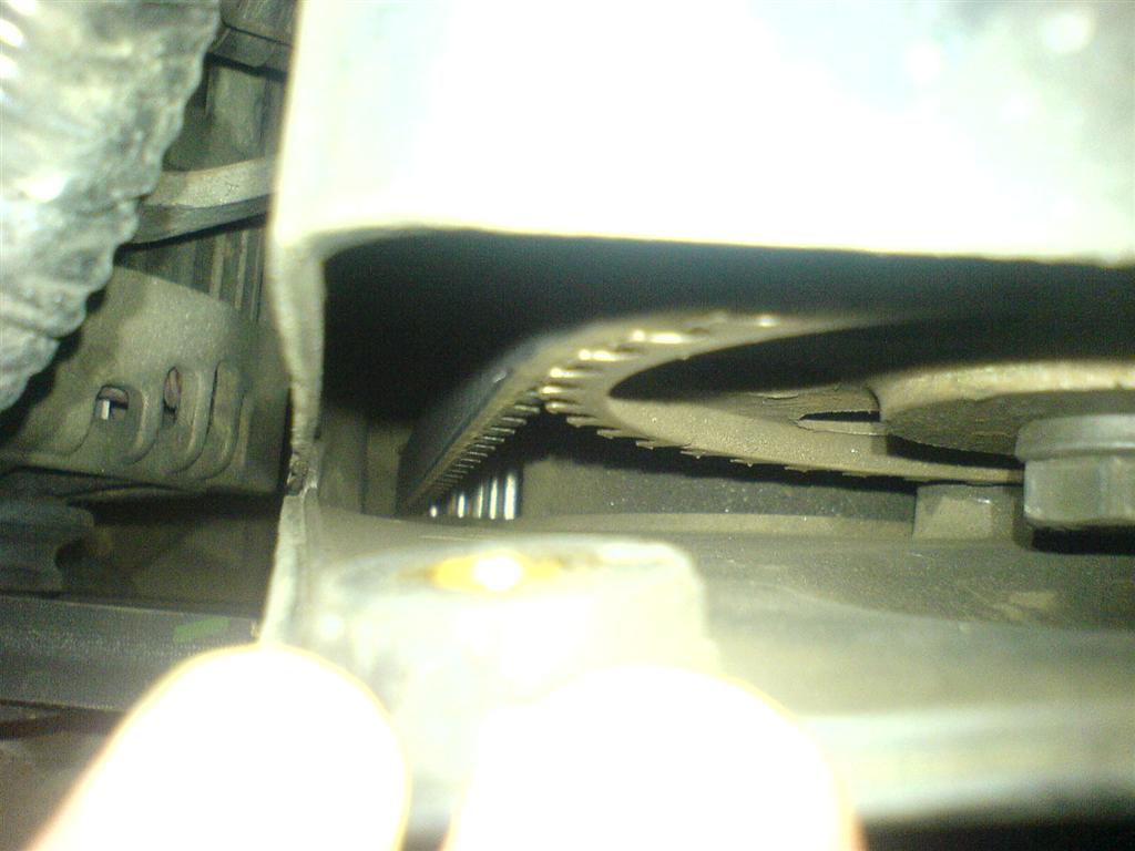

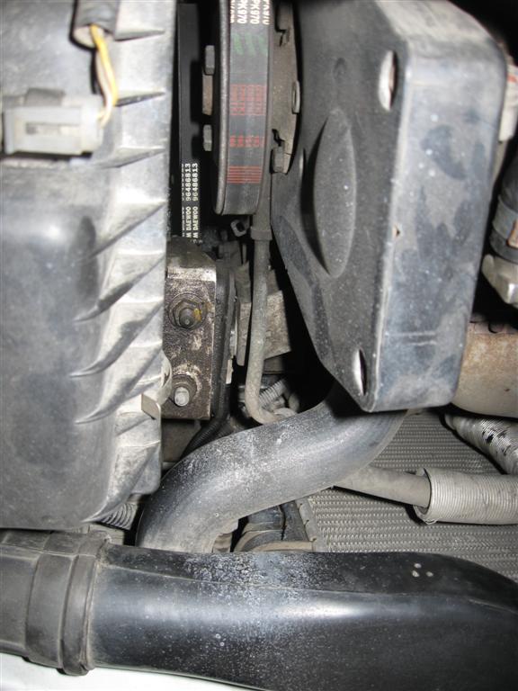

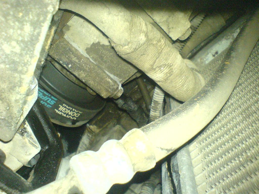

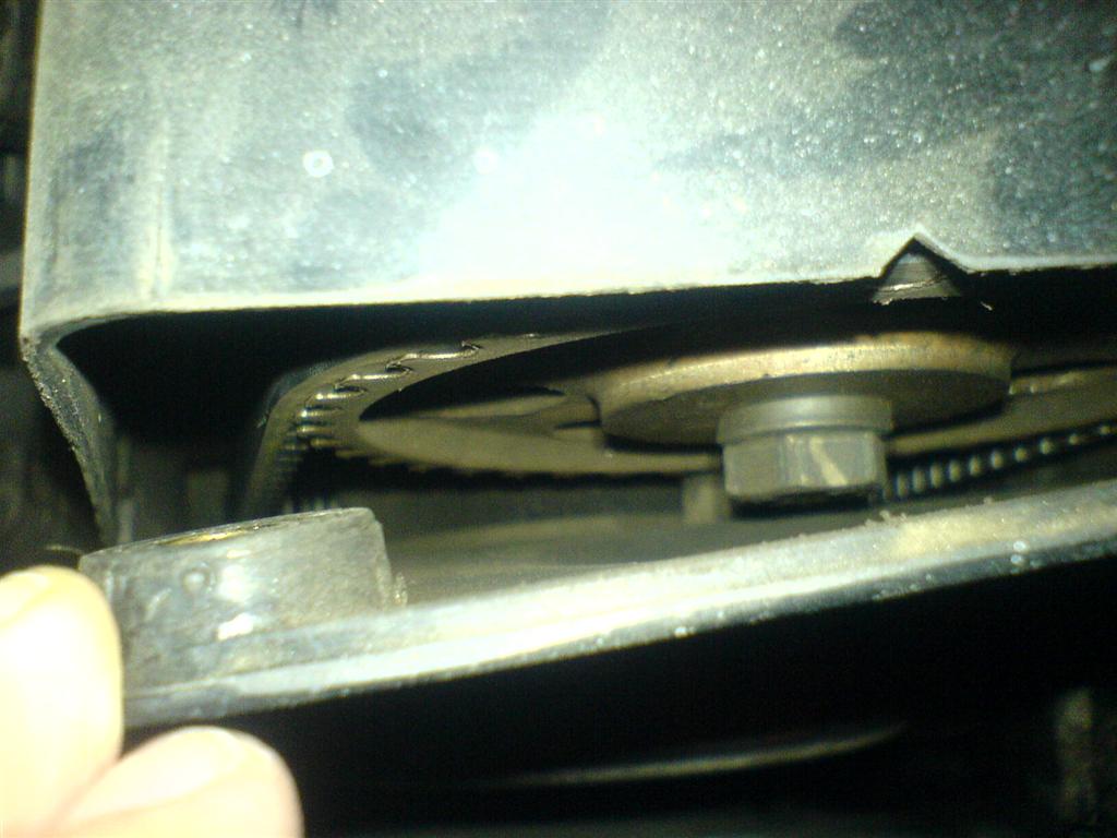

onlyone Posted November 5, 2010 Share Posted November 5, 2010 (edited) Buna seara. (am gresit in titlu am scris stanga in loc de dreapta) Alta belea cu cielo meu, iarasi in bucuresti. Nu stiu cum in Constanta nu sunt probleme, toate apar prin Bucuresti. Am gasit o balta sub masina in partea DREAPTA, cam in zona distributiei. Vasul de expansiune aproape gol, cred ca imi curgea de vreo cateva zile cate putin in fiecare zi dupa fiecare drum. Suspectez pompa de apa, pe care nu am schimbat-o odata cu distributia acum 2 ani ca mecanicul si-a dat cu pararea ca sa nu schimbam ce merge. Ma rog, nu ma mai duc la asta dupa faza cu ambreiajul dar am mentionat pentru ca e important Am desfacut capacul la distributie, primele 2 suruburi de sus si cureaua esta uscata, pun poze facute prin crapatura, era praf pe interior pe carcasa deci apa nu a intrat acolo. In schimb am vazut ca erau stropite cureaua de la AC si cred cea de la alternator. In poze unde este surubelnita rosie era umed si am curatat cu surubelnita un fel de jeg umed, moment in care am crezut ca s-a mancat garnitura de chiulasa pe partea dinspre distributie si ca tasneste apa pe acolo cand se incalzeste si face presiune. Credeti ca este garnitura de chiulasa ciupita pe partea aia sau sunt sanse mai mari sa fie pompa de apa? Cam cat ati mai platit pentru manopera pompa si distributie? Multumesc mult in avans. Edited November 5, 2010 by onlyone Link to comment

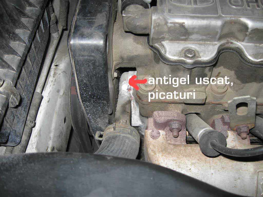

madkat Posted November 8, 2010 Share Posted November 8, 2010 Acolo unde e antigel uscat - este carcasa termostatului. Verifica totusi furtunul de tur al radiatorului. Apoi pune apa si da drumul la motor, daca curge atat de rau vei vedea pe unde imediat cum va deschide termostatul (sau chiar inainte) Link to comment

Salex Posted November 8, 2010 Share Posted November 8, 2010 Locuiesti foarte aproape de 2 spalatorii auto. Sfatul meu: mergi sa fa o spalare ca lumea de motor. Pina ajungi acolo nici macar nu o sa se incalzeasca. Dupa ce-l speli o sa iti fie mai usor sa localizezi scurgerea. Dupa parerea mea, nu e vorba de chiulasa. Problema e fix in zona pompei de apa, teoretic acolo ar trebui sa nu apara probleme de racire. Link to comment

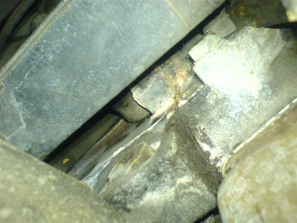

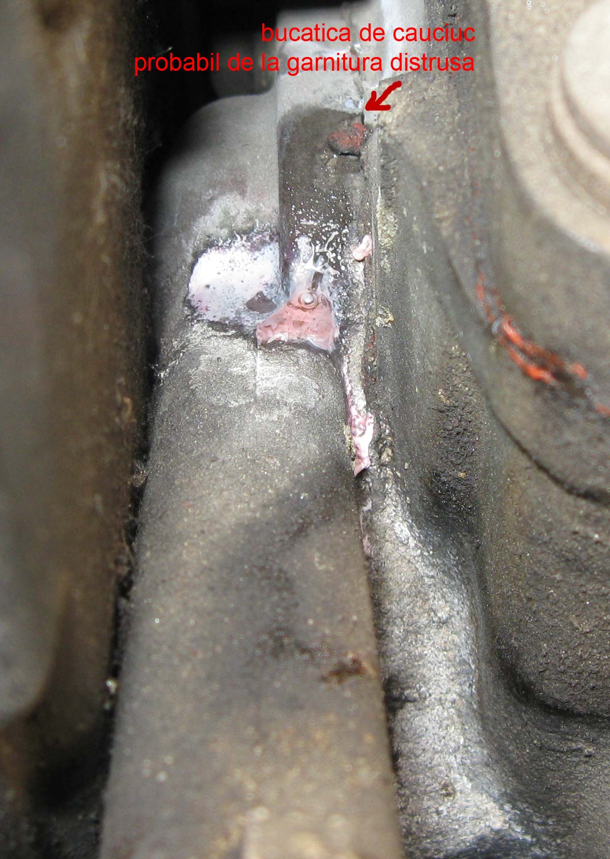

onlyone Posted November 8, 2010 Share Posted November 8, 2010 (edited) Supriza a fost ca toate cele legate de distributie si simeringuri erau super ok si problema era de la CAPACUL TERMOSTATULUI. Era umed si cand am dat cu peria de sarma pe el a tasnit antigelul. Era oxidat din cauza antigelului de proasta calitate si neschimbat la timp de catre fosta proprietara. Nu iti poti imagina cum era inauntru de "mancat". Acel capac este fix cel in care intra furtunul gros de sub capacul culbutorilor, culmea, costa doar 15-20 lei, original GM, magazin Abatorului. Va multumesc tuturor, revin cu o poza cred eu edificatoare, se pare ca am depistat problema. Apa iese din motor pe la capacul termostatului, am vazut si o bucatica de cauciuc de la garnitura distrusa. Prin urmare o sa schimb capacul cu pricina, termostatul si pompa de apa preventiv. Sper ca garnitura aia distrusa vine cu carcasa de la termostat sau cu termostatul. Mai am insa cateva intrebari: Eu am schimbat distributia (rola si cureaua acum vreo 18 luni) si de atunci am mers cam 20.000 km din care cca 15.000 pe autostrada A2, restul in CT si Buc, Sa schimb si cureaua daca tot o duc in service si se da jos distributia? Rola intinzatoare parca nu as schimba-o. Sau imi recomandati sa schimb si rola? Am gasit la un magazin curea BOSCH. Acum am GATES parca nu mai stiu sigur. @Banderas. Imi zici te rog adresa cat mai exacta a magazinului cu pricina ca pe unde am sunat eu nu am gasit capacul ala de la termostat? Este pe Bd. Abatorului? PS Daca are cineva o recomandare de service de preferat cat mai aproape de zona Vitan? Eu am gasit un service pe langa targul AUTOVITAN Edited November 8, 2010 by onlyone Link to comment

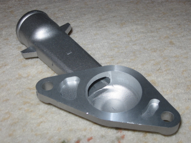

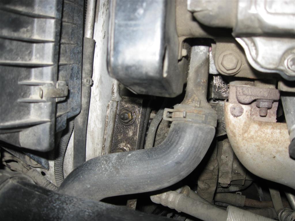

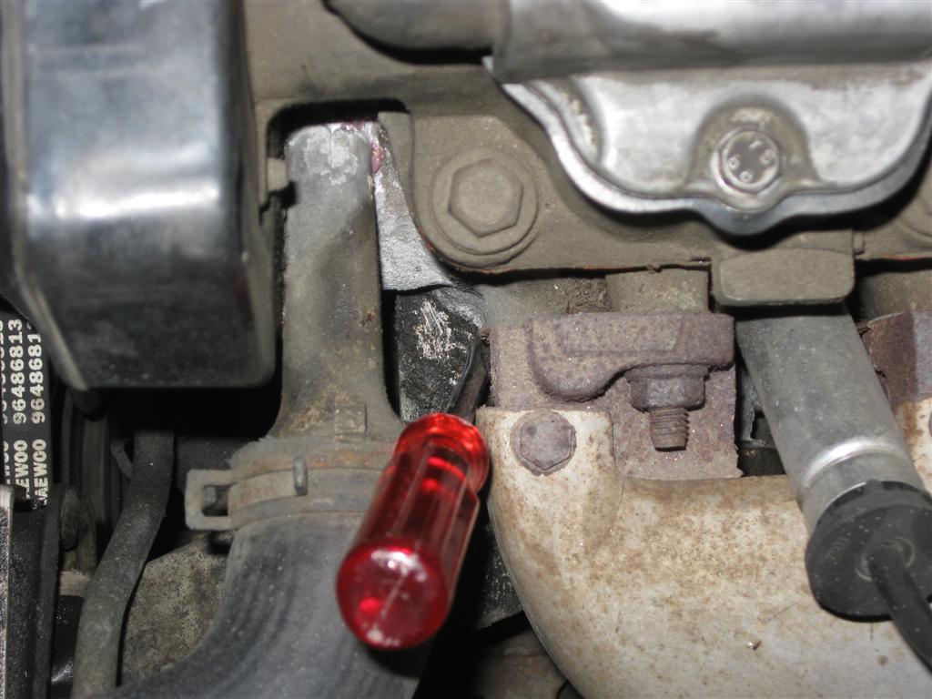

onlyone Posted November 8, 2010 Share Posted November 8, 2010 Carcasa termostatului arata cam asa. Eu nu stiu exact cum se potrivesc lucrurile pe acolo pentru ca nu am vazut niciodata zona aia demontata. Link to comment
Viktor Posted November 8, 2010 Share Posted November 8, 2010 Cureti bine locasul ala din chiulasa, pui garnitura pe termostat si il pui in chiulasa. Vei observa ca termostatul/garnitura ii iesit putin in afara chiulasei. Carcasa, este cel ce va presa garnitura, iar suruburile acestuia se string apropiate, adica, cind s-au lipit de carcasa incepi a le stringe pe rind cite o juma' de tura. Link to comment
