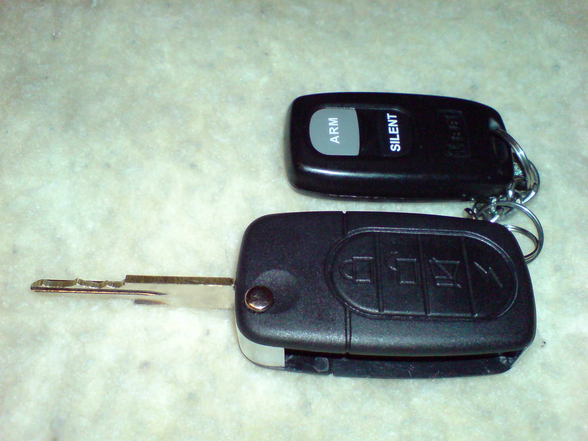

Ghengy Posted October 5, 2007 Share Posted October 5, 2007 (edited) Salutare de la mare! Ieri citeam topicul acestui forum si iata`ma azi cu o cheie de Matiz schimbata. Am dat in Tomis 3, 80 RON pentru cheie si cip "furat" de la cheia veche si pus pe briceag. Ce nu`mi place ... este ca imi faceam mari sperante sa`mi intre si alarma ( inchiderea centralizata ) in carcasa asta noua dar se pare ca este umpic mai marisoara si nu stiu daca o pacalesc sa intre... Ideea in sine este buna dar la mine e le jumatate finalizata` Edited October 5, 2007 by Ghengy Link to comment

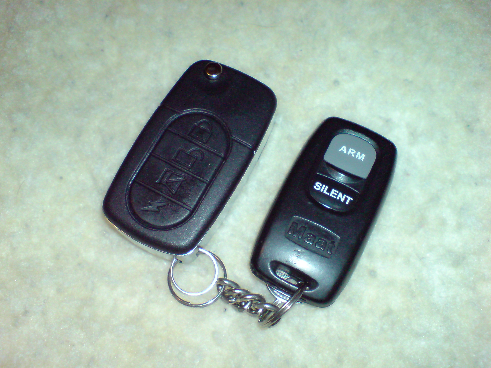

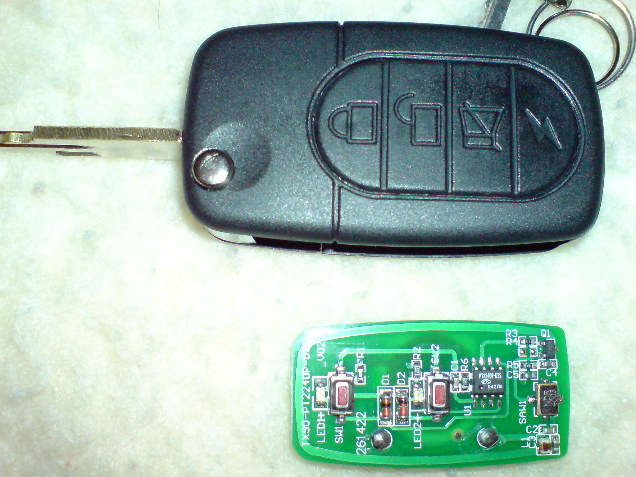

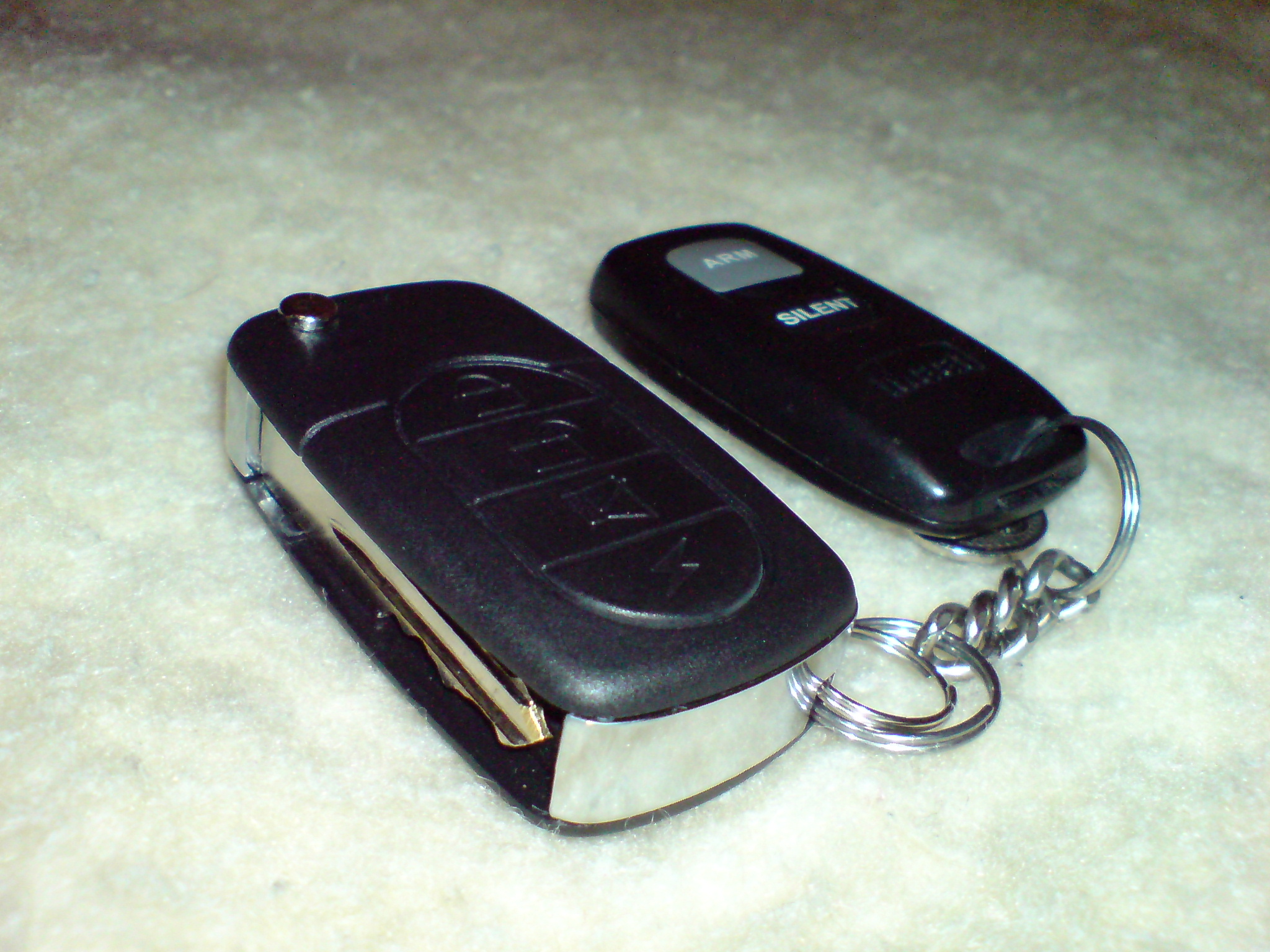

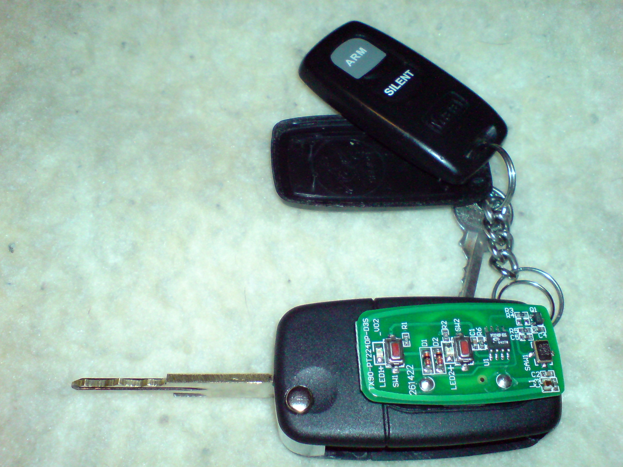

banzay Posted October 19, 2007 Share Posted October 19, 2007 Mi-am luat si eu ieri o cheie din aia de care ziceam...cam chinezism, dar o sa pun si o poza cu ea mai tarziu sa va dati cu parerea. Am demontat-o sa vad ce are prin ea si are o placuta cu 4 butoane. Asa ca daca stie cineva un loc in Ctza unde pot sa invat telecomanda asta sa se "joace" cu alarma actuala de pe masina pls un reply sau pm . Link to comment
