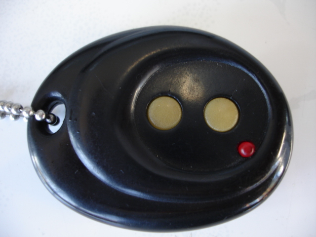

emt Posted December 15, 2006 Share Posted December 15, 2006 Salutare, Poate cineva sa ma lamureasca si pe mine ce tip de alarma am? Telecomanda e ovala, cu doua butoane si un led rosu. Butonul de langa led armeaza / dezarmeaza cu sunet plus avarii, al doilea, fara sunet, doar avariile. Pe lateral mai are un buton care nu e legat de nimic , e de "forma"(am schimbat de curand bateria si am constatat acest lucru, probabil fostul proprietar a umblat acolo). Din ce am citit pe forum, banuiesc ca e Cenmax (am gasit descrieri asemanatoare ale telecomenzii), dar ... Daca dezarmez cu sunet, la mersul inapoi nu piuie nimic si nici avariile nu se aprind. Fostul proprietar mi-a spus ca are si senzor de perimetru, dar poti sa dai si cu ciocanul in ea ca nu se intampla nimic. Am incercat modul de in parcare (butonul 1+2) si se aprind avariile dar fara sunet. Este posibil sa fi dezactivat eu ceva pe la alarma? (dupa ce am luat masina, la o saptamana, mi-a facut figuri in sensul ca am incuiat cu sunet si toata noaptea masina s-a incuiat si descuiat cu sunet si avarii aprinse la intervale de cateva minute, asa ca am umblat la butonul valet si de atunci incui numai cu modul silentios) Va multumesc pentru ajutor Link to comment
NFS Posted December 16, 2006 Share Posted December 16, 2006 In mare, aduce cu Cenmax... Pe spate nu scrie nimic, un FCCID ceva? Link to comment
emt Posted December 17, 2006 Share Posted December 17, 2006 Pe spatele telecomenzii e un loc putin adancit, unde probabil ca odata era lipit ceva... Am umblat la butonul valet (apasat 6 sec. dupa care am apasat butoanele telecomenzii). Acum, daca incui cu primul buton (avarii + bip) se activeaza si senzorul de soc si vad ca nu mi-a mai facut figuri (nu s-a mai incuiat si descuiat singura) in modul asta de inchidere. Chestia cu socul am descoperit-o din intamplare, ieri, in parcare la Carrefour. Mi-am cumparat lamele pentru stergatoare si cand sa le scot pe cele vechi, a inceput sa sune alarma (nu am descuiat mai intai). M-am uitat pe sub bord, dar nu am gasit nici un potentiometru sau ceva asemanator pentru a regla sensibilitatea. Este posibil sa fi resetat alarma datorita actionarii butonului valet? Cea de-a doua telecomanda a incetat sa mai functioneze. Are baterie noua, la apasare led-ul se aprinde dar... nimic. Mai "butonez", poate mai descopar cate ceva ... Link to comment
NFS Posted December 17, 2006 Share Posted December 17, 2006 Vezi mai sus, ca a explicat SuperCX aici! Cind ai apasat butonul valet pt 6 sec, ai intrat in modul "invatare". In momentul ala ar fi trebuit sa apesi cite un buton de la fiecare telecomanda, pt a fi "invatate" amandoua! Pt ca n-ai avut decat o telecomanda la tine, pe cea de-a doua nu ti-o mai recunoaste! Repeta procedura dar cu ambele telecomenzi! Link to comment
emt Posted December 18, 2006 Share Posted December 18, 2006 Multumesc de sfat NFS Am reusit sa "invat" si a doua telecomanda. Citisem ce a postat SuperCX, dar datorita faptului ca nu stiu ce "natie" e alarma (astazi am desfacut din nou o telecomanda si pe cablaj e scris - T 212 N si P 280 -), eram sceptic in privinta setarii. A functionat metoda de setare: 6 sec. apasat butonul valet, bip-uri si avarii aprinse, apoi apasat cate un buton de la fiecare telecomanda. Sa deduc de aici ca alarma mea e tot un model de Cenmax? Trebuie sa-mi fac timp sa dau jos capacul de sub volan si daca am noroc poate gasesc "cutia neagra" si ma lamuresc in privinta alarmei. Link to comment

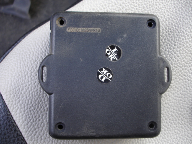

emt Posted December 29, 2006 Share Posted December 29, 2006 In mare, aduce cu Cenmax...Pe spate nu scrie nimic, un FCCID ceva? Am gasit "cutia neagra" (care e chiar neagra) si pe una din parti scrie FCCID; M65NWR13. E posibil sa fie CENMAX? Va multumesc Link to comment
Mircea Posted December 29, 2006 Share Posted December 29, 2006 E STINGER. http://www.google.ro/search?hl=ro&q=M65NvR13&meta= Si e V, nu W. Link to comment
emt Posted December 29, 2006 Share Posted December 29, 2006 Multumesc Mircea! Asa este, ai dreptate cu V, nu W. Am incercat link-ul pe care mi l-ai dat, dar... ceva mai accesibil, pentru ca limba rusa... Link to comment
