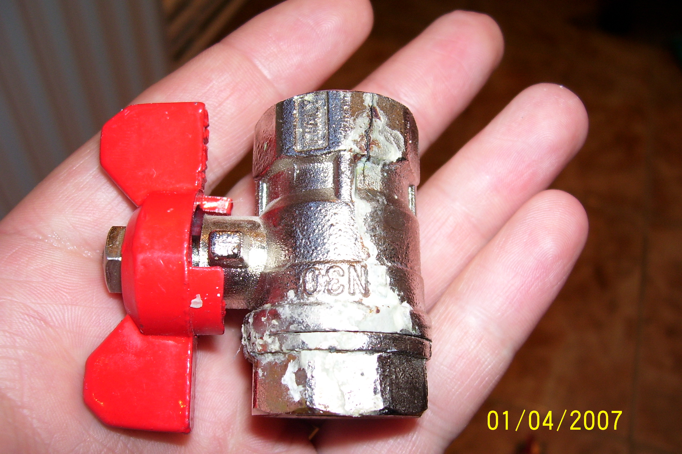

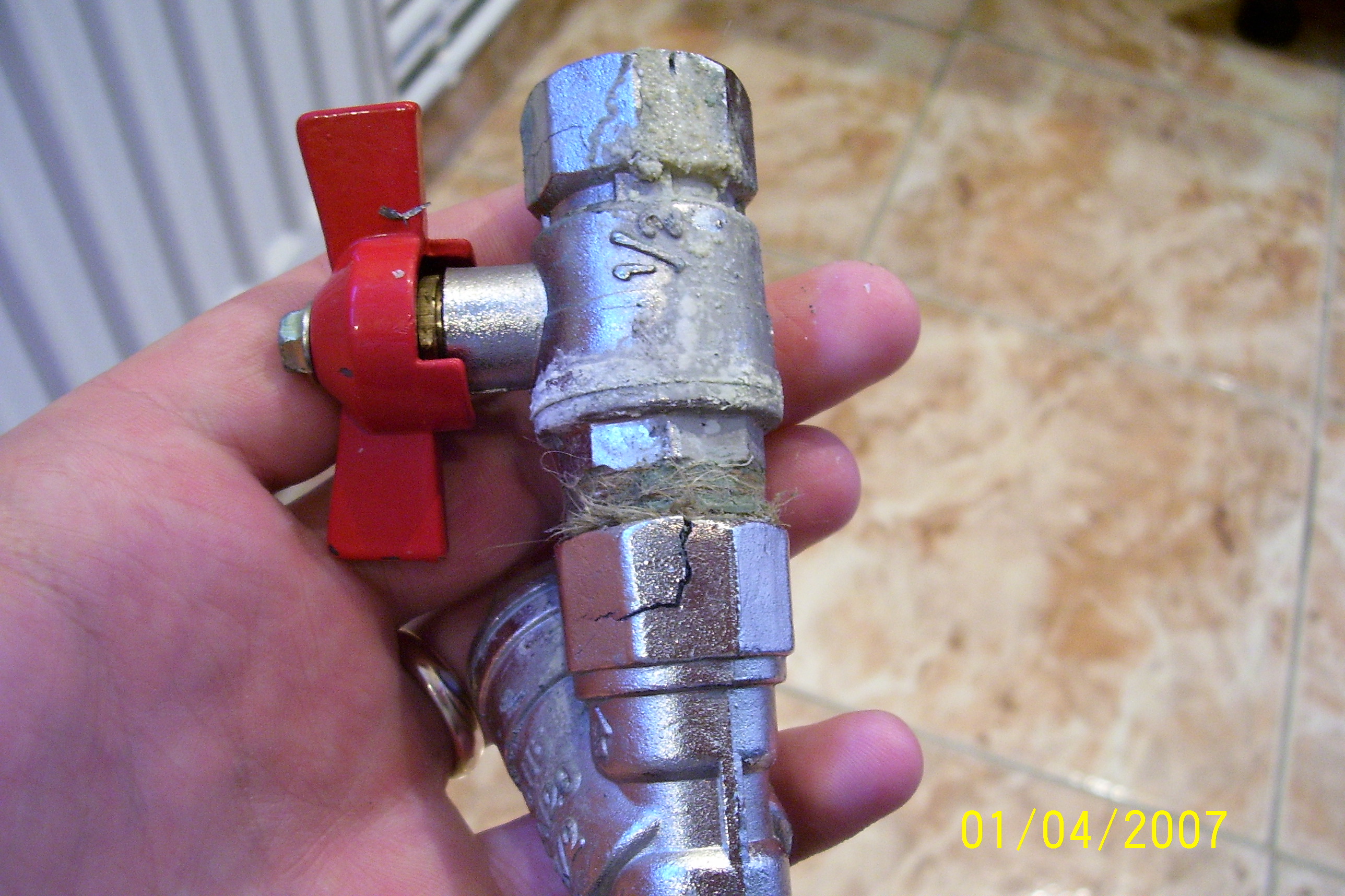

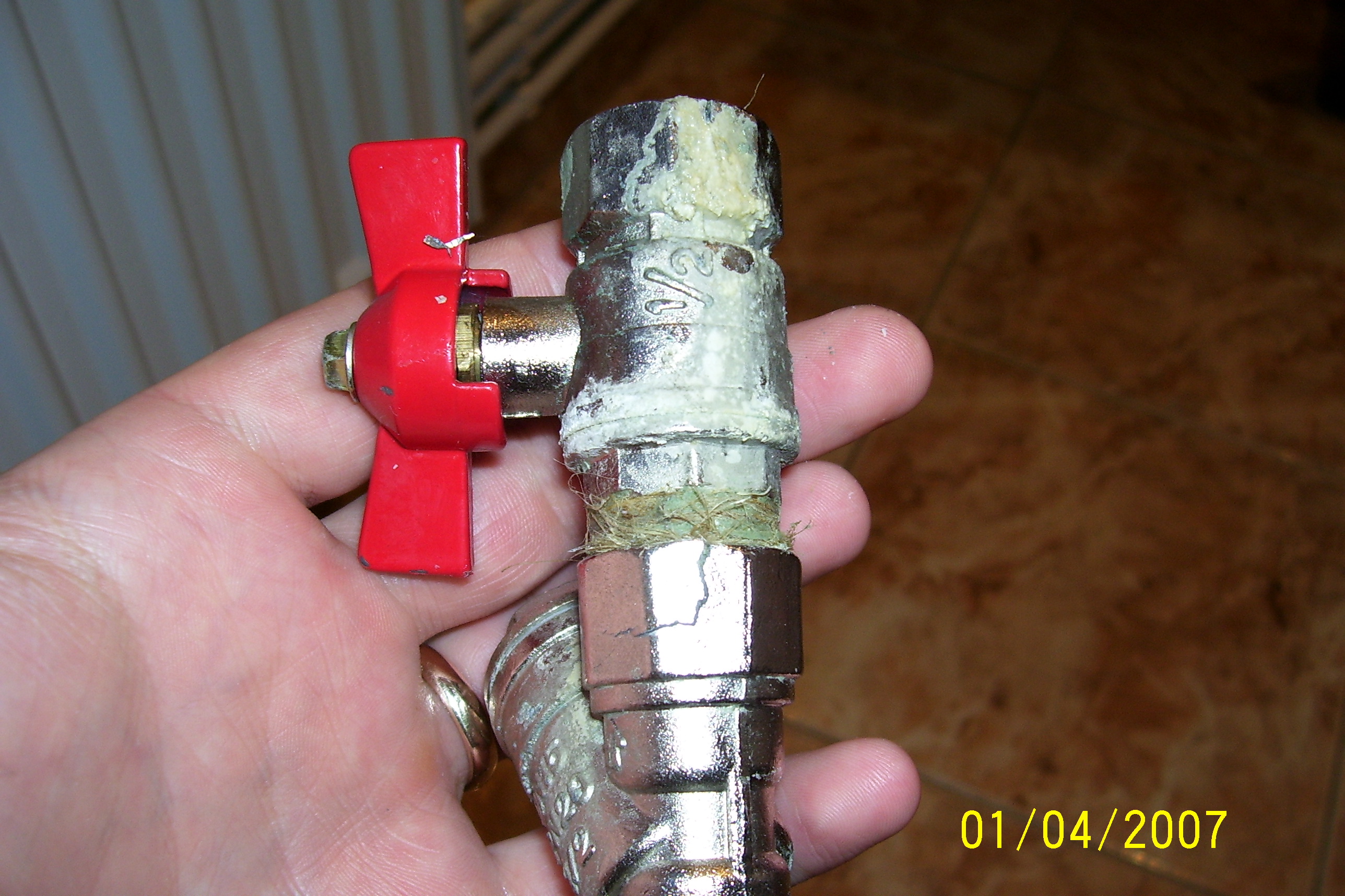

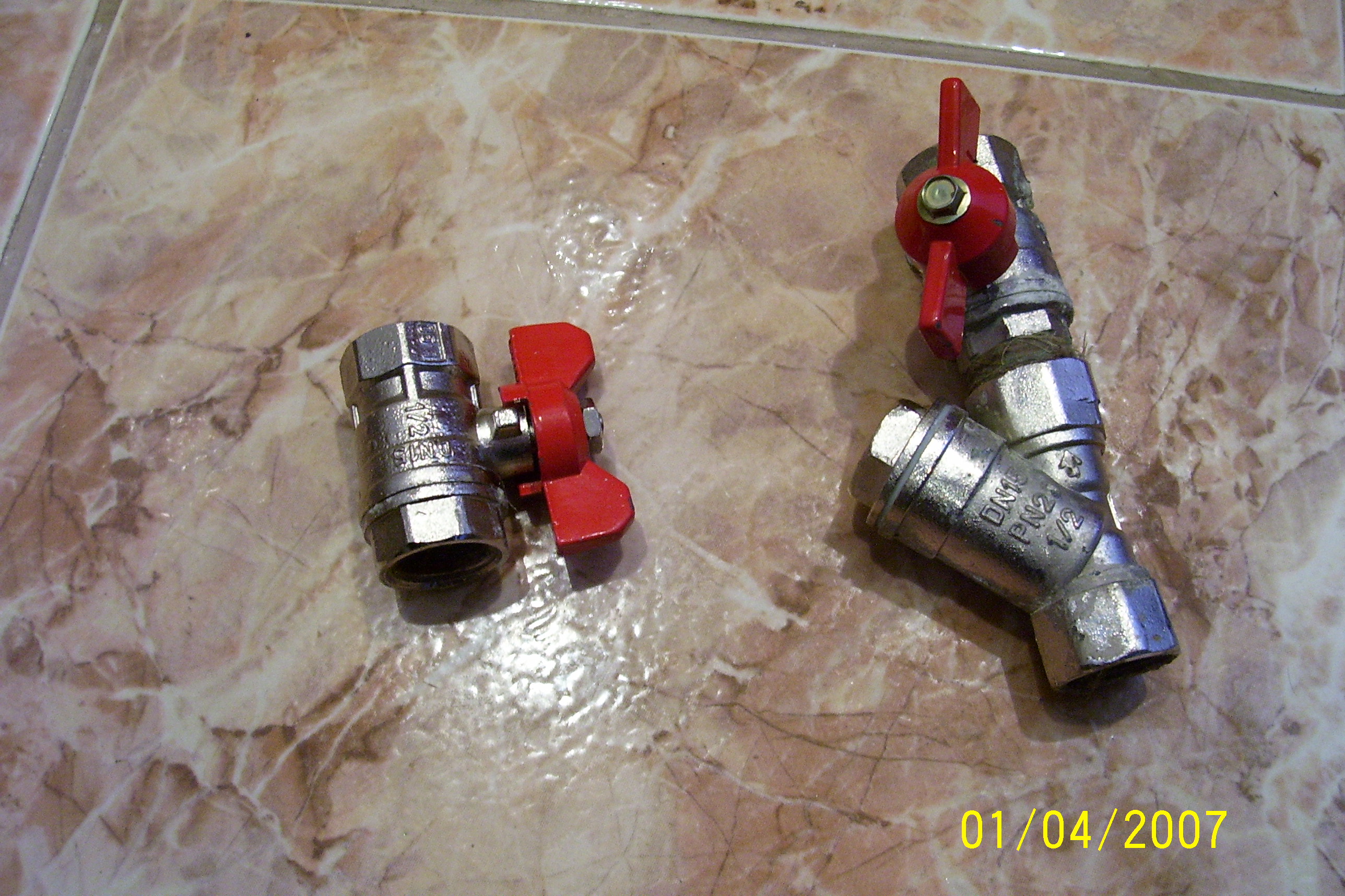

Mircea Posted January 4, 2007 Share Posted January 4, 2007 Gata si cu nemernicii de robineti. Dupa aspectul lor tind sa cred ca de vina a fost materialul din care sunt fabricati + apa dura (desi am filtre de dedurizare). I-am inlocuit cu robineti de gaze, care sunt mai bine facuti si in plus sunt din bronz. Toata distractia m-a costat 30 ron, aici incluzand si un filtru Y, cel vechi fiind si el pleznit. Link to comment
Lucian M Posted January 4, 2007 Share Posted January 4, 2007 (edited) Maestre Tolin, multumesc pt grija! Mircea, tot din alea am avut si eu si-si fac banii, daca nu sunt stransi prea tare. Meterialul e de 2 lei. Filtru din ala am si eu, dar sa stii ca mare lucru nu face, opreste doar mizeria de dimensiuni mari. Iar daca-l strangi mai tarisor, crapa. Later edit: la din astea mai fragile NU mai folositi canepa (fuior, calti etc sau cum i-o mai zice), ca se crapa repede. Folositi teflon, e mai moale, intra mai usor, nu trebuie fortat. Se pune mai multa banda si garantat nu curge. Ca vad in poze ca s-a folosit canepa. Edited January 4, 2007 by Lucian M Link to comment
Mircea Posted January 4, 2007 Share Posted January 4, 2007 Da, s-a folosit canepa. E sfanta Inaintea centralei mai sunt 2 filtre. Unul cu impaslitura, care opreste toate particulele si un altul de dedurizare. Filtrele Y sunt o conditie a garantiei la centrala, de-aia sunt puse. Unul pe alimentarea permanenta cu apa rece, altul pe returul instalatiei de incalzire. Link to comment

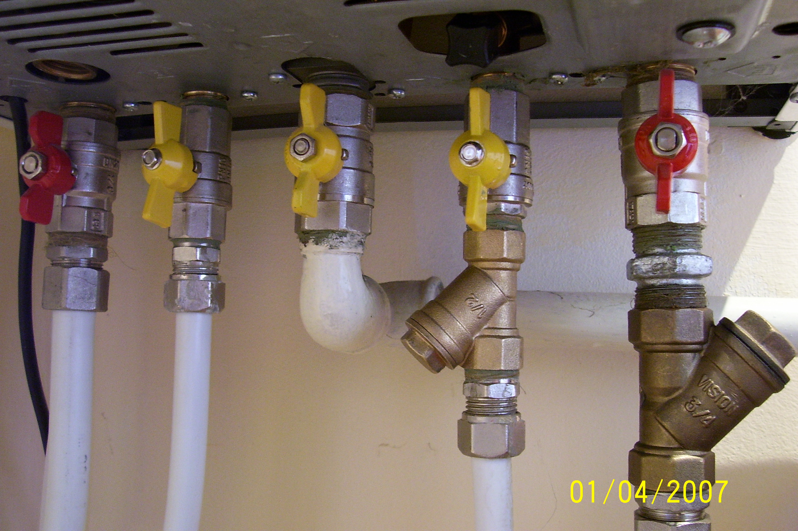

tolin Posted January 4, 2007 Share Posted January 4, 2007 @Mircea > Bine ca ai pus poze. "Ieftineala" care au facut-o mesterii acolo este cauza. Vezi ca filetul la robinetii aia nu se pupa cu filetul de pe centrala. Mufarea pe centrala se face cu "semi-holendere". Asta la robinetii de apa, ca aia de gaz au clar alt filet. Metoda romaneasca, cat mai mult calti sau banda si strans pana iese zeama din robinet duce la ce ai patit tu. Si mai am o observatie: tevile alea trebuie pozate pe perete, la pornirea pompei de recirculare apar forte insemnate si vibratii care sunt preluate la tine de catre robineti, singurele puncte de sprijin. I-ai intrebat pe mesterii aia cum functioneaza cele doua filtre Y montate vertical ? PS Ca sa nu mai zic ca filtrele mecanice ar fi trebuit sa fie montate in acelasi sens, ambele, sa opreasca intrarea in centrala ! Cheama un meserias si refa toata manareala de acolo, pentru vecie. Link to comment
Lucian M Posted January 4, 2007 Share Posted January 4, 2007 Eu aveam filtrul ala cu piulita in sus. Ca sa scot mizeria opream apa, scoteam piulita, apoi dadeam din nou drumul la apa. Astfel iesea mizeria, dar si apa la greu. La mine nu era problema, ca era in baie, gresie pe jos. Dar la tine acolo, zau nu are utilitate. Daca se umple sita, din canci trafic prin el. Iar canepa aia e tiganie ce-au facut "meseriasii". Le-ai dat bani putini ? Canepa e pt metal, ori robinetii aia NU sunt din metal, ci din... aliaj, naiba sa-l ia, dar e slab. Insa e ieftin, deci meseriasii il folosesc cu spor. Link to comment
bella Posted January 4, 2007 Share Posted January 4, 2007 Folositi teflon, e mai moale, intra mai usor, nu trebuie fortat. Se pune mai multa banda si garantat nu curge. Ca vad in poze ca s-a folosit canepa. Eu stiu ca teflon se foloseste la tevile de gaze...sau poate ma insel Link to comment
laurentziu83 Posted January 4, 2007 Share Posted January 4, 2007 Nu mai folositi robineti cu bila dintr-astia turcesti, mai ales ca robineti centrali. Si eu am avut fix modelul ala si unul dintre ei s-a rupt chiar la montaj. Cand am vazut ce buni sunt, i-am aruncat si am cumparat clasici. Mai degraba dai un ban in plus si arata comunist, dar macar n-o sa ai probleme cu ei, cel mult o sa picure sau sa se intepeneasca in ani, dar dormi linistit. Link to comment
tolin Posted January 4, 2007 Share Posted January 4, 2007 Sunt foarte buni robinetii aia, sunt pe milioane de instalatii, doar prinderea lor e proasta. Exista banda de teflon profi, groasa, scumpa, dar sfanta. Dar meseriasii lui Peshte (altul decat colegul nostru) cumpara banda de "magnetofon", pun o rola si apoi strang pana la comanda Hoo ! Link to comment

mike.omega Posted January 4, 2007 Share Posted January 4, 2007 Cred ca ai vrut sa zici CO. Da, corect! @LucianM: la butelii inalte(tip Oxigen) cu gaz te-ai gandit?! Nu stiu cat de accesibile sunt in zona ta dar sunt o varianta buna in locul gazului pe teava @Mircea: nu stiu cum arata instalatia ta insa robinetii de sub centrala arata groaznic din 2 motive: 1. Sunt de calitate proasta, vezi julitari si deteriorari 2. Au fost montati de niste amatori, cauza juliturilor Ai mei dupa 3 ani de zile arata ca noi si se comporta idem, si tot pe bila sunt. Sapt asta sau sapt viitoare imi montez centrala la casa, Immergas Hercules 27(daca imi amintesc bine) si pentru moment voi folosi un arzator pentru butelii inalte, gazul pe teava mai intarzie iar eu nu pot intarzia Link to comment

Mircea Posted January 4, 2007 Share Posted January 4, 2007 Maetre, tevile fac o curba spre stanga si sunt apoi fixate pe perete. Era singura modalitate de fixare, coborarea in plan drept nu se putea face din cauza ca in zona respectiva se afla instalatie electrica. @all nu va mai luati de mesteri, ca mesteru' este io )"> Si-s amator, fac si eu ce pot Apoi, robinetii au rezistat bine mersi 3 ani. Mike, as vrea sa te vad pe tine infiletand un robinet fara sa-l zgarii cu o cheie metalica. Referitor la filtrele Y, eu n-as fi pus deloc, intrucat am filtre cu decantare sanatoase nu trompete d-alea. Au fost cerute la punerea in functiune a centralei ca fiind un ''must have'' si au fost montate in sensul de curgere marcat pe ele. Link to comment
tolin Posted January 4, 2007 Share Posted January 4, 2007 Domnu Minitehnicus, filtrele alea mecanice se monteaza orizontal si pe intrarile in centrala (apa rece si returul de agent) ca sa si functioneze. Pe alimentarea cu apa, intre filtrul Y si centrala trebuia sa pui un filtru chimic. Filtrul Y este filtru decantor, opreste impuritatile mai mari decat ochiurile sitei, iar acestea se regasesc gravitational in rezervorul cu gura de golire. Asa cum le-ai montat matale, acestea nu vor ajunge in veci acolo. In plus, ca sa poti goli de impuritati un filtru, trebuie sa ai robinet de fiecare parte a lui, atat in amonte, cat si in aval. In cazul instalatiei tale nu vad asa ceva. Link to comment
Mircea Posted January 4, 2007 Share Posted January 4, 2007 Stiu bre, nu intelegi ca-s puse degeaba? Asa a vrut frectie ala de-a pornit centrala. Eu am 2 filtre unul decantor si unul chimic, in alt loc, de unde se alimenteaza centrala cu apa. Link to comment
